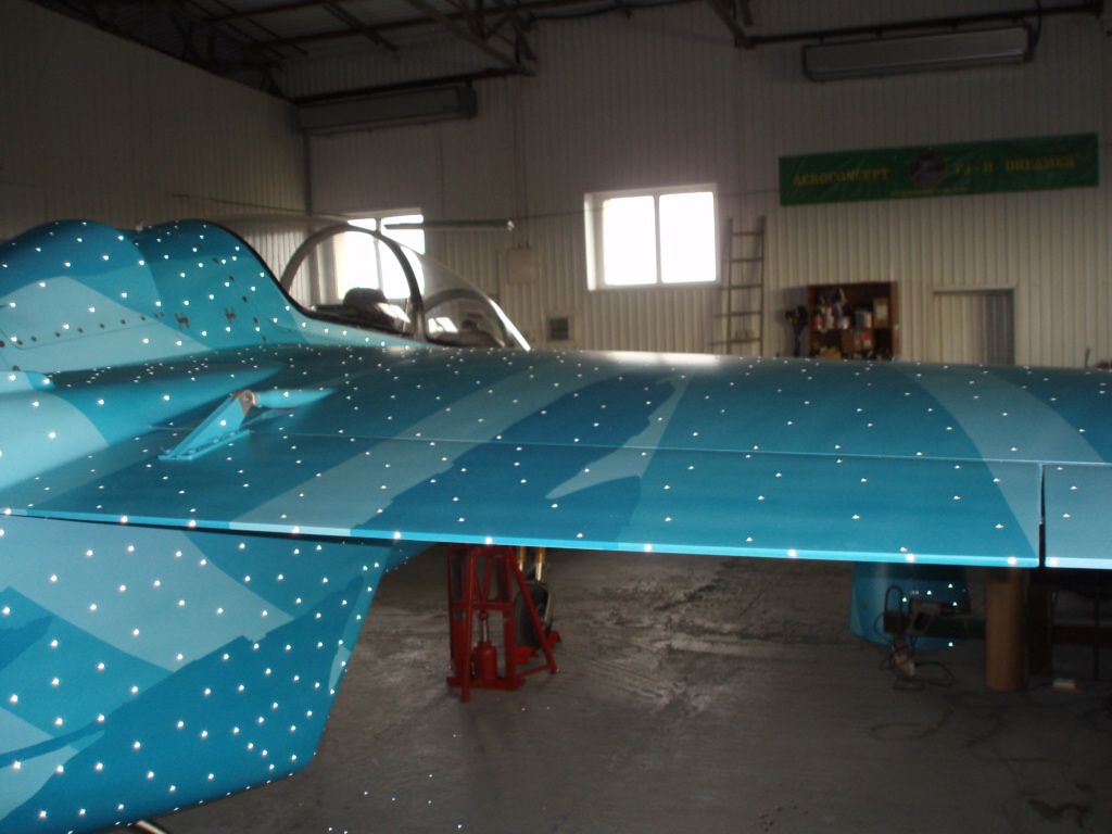

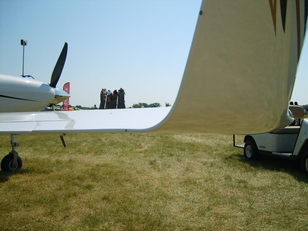

Смотрел обзор по АС4-115. Мне показалось, что задняя кромка крыла очень толстая. Можете сказать какая толщина задних кромок поверхностей?

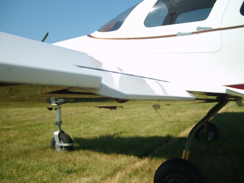

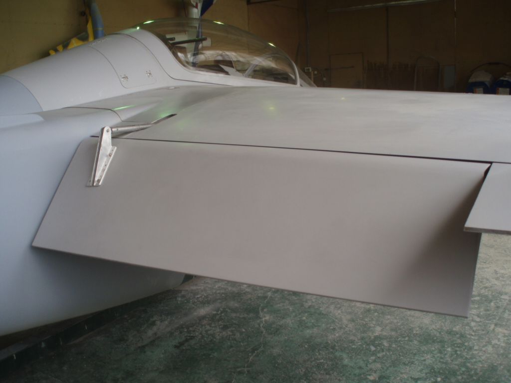

Очень трудно сделать тонкую заднюю кромку крыла(и рулевых поверхностей) ровной и прочной, если она острая. Да и аэродинамически это не обязательно, "обрубленная" задняя кромка не создает никакого нарушения воздушного потока на крыле и это уже доказано. А сделать "обрубленную" кромку гораздо проще чем острую, да и она будет прочнее и менее повреждаемая, чем острая. Так-что многие ЛА из пластика имеют "обрубленные" задние кромки и я видел их толщиной от нескольких миллиметров и до 1см и даже более. На нашем самолёте на широкой части крыла(на закрылке) её толщина доходит до 12мм.
Судя по фотографии планера толщина "обрубленной задней кромки крыла в его корне около 10мм. На фото задние кромки крыла на самолётах Lancair, PJ-II "Dreamer" и планера АС.

Где то в соответствующей литературе прочитал,что кромку не надо делать острой. Тупая кромка из за образующегося вихря держит пограничный слой и улучшает Сх. Но максимальная толщина должна быть не более 2% САХ. Иначе Сх начнёт увеличиваться и вся польза от ступеньки исчезнет.
Я тоже это где-то читал. На нашем самолёте мы сделали обрез задней кромки по координатам профиля, где уже был обозначен обрез. У нас хорда крыла в районе корня закрылка около 2110мм, так-что толщина обреза у нас намного меньше 2% от хорды.

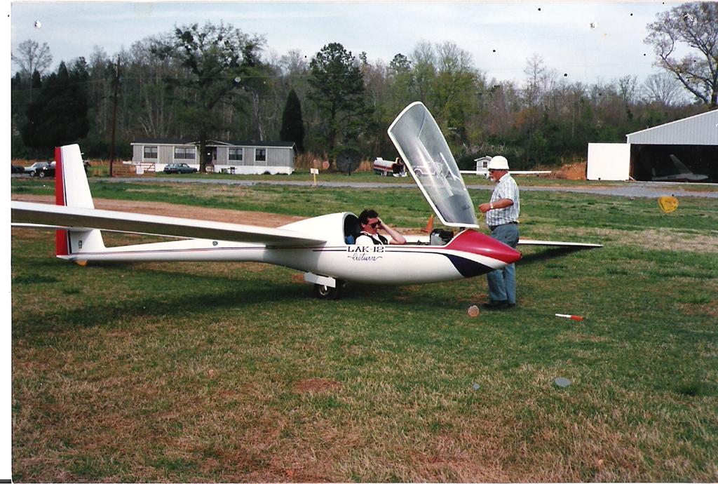

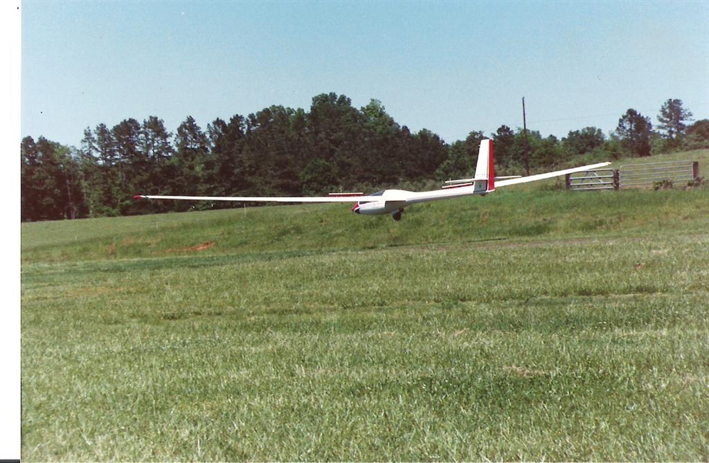

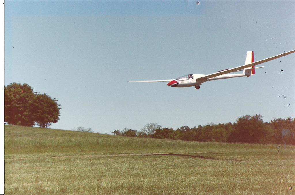

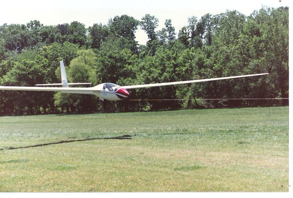

А мне вообще приходилось трудно(особенно на посадке) не дать коснуться земли/травы крылом на пробеге на Лак-12 с его 20 метровым крылом. На нём ещё нужно было переставить закрылки из посадочного положения в положение -10 градусов(в верх) после посадки, для сохранения управления элеронами на пробеге.
Два раза посадки заканчивались "циркулем", но спасибо американским планерным аэродромам(особенно нашему клубу "Atlanta Soaring Aeroclub"), где они в отличном состоянии) обошлось без поломок.
Посмотреть вложение 534454Посмотреть вложение 534455
Если идешь на посадку с интерцепторами, значит можно сначала убрать закрылки (для сохранения управления элеронами на пробеге) а уже потом регулировать скорость интерцепторами... 😉
Что-то тут непонятно, какая здесь связь между интерцепторами и элеронами? Я могу себе представить, что закрылки могут в выпущенном положении как-то влиять на работу(эффективность) элеронов, а вот интерцепторы как? Они установлены довольно далеко от элеронов...
