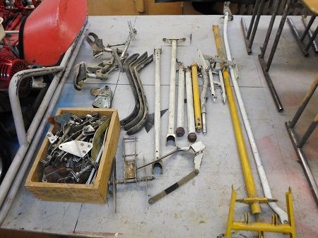

Может кому нужны железяки от Брошки? Возьмите в подарок, а то выкидывать жалко...
