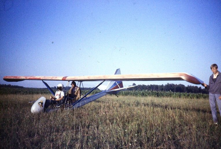

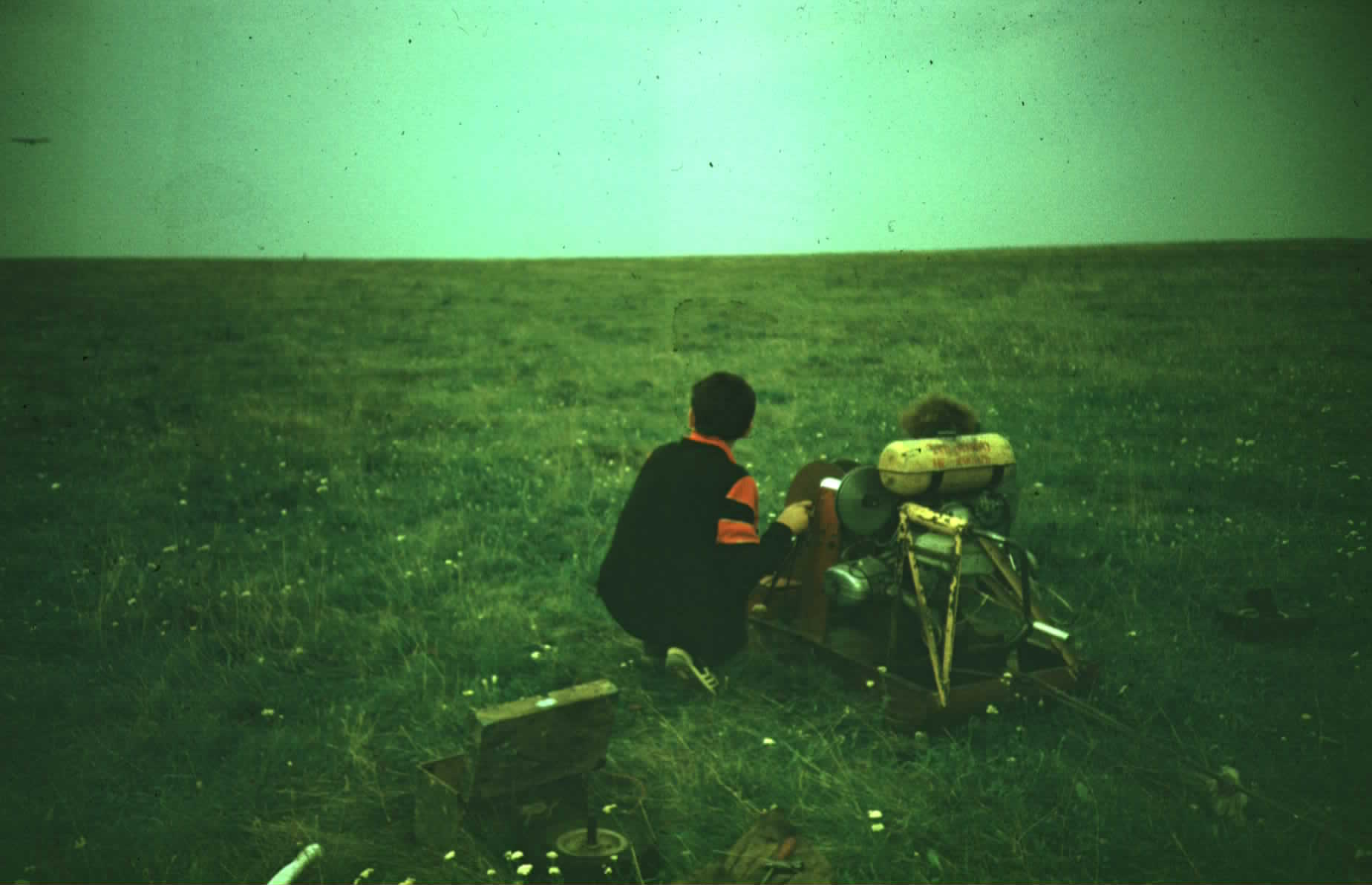

На фото:
Буксировка 2-х местного планера лебёдкой с двигателем мотоцикла "Урал". Планер виден в левом углу кадра.
Планер УК-00 перед взлётом.
    84,5 КБ · Просмотры: 275
    97,5 КБ · Просмотры: 246
