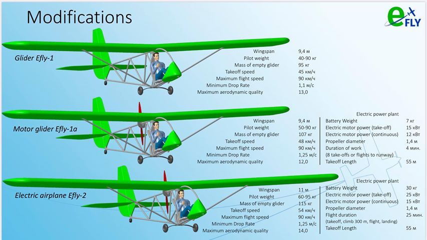

Проект Efly

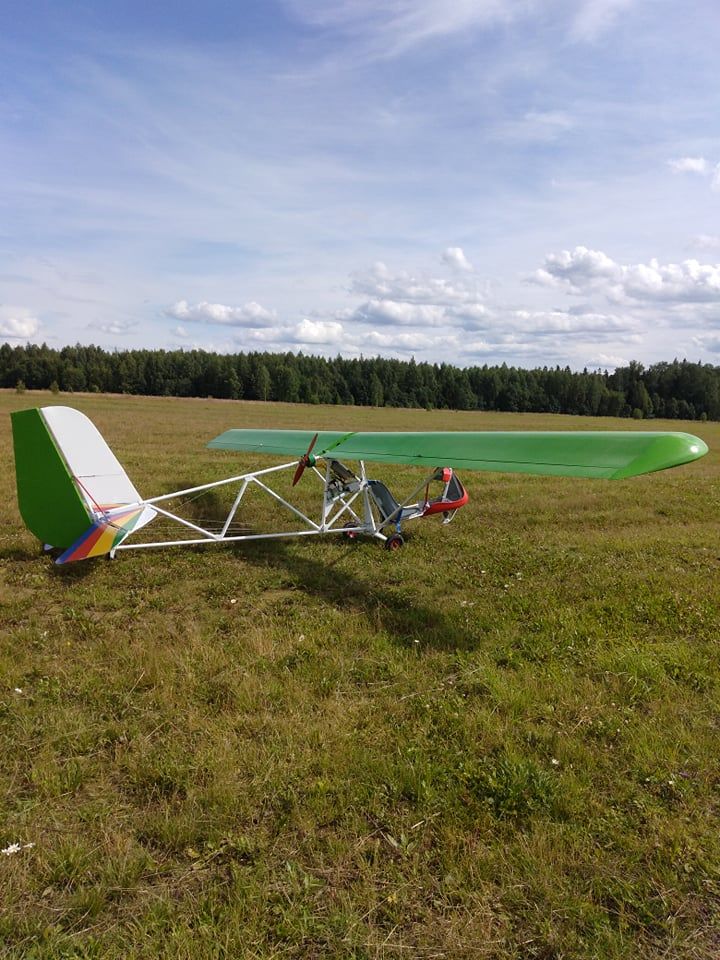

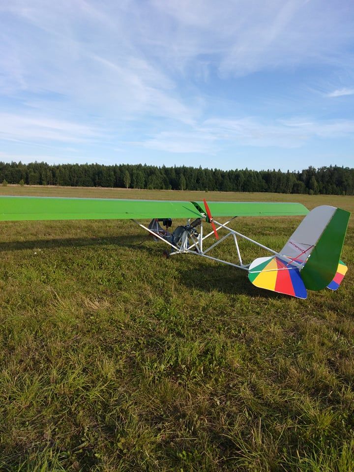

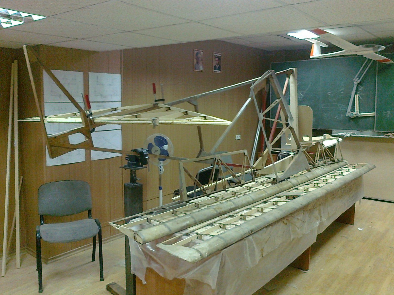

БРО-11 собирали в МАИ с студентами из частей ЗИЛЕ-2. Но она подходит только для наземных тренировок-пробежек и т.п. Крылья старые, хотя мы их отремонтировали.

Стабильник какой-то странный у вас.
Такое ощущение, что передняя кромка толстовата. Специально так сделали?

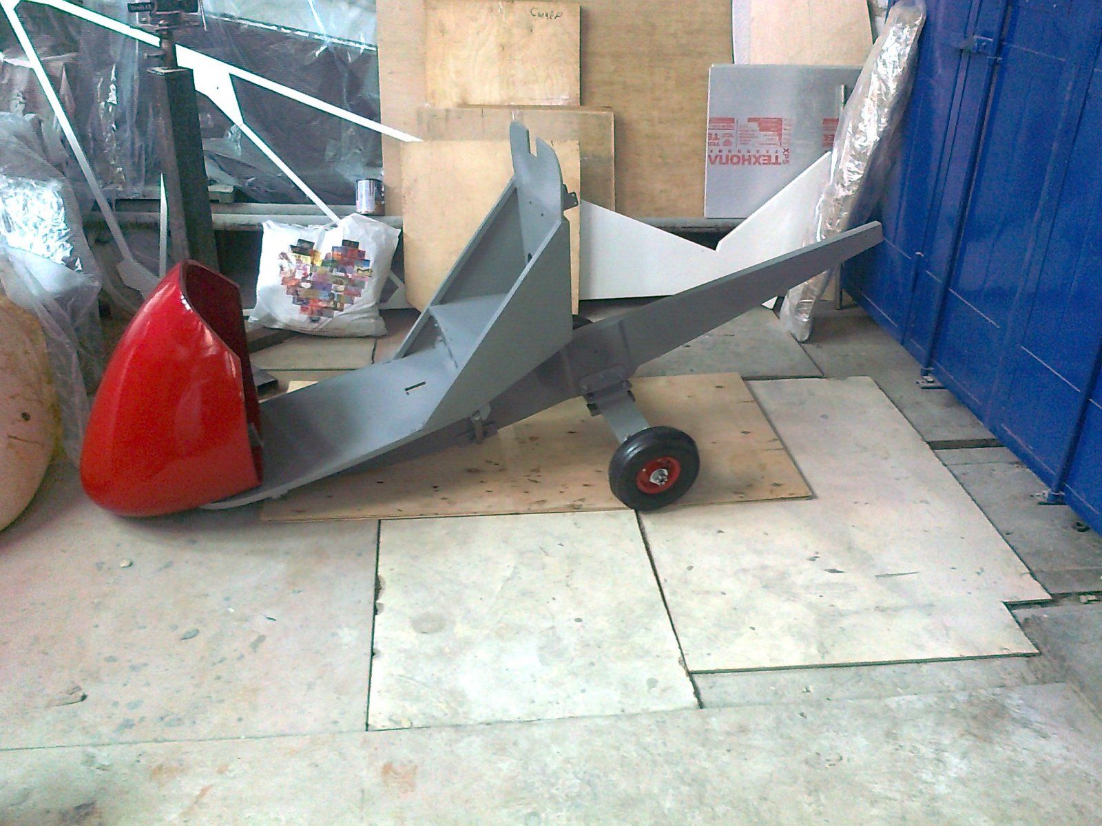

Лежит эта БРОша уменя в МАИ . Нужно дособрать. Всё есть, кроме подкосов крыла, тросов и деталей управления 🙂 ( остался без своего помещения, потому не дособрал).
Пару бревен на подкосы найдете? остальное я бы наверное притащил, тем более красить вы хорошо умеете... от нового никто не отличит )
По чертежам из МК или из Шереметева. Точно не помню. Ноя ими пользовался. Сборная солянка. А вообще чертежи для производства БРО-11 Бронис Ошкинис в МАИ делал.
В общем мне понравился ЛАК-16 и он стал прототипом для электрического проекта Efly.
