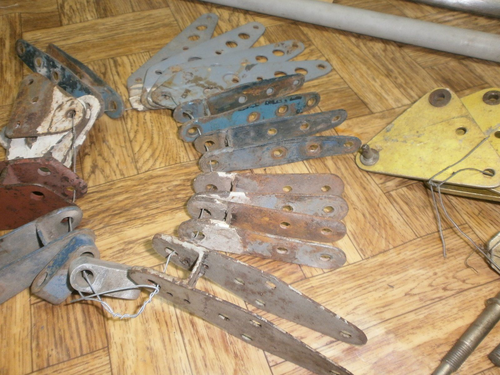

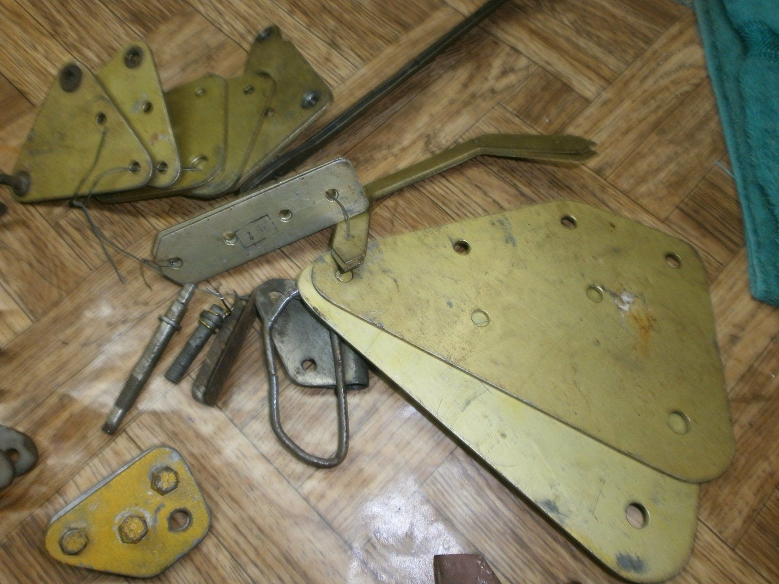

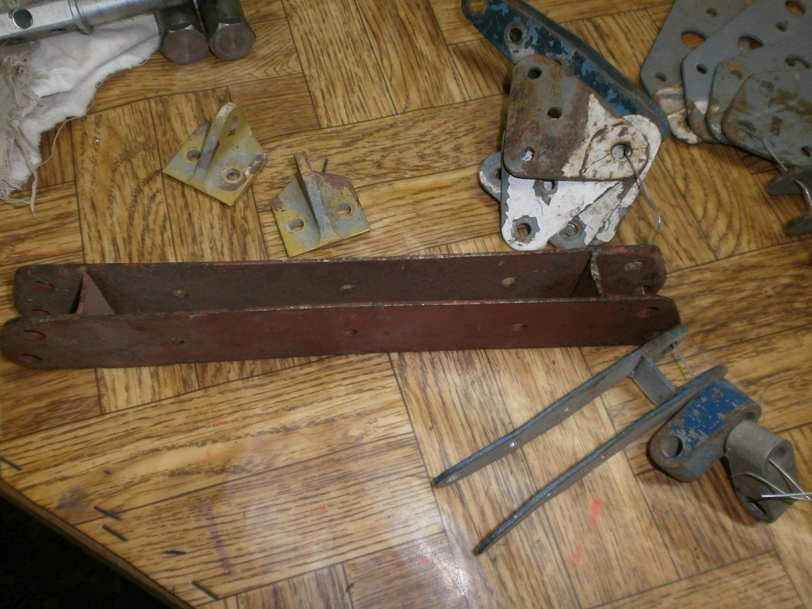

А вот на этих фото мая "коллекция" узлов Бро-11 "Пионер" ( самая масовая модель, построена где то 2000 единиц) и Бро-11М "Зиле" строилось с 1969 по 1979 год. Ждет своего часа...

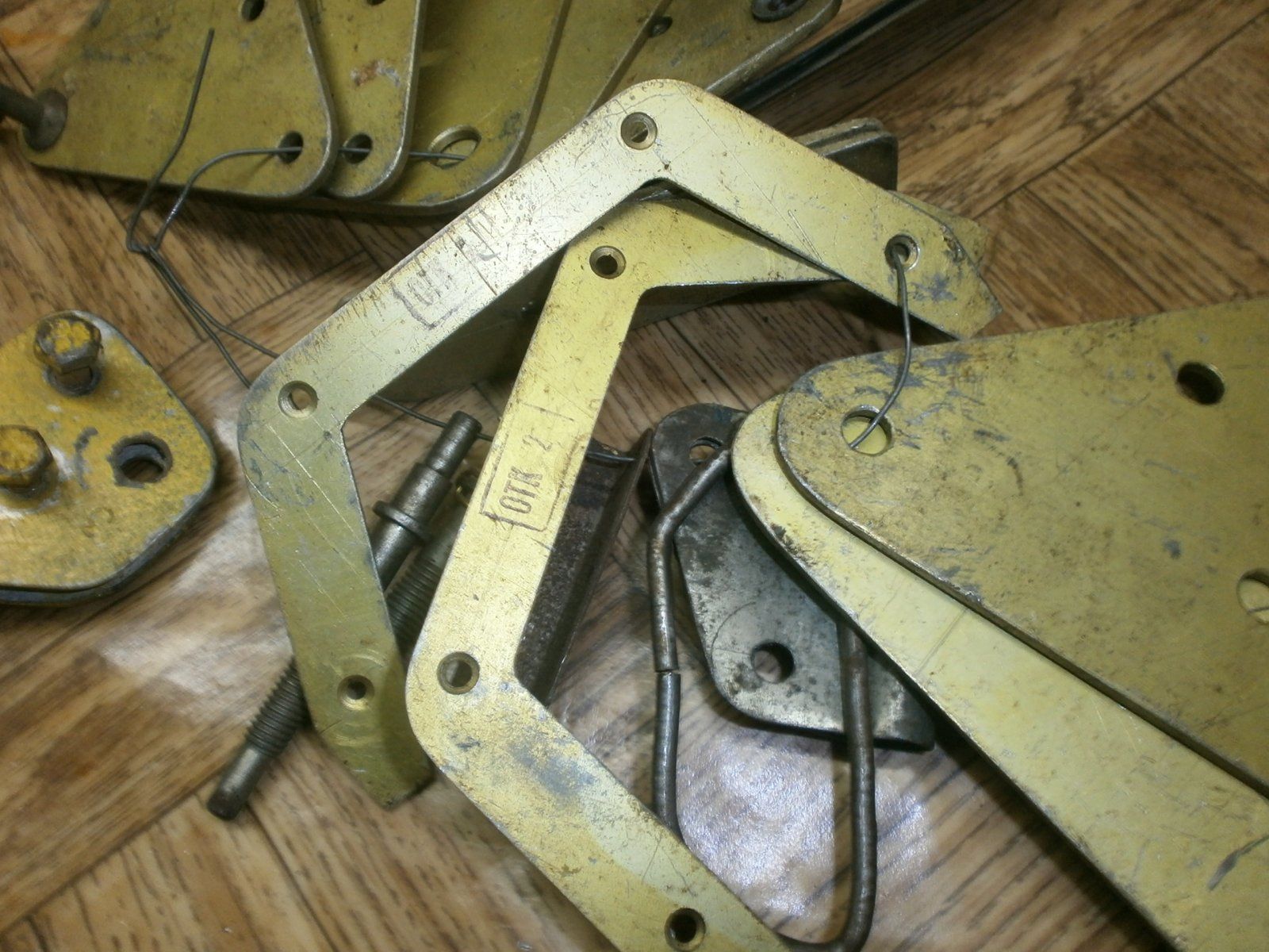

Вот кстати говоря, о стреловидности. На фото видны задние узлы навески крыла (те, которые стоят на ферме).
У нас попадались эти узлы двух видов (мы называли их "короткие" и "длинные"). Считалось, что "брошка" летает лучше с "длинными" узлами (с увеличенной обратной стреловидностью), и мы почти всегда ставили их. Эти "длинные" на глаз были длиннее, чем на фото. Но это ни о чем не говорит, поскольку неизвестно, какие отличия имеются в установке узлов на крыльях.

Те места где крепились крылья на некоторых планерах были разными. На одних они были прямые на других шли ( не знаю как написать по русски) ну скажем так, косые. Отсюда думаю крепление "длинное" и "короткое".

Те все вариации с разными узлами и креплениями получилось потому, что Ошкинис очень не любил чертит. Бывало на куске стенного тапета карандашом набросит "чертеж" ну и строите мужики.... По этому многих чертежей его планеров и двух самолетов просто не осталось, их всего с разными моделями было 23.

Да. Имеется ввиду корневые нервюры крыла, они идут не перпендикулярно лонжерону, а под углом из за короткого заднего узла на крыле.

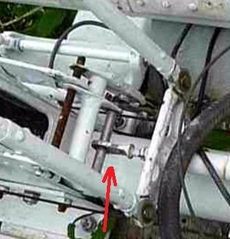

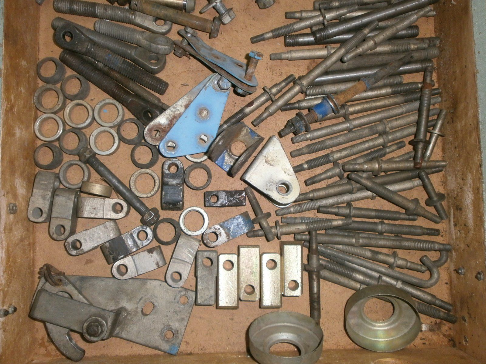

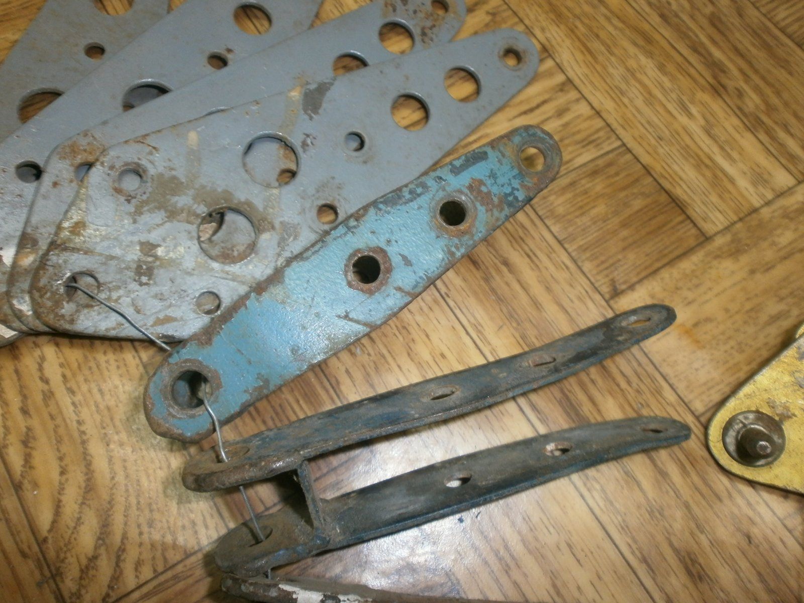

Шикарная коллекция узлов у KESTUTIS A.! Вопросики по узлам такие:
1) На первом фото болты с одним ухом - это задний болт, на котором вращается труба управления? Почему нельзя было просто ухо с шаровым шарниром поставить там? У нас на Гусе - копии Коршуна из дюралевых трубок так и сделано. (Поперечный болт у нам между спаренными качалками 6 мм и между надетыми на него трубками 8х6 мм ушковый болт с ШСом диаметром 6 мм (зафиксированный контргайкой в трубе управления). (Прикрепляю внизу фото этого узла у нас с ШСом. Система управления мудреная там, промежуточные качалки, чтобы дыра внутри больше для винта была, но принцип тот же...)
2) Валики с фланцами и резьбой - для роликов, двух качалок, крепления руля высоты - они крепятся к телу фермы простой гайкой? Она не контрится? На краске? или самоконтрящиеся гайки?

Многие из этих узлов может быт и не дароботономи, так что мне трудно сказать. Просто когда свернули выпуск "Брошек" я их с разных
месть собирал, и из завода в Пренай, и из филиала Рагува, и из частных лиц...И еще процесс продолжается...Контрило все гайки.

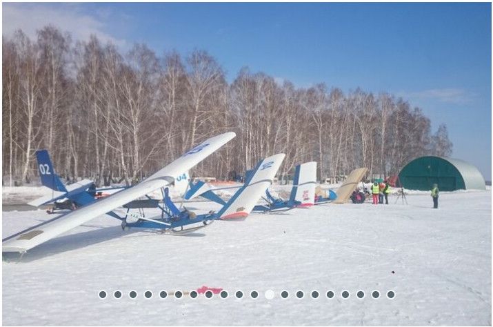

Тут есть фото брошек СибНИА, видно, что отрицательной стреловидности у них нет (может, даже небольшая положительная присутствует).
БРО-11
нач. ЮПШ ОКБ Сухого 2000-2005
Подводя небольшой промежуточный итог:
прежде чем ругать "брошку", надо разобраться сначала, о каком варианте идет речь......
Пятое нехорошее изменение в "брошках" СибНИА (ну а зачем выпускать устаревшую модификацию? сразу не увидел....)
У нас все подобные валики крепились простыми авиационными самоконтрящимися гайками (могу ОСТ привести, но, думаю, все знают их и так).
