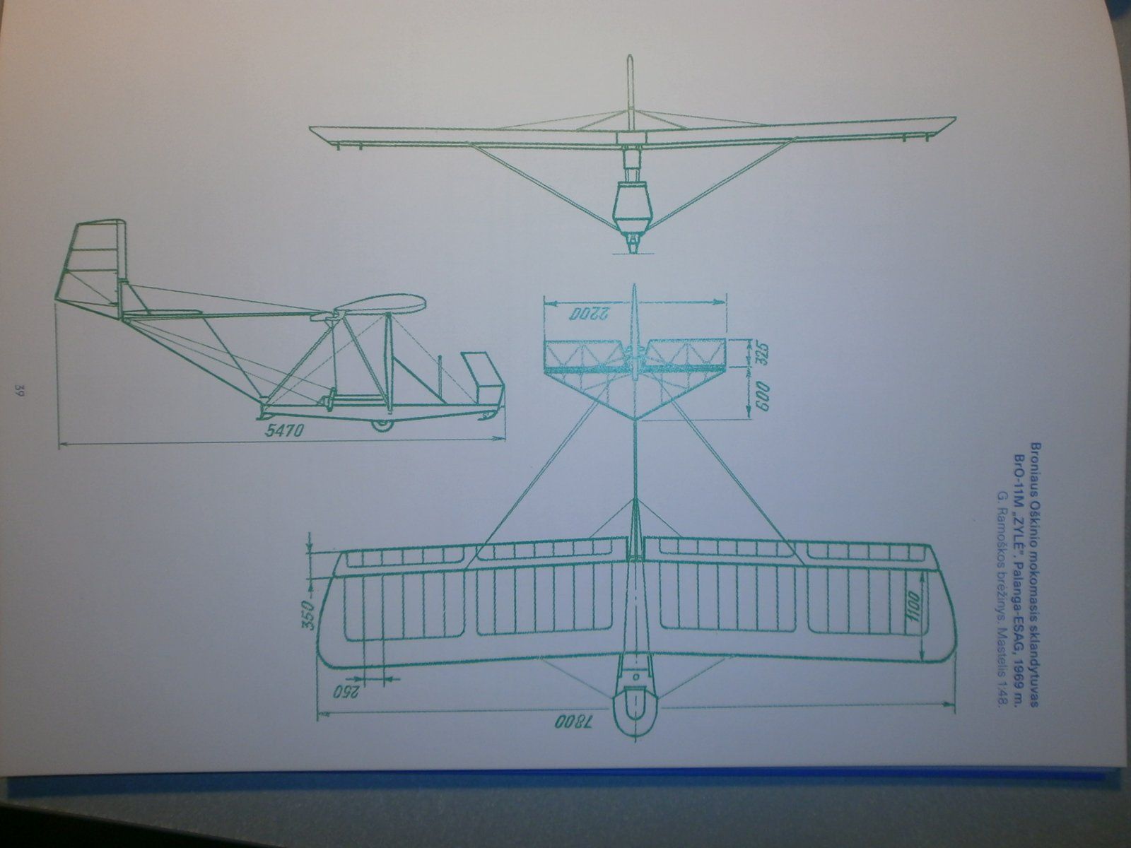

Не осталось ли теоретических чертежей этих вариантов ЛАК, особенно интересны те, где крыло как у БРО.
Только внешние обводы и взаимное расположение поверхностей (строить не планирую).

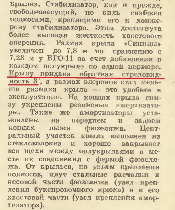

Очень интересная информация, что Ваши БРОшки завода Сухого без крутки крыла делались. Интересный вопрос у меня: известно о необходимости соблюдения баланса поперечной и путевой устойчивости (избыток поперечной - голландский шаг, избыток путевой - затягивание в спиральную неустойчивость). Что будет лучше в болтанку - большое поперечное "V" и большое вертикальное оперение (статический момент площади) или небольшое поперечное "V" и маленькое вертикальное оперение?
Я бы сказал так: при соблюдении баланса, поперечную устойчивость желательно свести к нулю (при боковом порыве возмущение по крену равно нулю), а путевую оставить небольшой положительной (разворот против ветра). Но это только применительно к БРО, для бегания-прыгания вблизи земли. Получаем небольшую спиральную неустойчивость. Таким образом, существует некоторое оптимальное поперечное V и для него определенная площадь вертикального оперения. "На глаз" кажется, что на БРО почти так и сделано.
Есть еще третий параметр, влияющий на боковую устойчивость - стреловидность крыла, которая у брошки обратная. Из каких соображений выбирается она, я не знаю.
Думаю - центровочных. На планерах так часто делают. Чтобы "обойти" кабину с относительно тяжелым экипажем. Небольшая стреловидность особо на устойчивость не влияет.
Удивили. Про крутку минус 3 градуса знаю, про обратную стреловидность не даже не догадывался :)
Смысл обратной стреловидности на аппарате типа Брошки может быть в том, чтобы сместить циркуляцию к центру и, тем самым, отодвинуть срыв в концевых сечениях крыла на бОльшие углы. Cy на закритических углах будет падать медленнее и аппарат будет сваливаться более плавно. Ради центровки делать стреловидность на коротком подкосном крыле смысла немного.

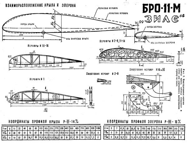

Киньте в меня плз каким-нибудь доком про крутку.
В суховских (на самом деле, Бронисовских) чертежах и изготовленных крыльях крутки не было. Я не знаю, откуда идет это поверье.
3 градуса это 58 мм по задней кромке. Мы, если бы увидели такое, то решили, что крыло размокло в ангаре, из-за того, что на него текла вода. И утилизировали бы нафиг. Я серьезно.

Всегда знал про минус три градуса или два. И по журналу М-К Бро 11м Зиле и по книжке Шереметьева Бро 11.крутят и крыло и элероны. И в клубе все крылья типа Брошки делались так, хоть строили и сами брошки и Коршун М и самолёты, пару тройку были на СЛА.

25 мм по задней кромке это 1.86 градуса, если считать, что закручено вокруг той точки, которую они показали.
И крыло со стреловидностью 0. Да, очередная загадка БРО-11М.
У наших точно была обратная стреловидность, а крутку с такой точностью теперь уже не измерить никак. Этих крыльев больше не осталось.
Возможно, была какая-то более поздняя модернизация, про которую в МК не знали (Бронис заменил крутку стреловидностью), и эти чертежи попали в Комсомольск, а потом в ОКБ Сухого, по ним и строили. В любом случае, они до сих пор в архиве там лежат. Вот их можно посмотреть.

Когда мы делали ремонты, и сращивали сломанные пополам крылья, то никакой крутки мы им не придавали, по крайней мере намеренно.
Летными характеристиками, как я тут уже писал, этих брошек, все были более чем довольны.
Минимум дважды я лично выставлял все это дело на импровизированном стапеле перед склейкой. Если бы у сращиваемых частей была крутка - наверное, я бы это заметил.

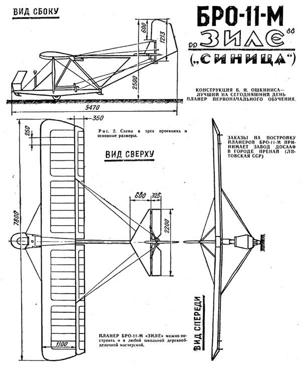

Порылся в чертежах, крутка отрицательная 2 градуса.
