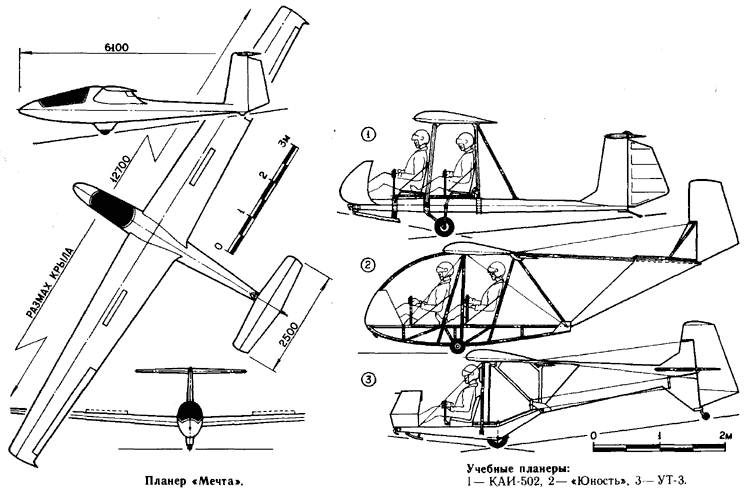

На рисунке- разные подходы к планеру ПО.

Изображённый на картинке КАИ-502 -это видимо эскиз уважаемого В.Кондратьева в стиле импрессионизма. ;D ;D ;D У нас такой картинки не было.И планер не такой. 😉

Для KAA – у меня есть много фото с конкурса СЛА-87, но я поставил картинку для сравнения и наглядности. Какой у Вас был планер- не помню, картинку взял из МК. Кстати, там УТ-3 тоже изображён с большими неточностями.

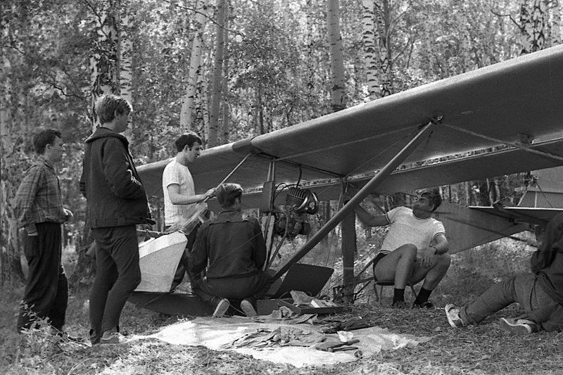

Привет, Всем! Кто помнит полёты в Барыбино (фото-1970г.), в Балабаново, кто узнал себя, отзовитесь. На фото БРО-9, пробный запуск двигателя.

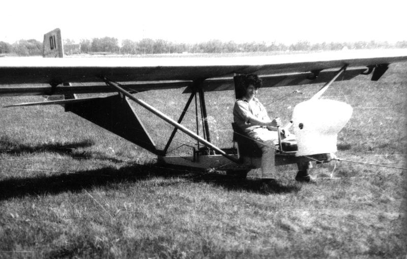

Вот другое фото модифицированной "Брошки", это "Сейбр", на нём заново из дюраля выполнена балка, усилены узлы, аппарат приспособлен для установки двигателя "Федяев-18"в 18л.с. Передний обтекатель дюралевый, полный комплект приборов, моторная группа приборов съёмная. На данном фото нет двигателя и переднего колеса- это чисто планерное использование на Ухтомке в апреле-мае 1989 года, после зимнего перерыва восстанавливаются лётные навыки с лебёдки, а иногда даже с амортизатора (когда сломалась ПЛМ-6). Мотор вместе с баком и новой "бронеспинкой" ставился часа за три втроём.
К сожалению не нашёл фото с мотором, когда найду, обязательно выложу.

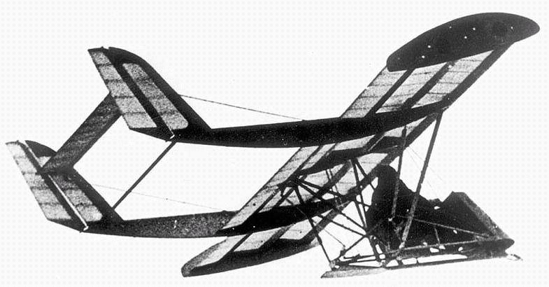

Кстати, у БРО-18 крыло по ходу даже меньшего размаха чем у БРО-17. 7 м БРО-17 и 4,9 м БРО-18, разница ощутима... Так что в общем БРО-18 выглядит предпочтительней для СЛА как менее габаритный по размаху крыльев. Да и легче он потому что без "лодки". Хотя если приспичит - кабину-лодку можно сделать самому выклеив из брезента с эпоксидкой усиленного углепластиком.  :craZy

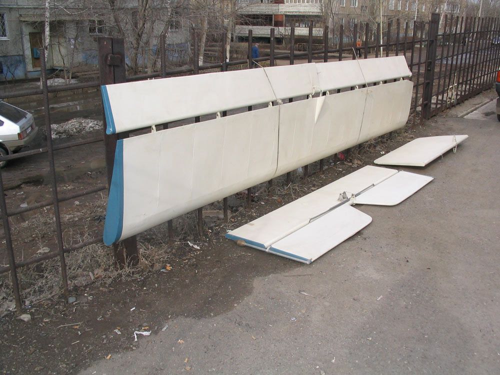

У меня хранится готовое крыло дя твоего планера.Вес консоли 12 кг размах 4,5м(правая,левая),подкосное,клёпанное...

Еще есть ЛАК-16 и Бро-11М.Если интересно.
