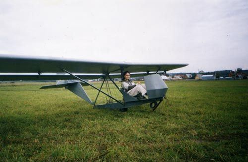

 Здравствуйте, дорогие товарищи, авиастроители и летатели! Днесь увидал знакомую тему (БРО11), решил поделиться личным опытом.  На брошке у меня налет всего 3 летных дня. Здесь было мнение, что БРО 11 планер для полетов  на 5-15м. В конце второго летного дня я на брошке выплнял разворот на 180гр. с высоты порядка 70-80м. Толкали за девяткой, длина троса - 100м. Надо сказать, перерыв между первым днем и вторым был примерно - месяц, в первый раз летал толькл по прямой. А третий день спустя 3 года со второго, после краткого повторения так же удалось выполнить разворот на 180, с высоты порядка - 40м, тягали за четверкой, тянула хреново. А сделали этот планер в 1992 году (это к вопросу о долговечности и надежности деревянной конструкции).  На фото это 3 года назад
