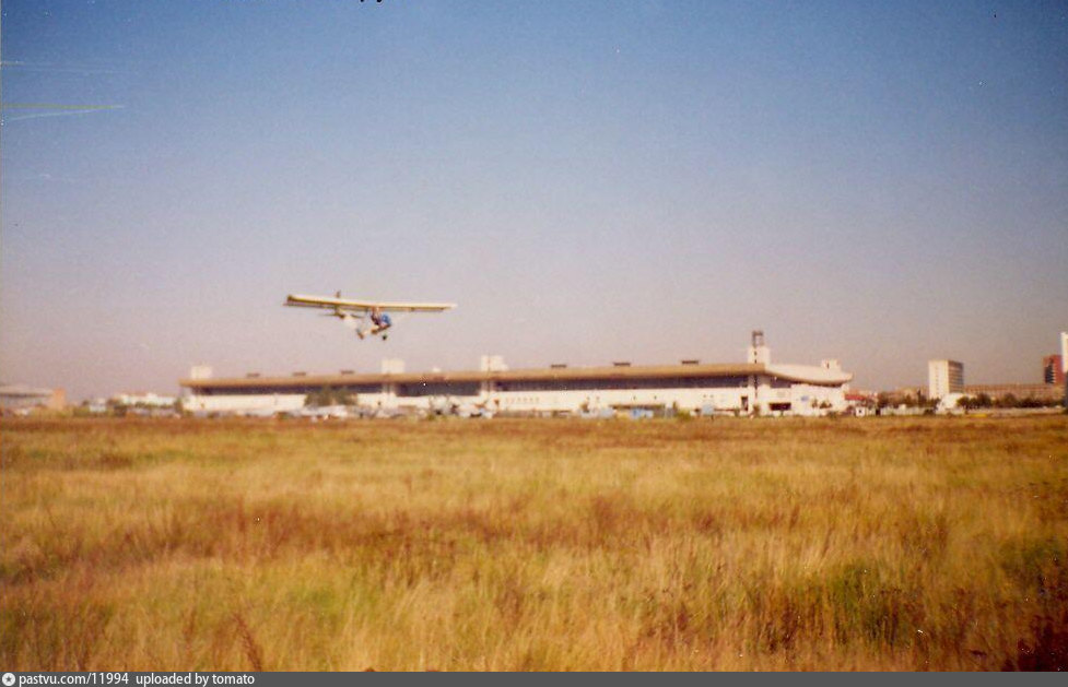

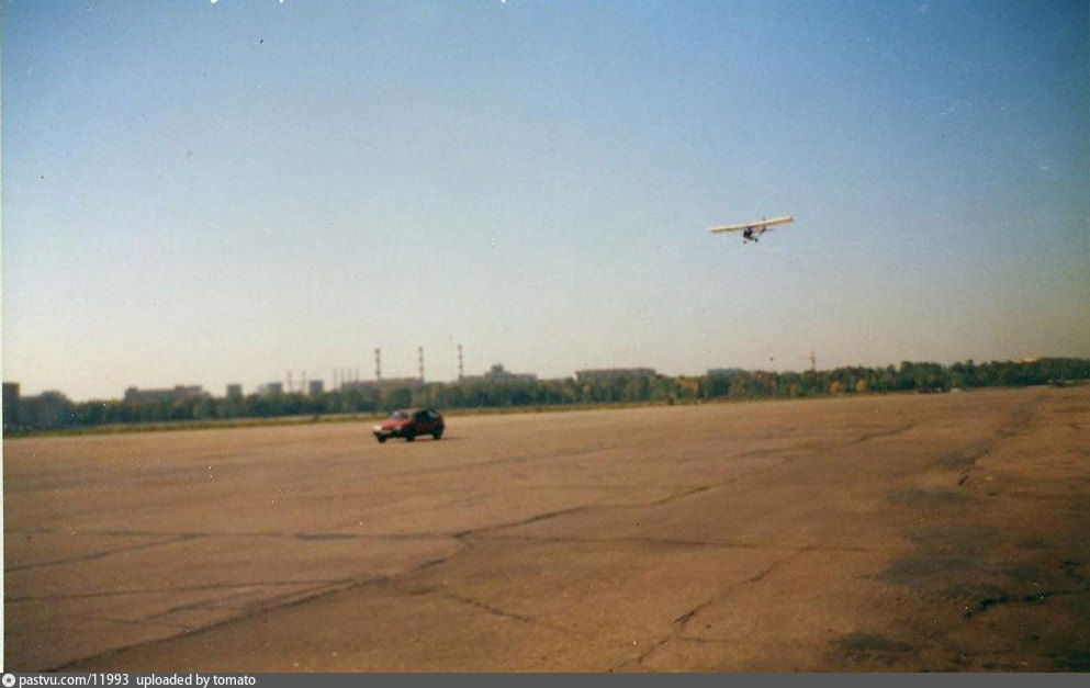

Давайте свой планёр в студию и свои полёты. Что тут спорить? 🙂
Зачем? чтобы JGS_SibNIA в чем-то переубедить? Дороговато выйдет.
Ходынку давайте в студию, тогда будет вам планёр и будут полёты.
