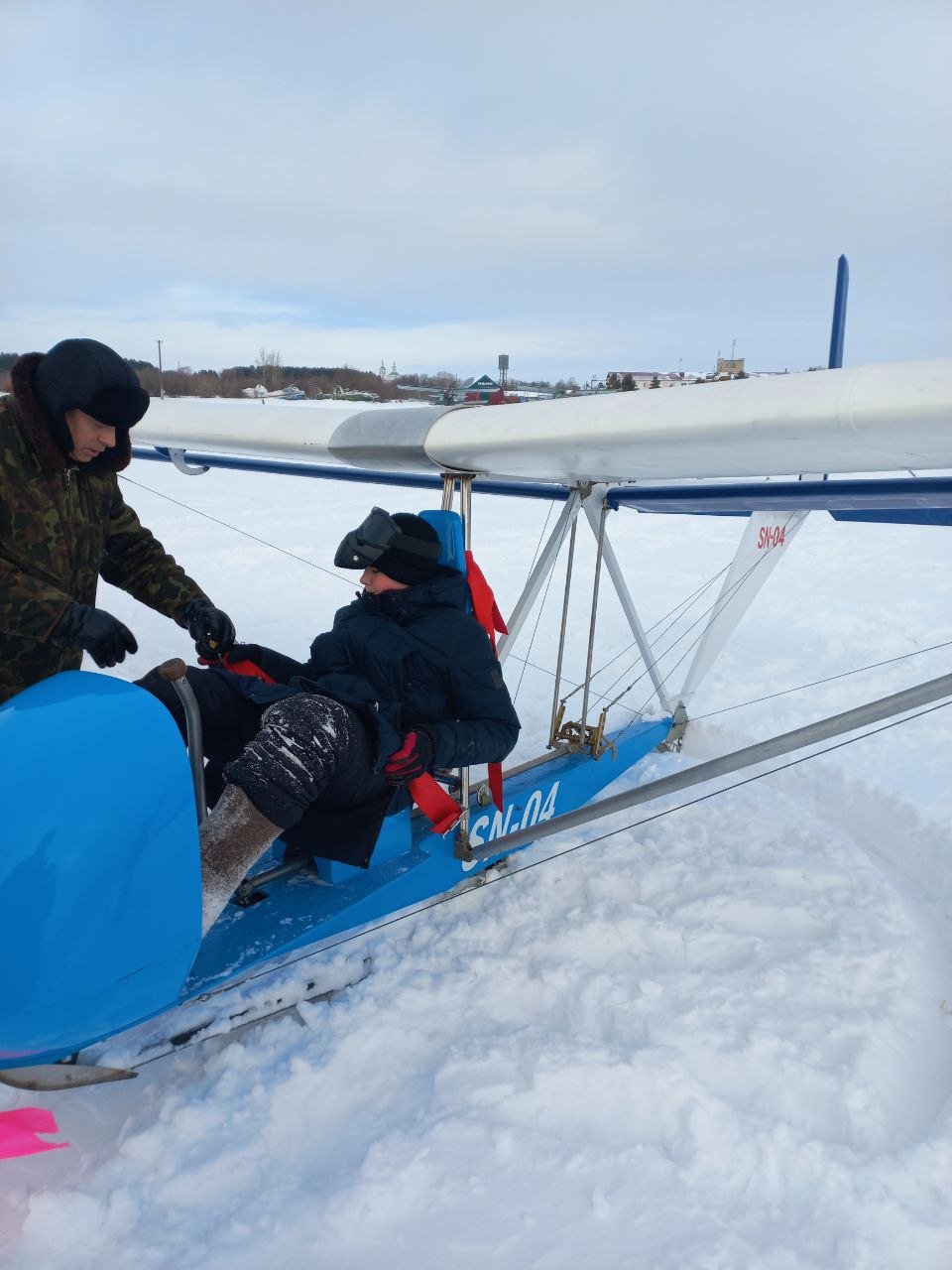

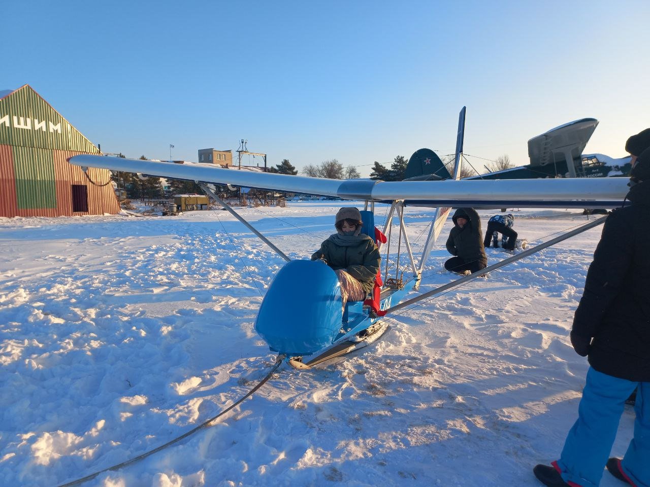

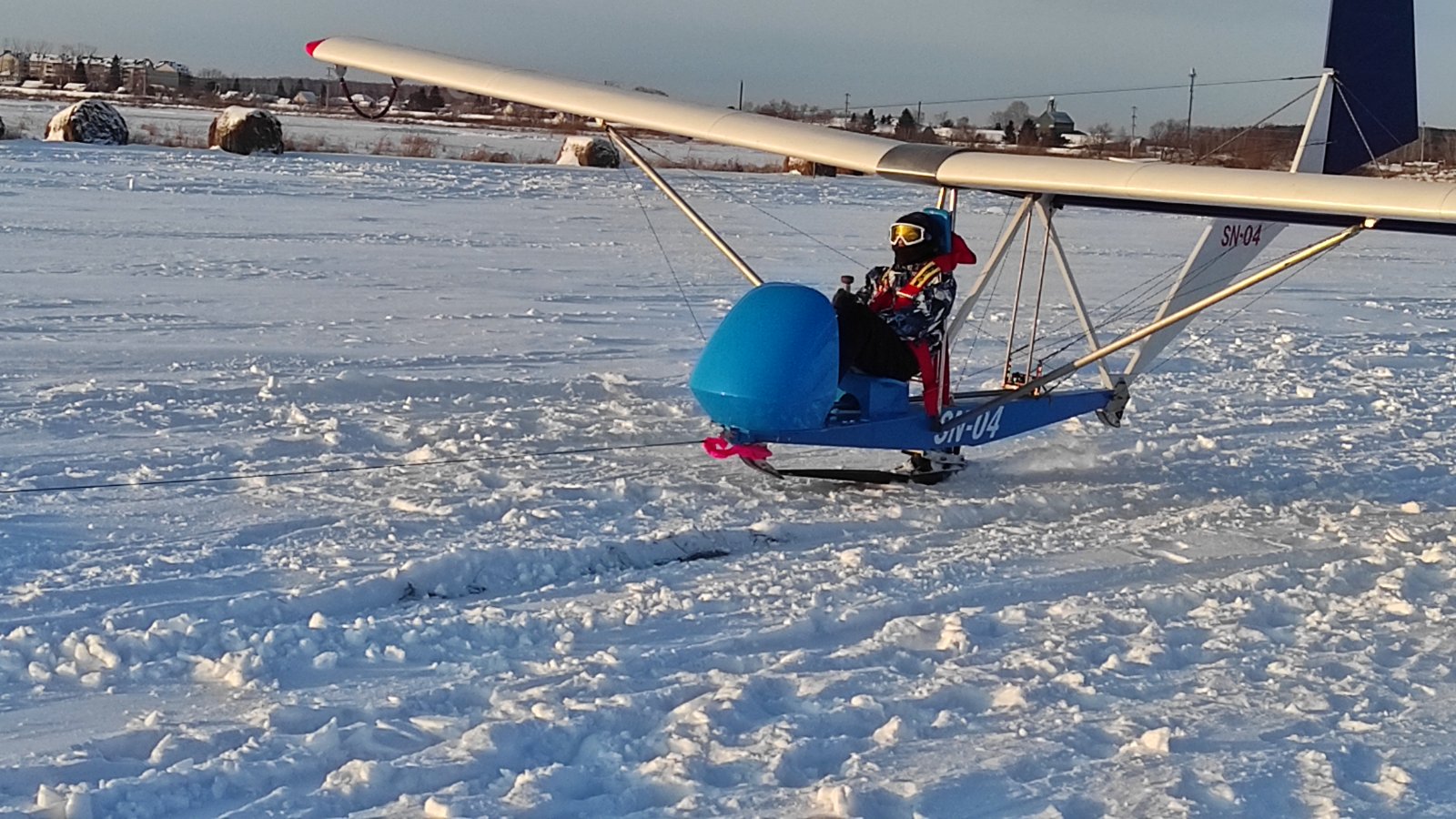

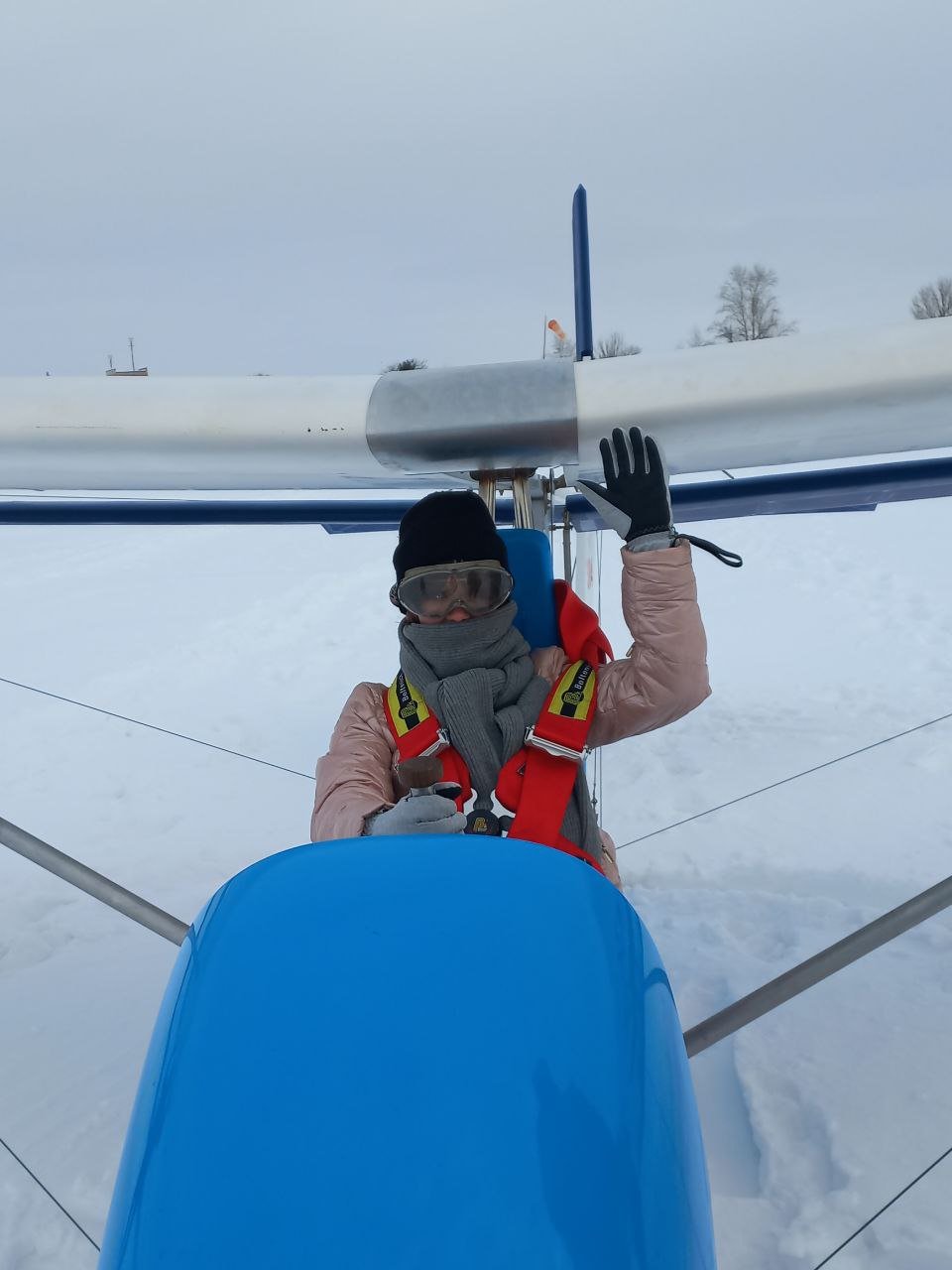

Приезжайте обучаться и летать на БРО-11МС, в ЮПШ Ишимского АТСК ДОСААФ.
    80 КБ · Просмотры: 100
    121,2 КБ · Просмотры: 99
    209,3 КБ · Просмотры: 98
    314,4 КБ · Просмотры: 144
