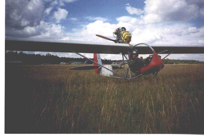

Не этот, случаем?

Согласно формуляру, максимальная эксплуатационная перегрузка, при весе пустого 85,6кг и весе пилота 60кг:  +3,5  -1,5. скорость при буксировке 90 км/ч

Не этот, случаем?
Очень похож по крайней мере. даже наверняка он. только носового обтекателя нет и не зашИта балка перед килем. И аэродром какой знакомый. 🙂))

макс. перегрузка при весе пилота 60 кг 3,5. Вес взрослого дяди 90кг. Вес того агрегата с пропелтером порядка 60кг + бензин 10кг. Итог взлетный вес 246 кг.  В 1.7 раза превышает расчетный. Назначенный ресурс 5 лет, вышел лет 15-20 назад.

Ну я полегче буду, и мотор не БУРАНистый там сейчас стоит, полегче. А назначенный ресурс...посмотрим, видно будет.  Как двухместный отменяется,огромное спасибо за информацию.
в общем взяля этот самолетик. вид и качество исполнения очень порадовали. кстати внимательно его разглядывая понимаю что все кроме крыла можно собрать за пару месяцев в гараже с помощью ножовки  ,дрели и сварочного аппарата.🙂)) так что если  данная конструкция покажет себя с хорошей стороны при полевых испытаниях -чем не первый самолет для самостоятельной постройки
