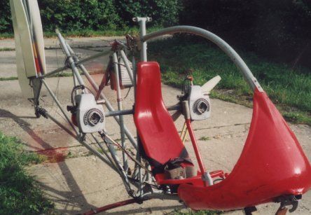

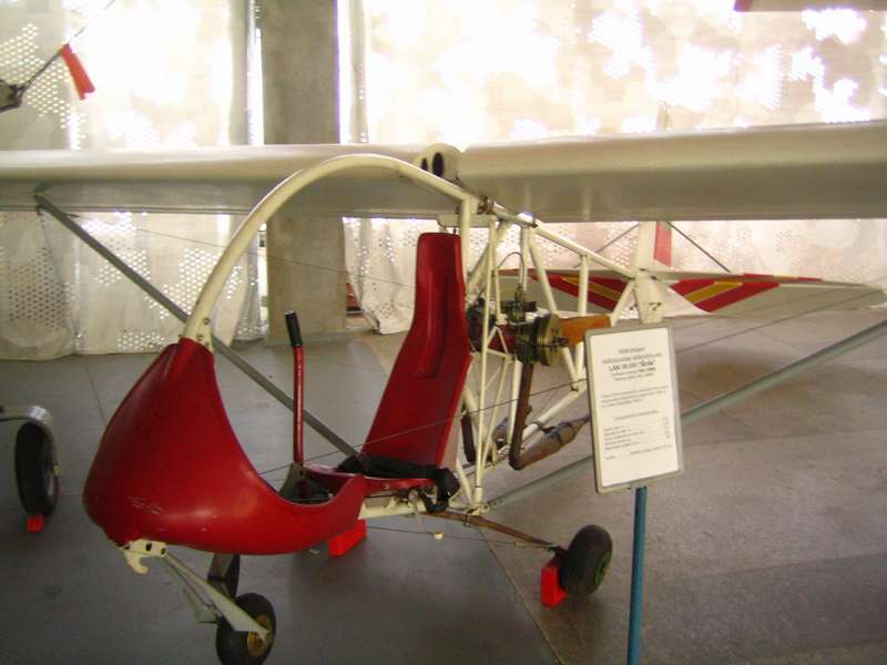

День добрый! Такой вопрос- отломали на одном крыле уши крепления к фюзеляжу (пионЭры  повесили крыло на фюз без подкоса ну его ветром и подняло вверх, а там-хрясь и готово)  :-/ Как его вылечить? Желательно ответы по существу!
Скинь  фото крупняком а там будет думать без выходных положений нет.
Фотки будут не раньше понедельника (крылья на аэродроме)
Но там ничего интересного- классическое стеклопластиковое крыло, силовой нервюры уже нет. Вопрос- какая структура тела лонжерона в районе крепления крыла? пенопласт там или стеклопластик с пенопластом внутри может кто знает как его изготавливают, чтоб было о чем поразмышлять
Еще небольшой вопрос-есть желание сделать другое крыло (по отзывам об его профиле не очень). Тогда вопрос- какой профиль будет оптимальным? Есть желание переделать планер в моторный вариант, может сразу размах и хорду чуть изменить? Какие у кого будут на этот счет соображения? Буду рад выслушать.
вопрос к обществу - возможно ли приобрести чертежи на ЛАК-16 и существуют ли чертежи на Бро-23,если да ,возможность приобретения
Есть 2 способа. 1ый это смола и ткань т-10 при условии опыта работы с этими материалами и 2ой  взять 2 металические пластины проложить с двух сторон ланжерона и стянуть между собой болтами .Вланжероне вставлена металическая пластина длинной примерно 200-250 мм от точки навески крыла вот через неё и стягивать рем пластины болтами а на физеляже узел придётся переделать под ремонтный
Спасибо за ответ! Буду на аэродроме-прикину по месту всё. А какая ширина этой пластины (примерно)? На всю ширину лонжерона или она узкая? Магнитом пробить её можно?(не из нержавейки она?)
