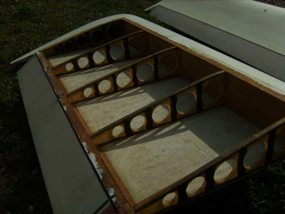

По просьбе KESTUTIS A.
выкладываю фотографии:

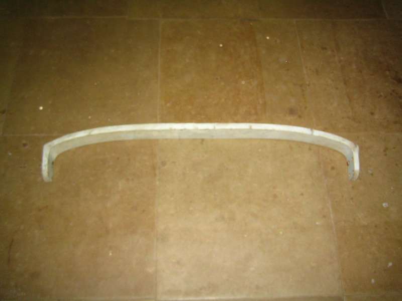

Крыло Лак-16A.

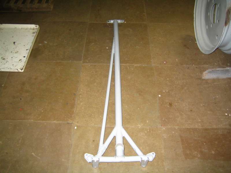

Центральная стойка Лак-16М. Труба с левой стороны, приварена для усиления, т. к. часто ломается в корне над рессорой.

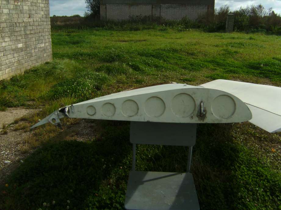

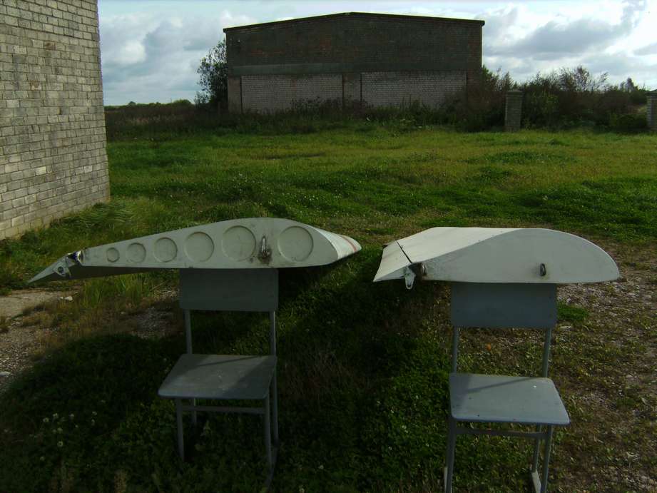

Крылья слева - направо: Лак-16A, Лак-16М.

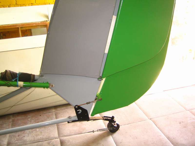

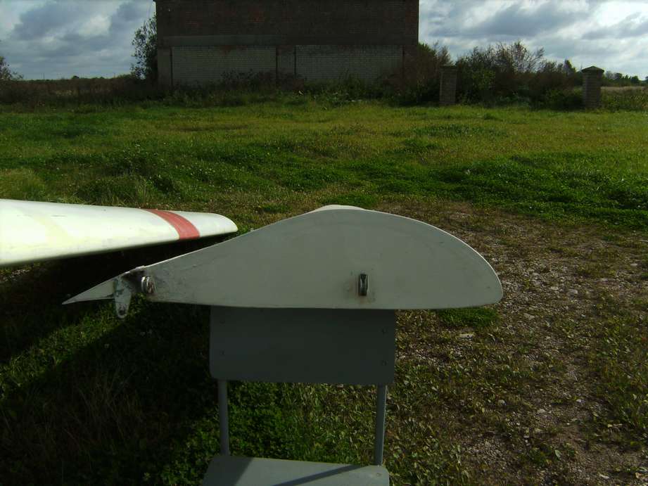

Крыло Лак-16М.

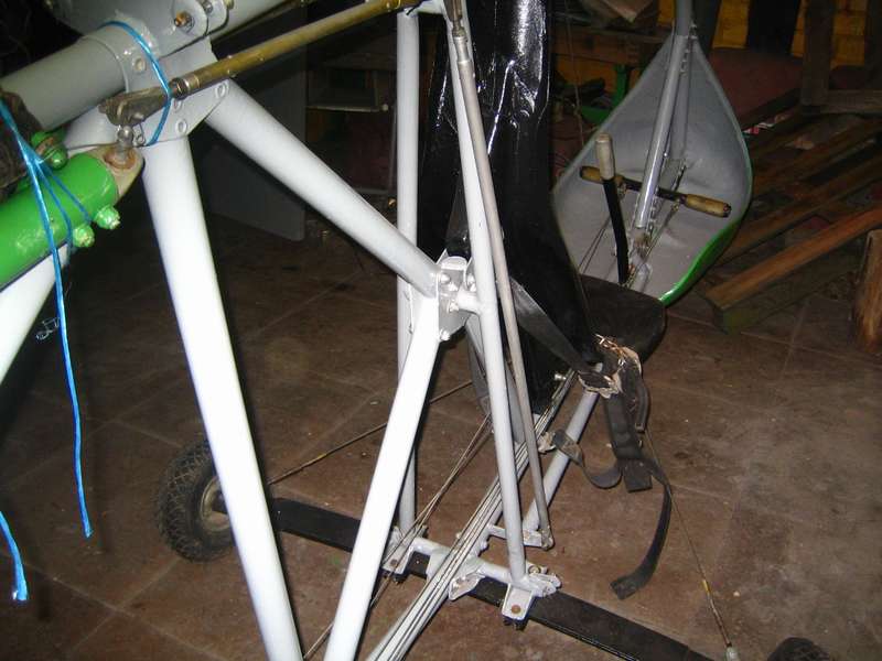

Центральная стойка Лак-16А.

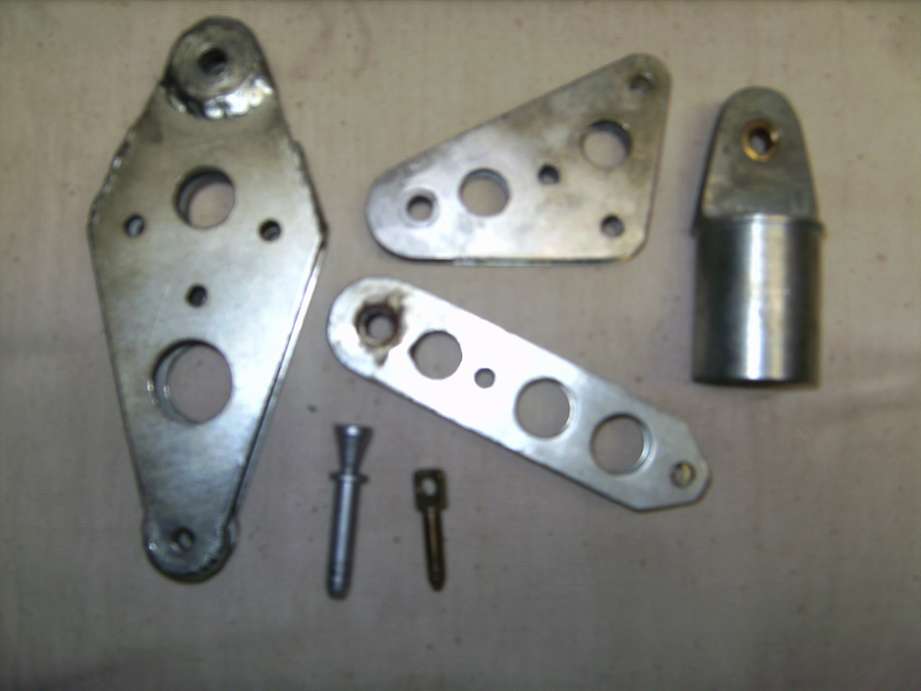

РЕМОНТНЫЕ УЗЛЫ Лак-16А и Лак-16М
1.Узел крепления подкоса
2.Основной узел крепления крыла
3.Второй узел крепления крыла
4.Наконечник подкоса
Марка металла - сталь 5?
Все детали оцинкованы.
