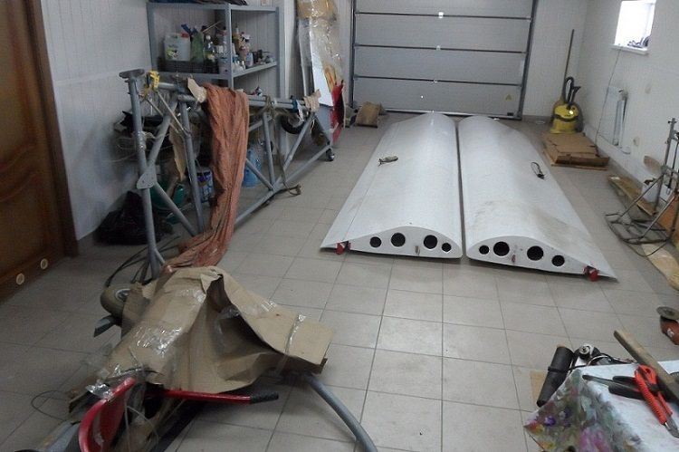

Принял, понемногу дела идут. Двигатель уже установлен, раму фюзеляжа изменили как у всех (верхнюю труду опустили пониже и переклепали накладки). Жаль не научился сжимать фотографии, выложить не получается.

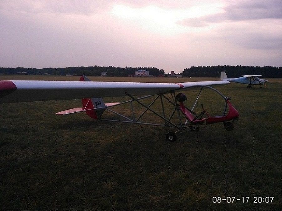

Серьёзное дело этот ламинарный профиль BR-72 с хордой 900 мм. Говорят у ЛАК-16А был профиль Р-2 с хордой 1200 мм, а как же он крепился с такой хордой, ведь у нас совсем маленькое расстояние между ушами навески плоскостей. Вы не знаете что там была другая рама фюзеляжа?  Вот бы хоть фотки посмотреть этого узла у ЛАК-16А . Может у кого есть?
Завод в Пренай выпускал три модели планеров Лак-16.Это Лак-16,Лак-16М и Лак-16А у всех их были разные крылья,как и не много отличались фермы.У Вас модель Лак-16М с ламинарным профилем.Я где то выше на этой ветке выкладывал фото с разными крыльями,если не найдёте, напишите мне на лычку свой почтовый адрес,набросаю фото.Здесь на форум не могу выложит или не умею.
Пробую начать выкладывать фото.
    88,9 КБ · Просмотры: 309
я бы рекомендовал на начальной  стадии переделки  сделать складные крылья . я в свое время поленился,теперь жутко жалею.
Хоть он и собирается быстро, но запихивать штифты установки крыльев надоедает быстро.
я для себя прикидывал два варианта.  один это поворот крыльев назад на заднем узле с отстыковкой переднего, либо отстыковка заднего , поворот крыла на 90 градусов (на подкосе тоже шарнир) и поворот назад. из минусов - надо раздвигать крылья пошире (центроплан маленький городить чтоли) а то мотор мешает.
еще. делайте тормоза. особенно если оставите заднее колесико, познаете цирк с остановкой самолета 🙂
И баки. у меня сначала стояла канистра 20 литров, потом 30, теперь 40.  Не экономьте. эти малокубатурные жужжалки жрут горючку мама не горюй.  🙂
а вашему придется все время работать на околовзлетных режимах.
