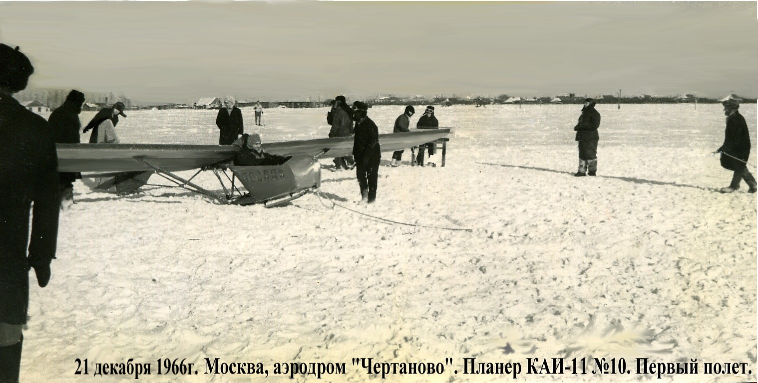

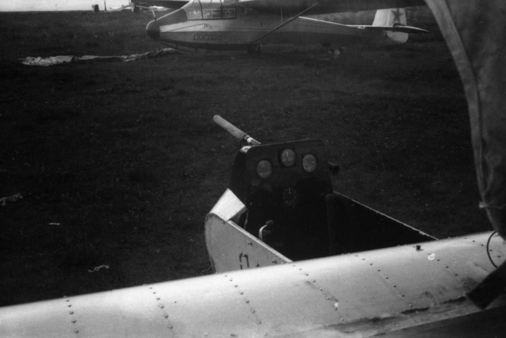

Совершенно точно можно утверждать, что КАИ-11 использовались в подмосковных ЮПШ на аэродромах Клязьма и Чертаново до начала 70-х годов, см. фоточки

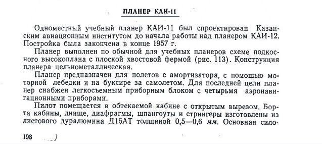

Краткое техническое описание и ТТХ приведено в книге Б.Н. Шереметева «Планеры» на стр. 198-201.

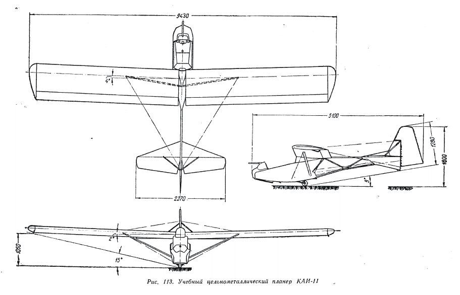

    53,5 КБ · Просмотры: 553
Было бы интересно прочитать восспоминания тех, кто учился летать на этом планёре. Как на нём леталось и какие упражнения выполнялись? Насколько он был крепок, удобен, прост в ремонте?
Буду рад увидеть ещё фотографии и другую достоверную информацию.

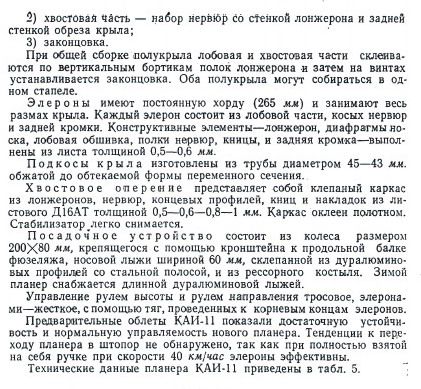

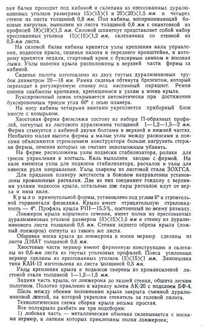

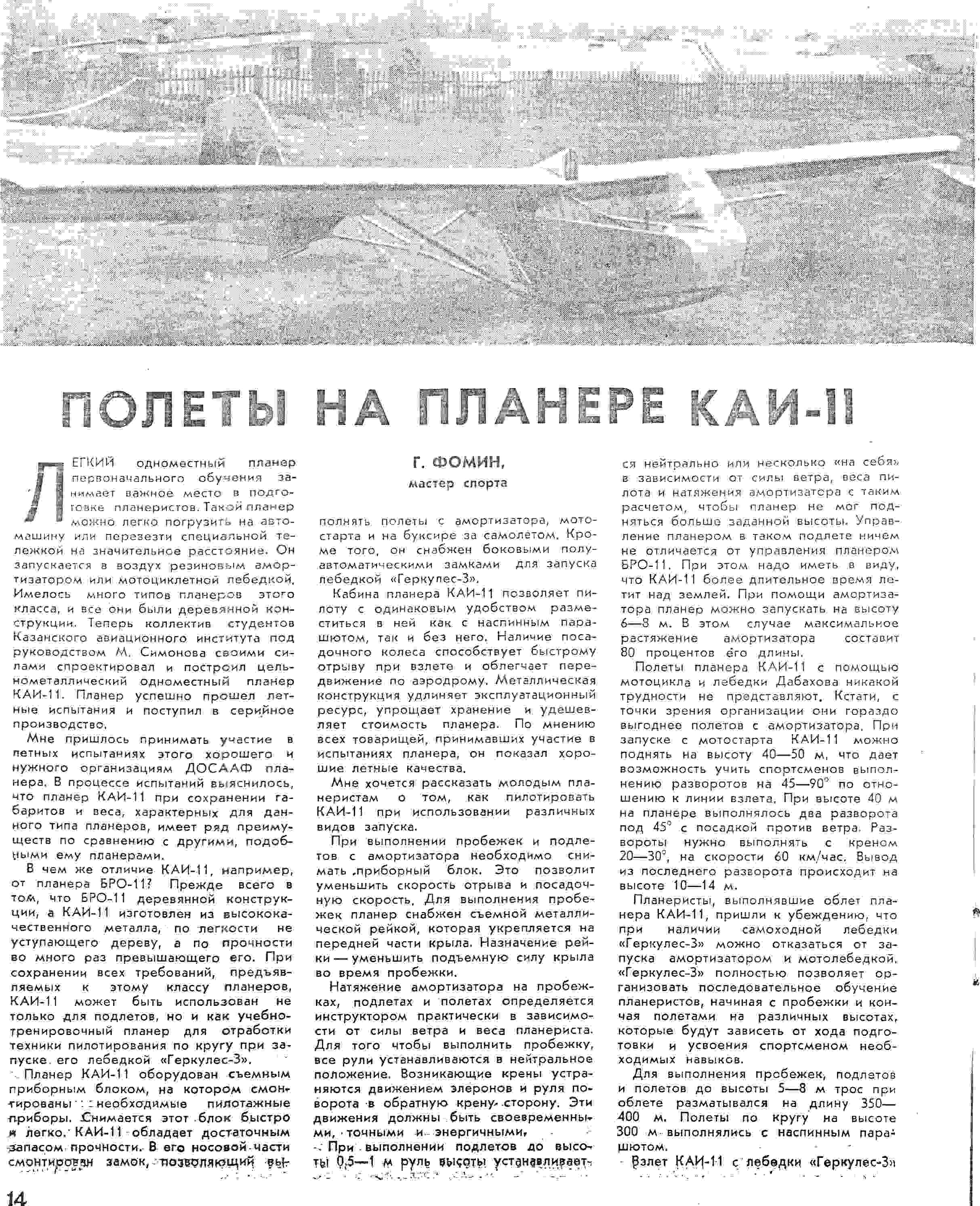

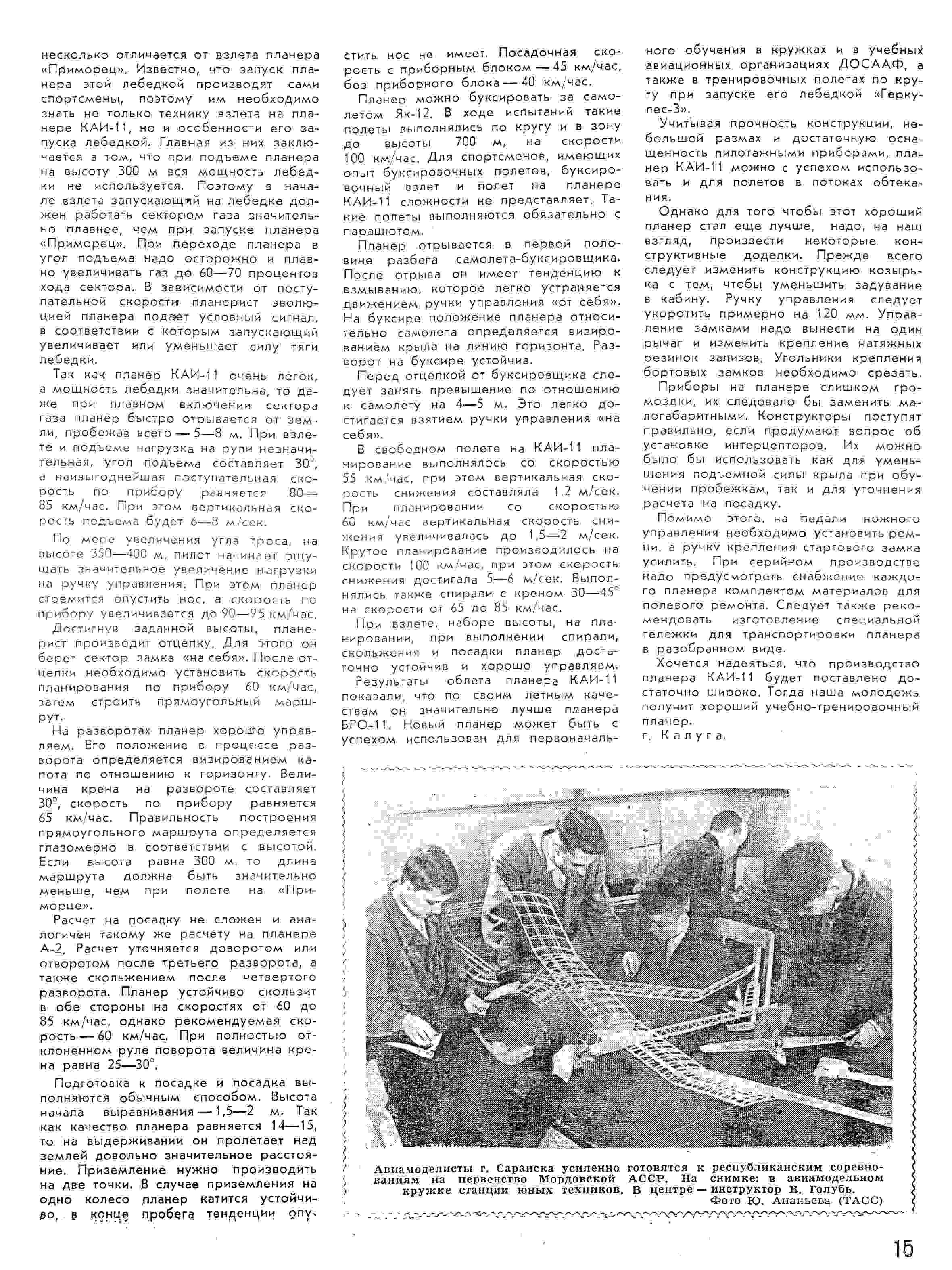

    46,7 КБ · Просмотры: 521
    106,2 КБ · Просмотры: 507
    64,2 КБ · Просмотры: 490
В летном состоянии наверное ни одного не осталось?
Тут еще в форуме "торговля" был самолет "Школьник" с крылом от КАИ-11
Спасибо, Хейнц. Откуда только такие факты берете? Здесь в центре России уже про бурную жизнь авиаторов в Мячково в 90-е году уже забывают...  Все устремлены в будущее, непременно светлое 😉

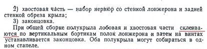

Может не "склеиваются", а "склепываются"?...
    13,5 КБ · Просмотры: 408
Спасибо за сканы из "Крылышек"!
Материалы я нахожу в печатных изданиях и в сети; собираю и выкладываю как раз для того, чтобы заинтересовавшись, люди вспомнили, что у них тоже где-то хранится информация, которой просто так нигде не найти.
Этот планёр лично мне очень нравится, и, продавайся такой сейчас в спорттоварах, я бы обязательно его купил 🙂
На счет склейки крыла - да, я тоже обратил на это внимание. Возможно таким образом отрабатывалась технология, которую потом собирались применить для больших самолетов. Или наоборот: технологию "больших" решили применить на "фабрике игрушек". А может и опечатка. К сожалению, у Шереметева уже об этом не спросить.

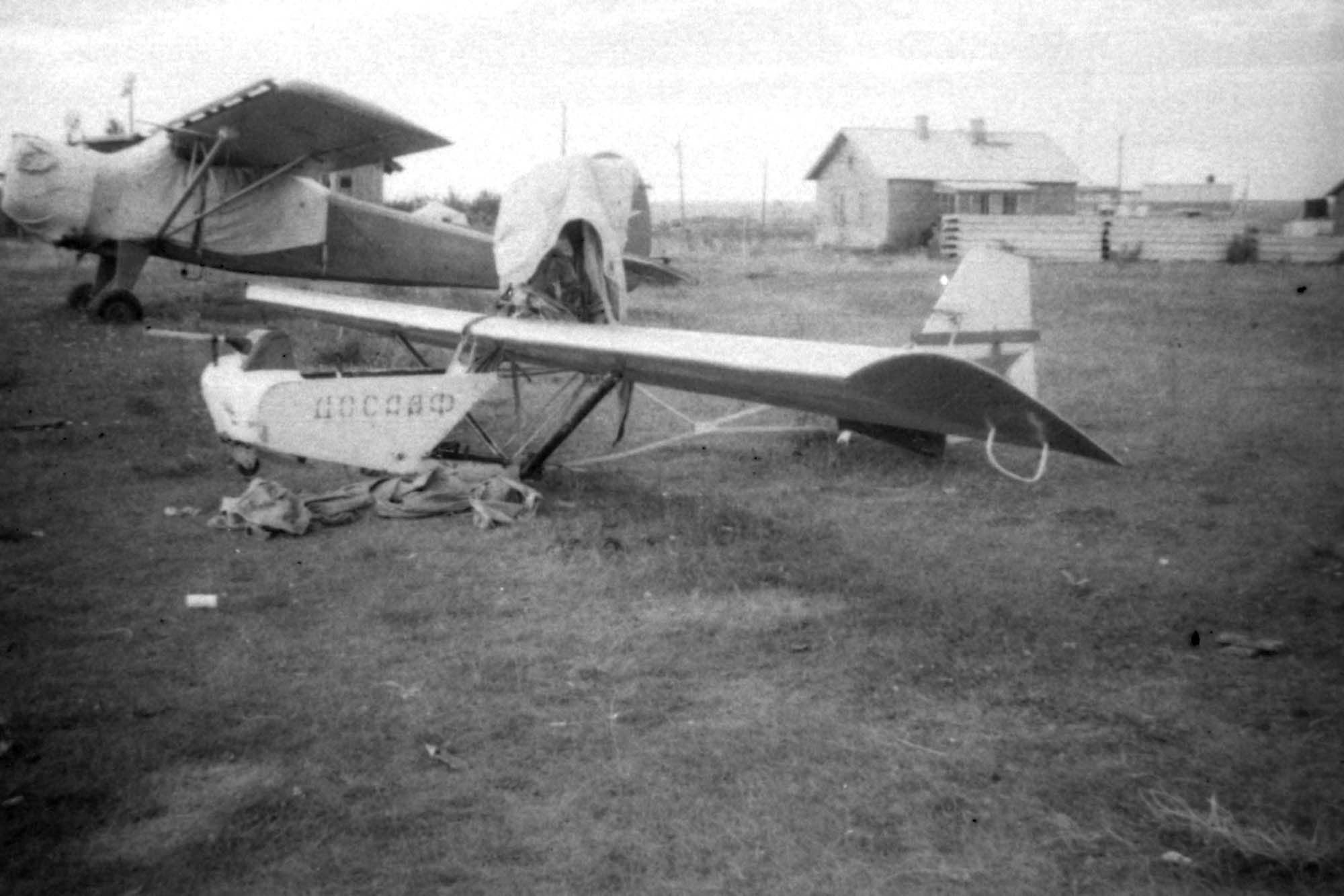

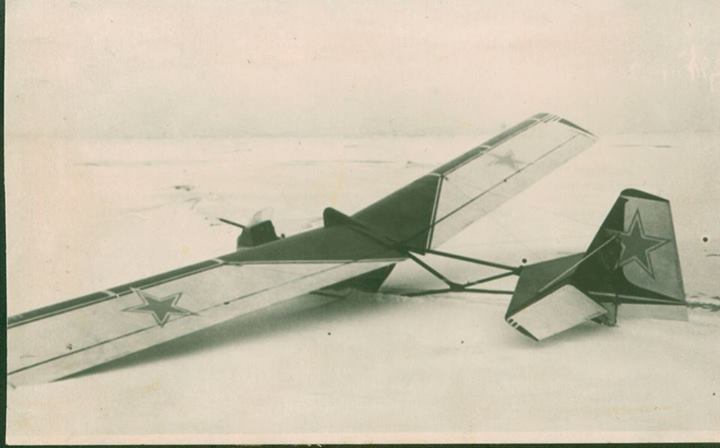

На фото ниже - бело-синий КАИ-11 зимой на аэродроме Балтаси.

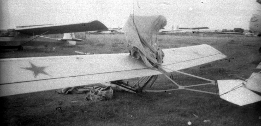

Аналогичный случай был в Казанской губернии: судя по всему в начале 70-х оставшиеся КАИ-11 были списаны из ДОСААФ.
Остатки растащили на цитаты попали в очумелые ручки самодельщиков и вот, пожалуйста - подобный экземпляр на а-ме Балтаси летом 1973г.
    142,8 КБ · Просмотры: 536
    73,5 КБ · Просмотры: 558
    58,4 КБ · Просмотры: 544
