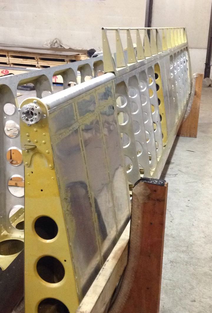

Вы имеете ввиду левый и правый? Прикидывали сколько будет весить тканевая обшивка?
Можно сделать ли крылья полностью металлическими?
Если да, то сколько будет весить?
0.3 листы - слабоваты?
Несомненно,ДЮ!
Можно всё зашить металлом,но,я рекомендую сверху после лонжерона лист 0,4,а снизу ткань,как это и сделано на самолёте РП200 и прошло успешные испытания в эксплуатации.
Изготовитель ПЕРВОГО ЭКЗЕМПЛЯРА планера,решил клеить ткань и сверху,это его право!
Расчётный весовой интервал в кот. укладывется ОЧК,в зависимости от материала,применяемого для обшивки 18-24кг.
Построенные ОЧК должны уложиться в 18,5кг 🙂
Лист 0,3 можно применить,но он потребует дополнительного подкрепления стрингерами,если сохранить шаг нервюр.

Насколько я понимаю у тебя кручение воспринимает лобовой кессон, и тканевая обшивка остальной части несущих поверхностей работает только на аэродинамику.
Дюраль 0.3мм, по моему личному мнению, вполне себе справится с этой задачей как минимум не хуже чем самая офигенная ткань.(и без стрингеров) 😉
  Единственный недостаток, это необходимость бережного отношения к крыльям, что впрочем весьма желательно и для тканевой обшивки.  🙂

Планер,это достаточно дорогая "скрипка Страдивари",требующая бережного обращения,но,с другой стороны,в реальной эксплуатации мелкие повреждения неизбежны.Именно поэтому на самолёте РП200 верхняя дужка профиля была зашита металлом,т.к. в течение сезона аппарат стоял в поле и использовался местными воронами как стойбище. 🙂Если бы сверху была ткань,то представляю,чтобы от неё осталось...

Изготовлен элерон

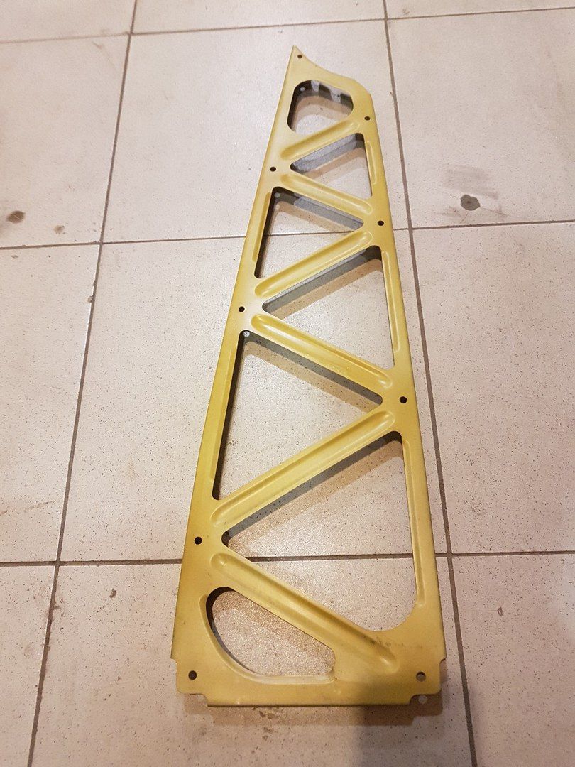

И ещё!
Пересчёт нервюр из округлых отверстий в треугольные,даёт облегчение всего пакета,аж на 450г...мелочь?!
Но,неуклонная борьба с паразитным весом по всему планеру может дать "лишних"5% ,которые совсем не лишние в общей весовой культуре.
