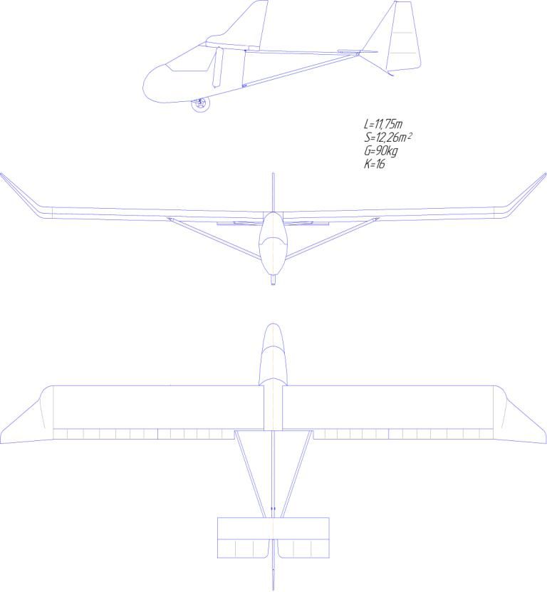

Каяк с "ушами"
К=16
🙂прогноз

Не слишком ли оптимистично? У всем известного планера Приморец качество 18. А аэродинамические формы у него почище.... На какой скорости планируете получить заявленное качество?
Судя по авиамоделям, такие большие уши-законцовки дают заметное увеличение аэродинамического качества. Был такой наборчик планёра (при СССР) класса А-1, там были развитые законцовки прямоугольного крыла, фактически шайбы большой площади. Законцовки крепились к крылу под 90 градусов. Меня удивляло, что такой планер постоянно занимал первые места на первенстве области. Хотя были модели и с большим удлинением и более продвинутыми профилями.  Идея ББ интересна! "От авиамодели к планёру"!
При 72 км/ч? С такой то нагрузкой на крыло в 12кг/м2?А при 50 км /ч значит 20 качество?  Ой сказки глаголите.  Вернее рекламу

Каяк с "ушами"
К=16
прогноз
Зачем отгиб "ухов" вверьх? в узком потоке в  спирали держаться? 😉
Может оно и так, но в данном случае помечтать не вредно. Стимулирует. 🙂
Удельная нагрузка в зависимости от загрузки 16-24кг\м2
Водобалласт? ;D
Уши по выбору заказчика: металл,композит.

Фа-фа,мне КААжется,"продует"и РП15 в скорости 🙂
Водобалласт на РП15 не предусмотрен,просто разбег масс бесполезной нагрузки может достигать в реальной жизни 60кг 😱
при площади 12.26м2 разброс нагрузок 16-24 кг/м2 дает разброс масс порядка 98кг.
Какаято странная математика ,уж поверьте.
теперь даже коню станет понятно,планер не считался вовсе, а конструкция вся-на глаз.
В лучшем случае получится жалкое подобие ГОАТ(кит которого,кстати,за очень вменяемые деньги так и не нашел своего покупателя в России),уж простите за критику...
Я тут на арифмометре прикинул интервал удельной нагрузки
с лётчиком 60 кг 15,5кг\м2
с лётчиком 110кг 19,8кг\м2
это уже 50кг разбег

24кг\м2 гипотетический"лётчик"158кг
Площадь крыла 11,6м2
