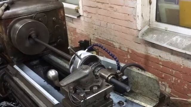

Ухо-вилки изготовлены на ЧПУ токарном станке и фрезеровкой. Резьба нарезалась плашкой в токарном станке с упором в бабку. Проверялась под микроскопом на шероховатость и наличие задиров. Окончательное гальваническое покрытие цинком с пассивацией предотвращает развитие коррозиионных трещин в местах между витками.
Режущий инструмент Gëring. Такую чистоту резьбы не всяким резцом получите...

Дело то не в том, что не качественно резьба делается, дело в том, что срезается слой, а не уплотняется.
Там нет космических технологий то.

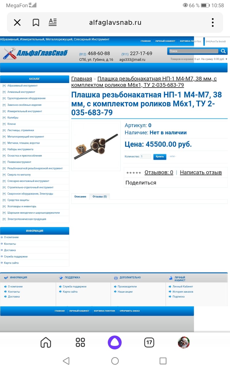

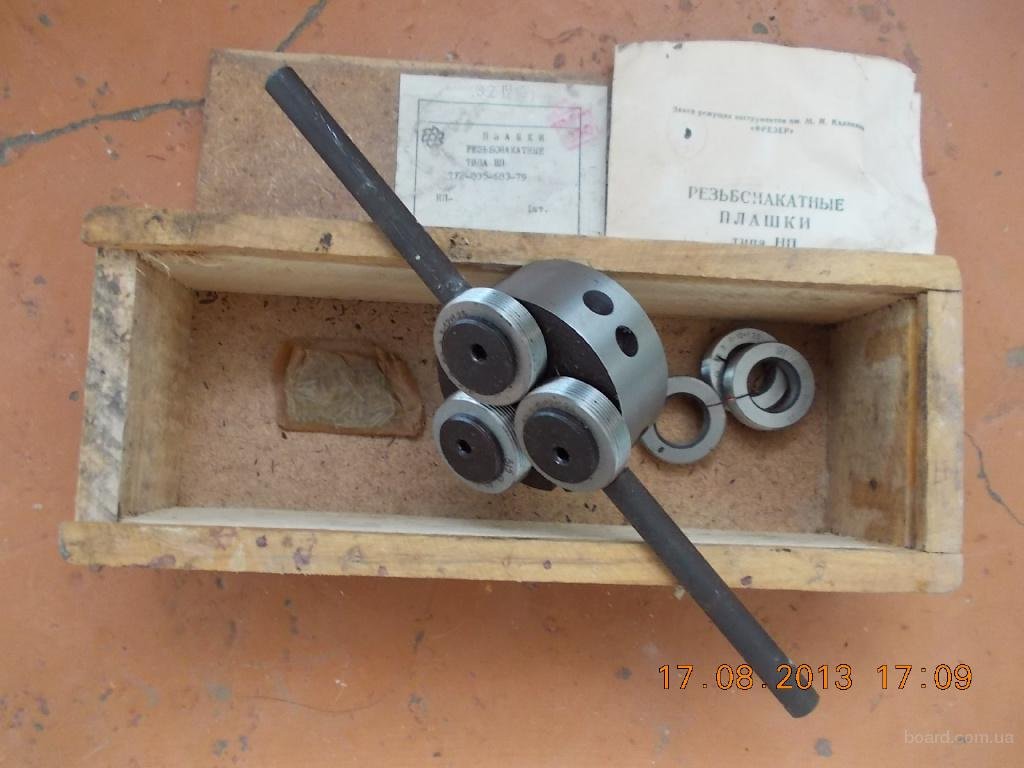

Расскажи пожалуйста как с этими резьбонакатными плашками работают??
Чесно впервые вижу хотя и учился в авиатехниеуме не помню чтоб такое препадавали, да и на заводе не видел..
Ценник у них конечно не дружественный..
