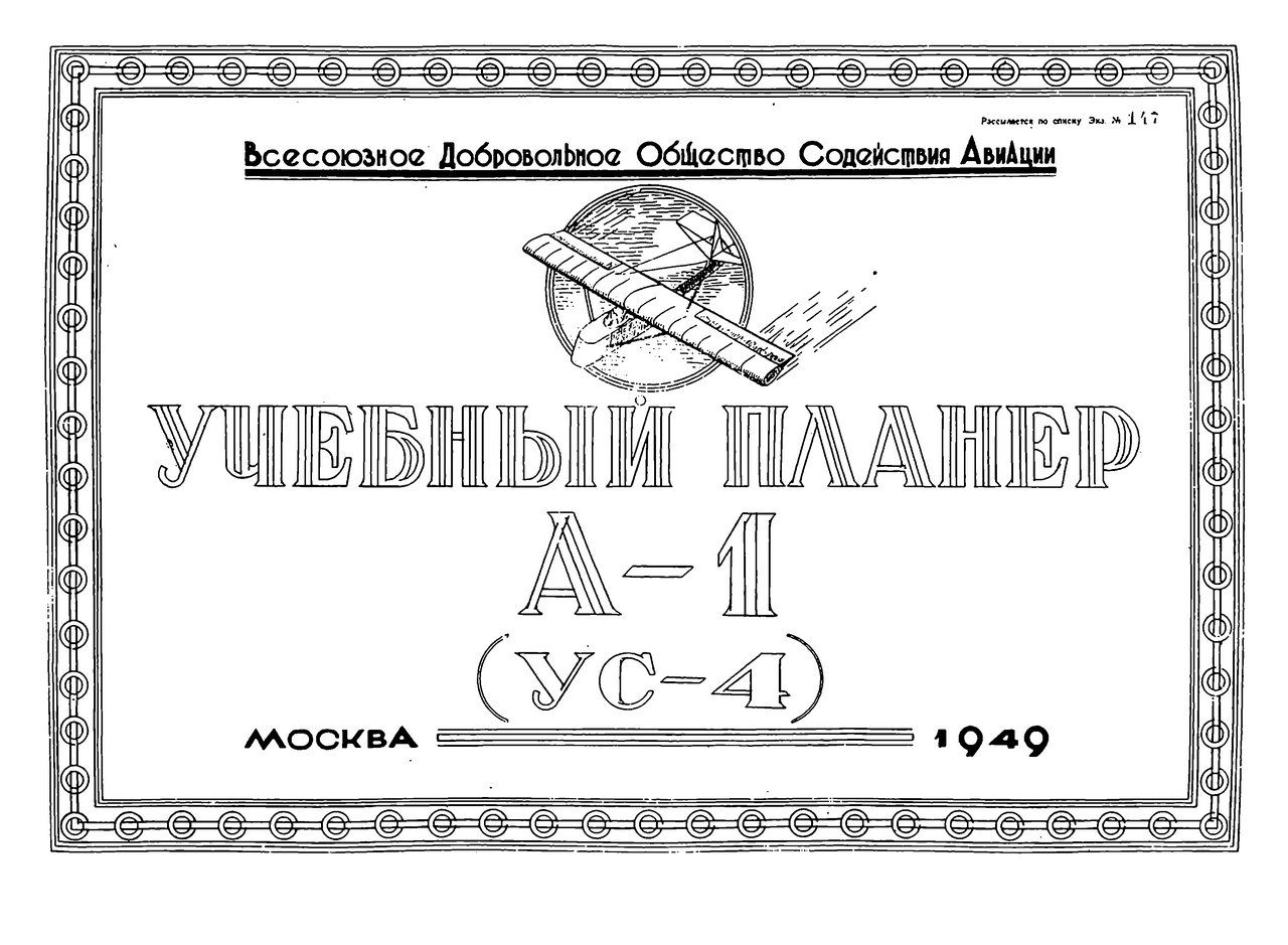

Спасибо за чертежи!
Вчера решил чуть чуть поправить чертежи и чёта меня понесло!
Вот что из этого получилось https://yadi.sk/d/oJWlorN83GGaTY
Если кто нибудь заметит ошибки или какие то замечания, напишите, внесу изменения.
А то я по запарке мог что то пропустить, или накасячить...
Там же в формате DjVu, для полного разнообразия!  🙂
https://yadi.sk/i/LvlUUVCW3GJ7HB

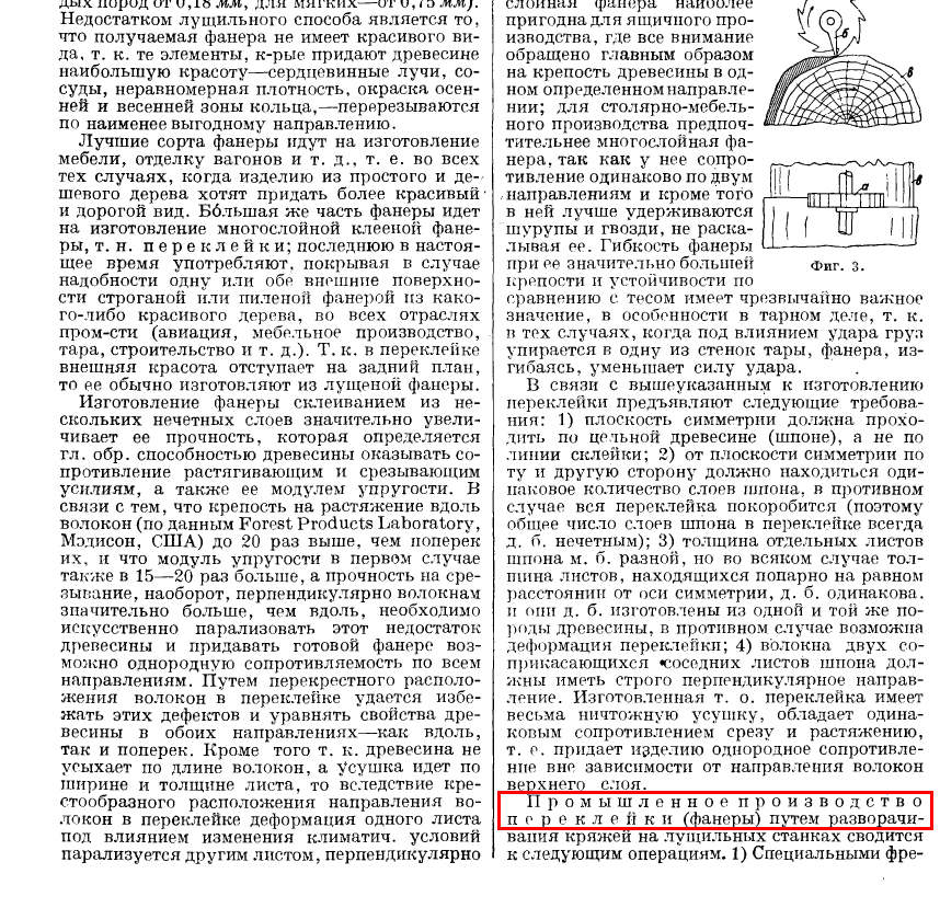

  Опять двадцатьпять.... "переклей "- это просто старое название фанеры, имеется ввиду 2-х миллиметровая фанера. Будут еще попадаться словечки "итти"- это идти, "рамы фюзеляжа"- это  шпангоуты, ну и так двлее. 😉
Фанера это слово иностранного происхождения. (нем. Furnier, от франц. fournir - накладывать)
В те времена слово фанера еще толком не вошло в употребление и чаще использовали вполне русское название переклей или переклейка.
Мартенс Л.К. - Техническая энциклопедия - 1927-1934.
