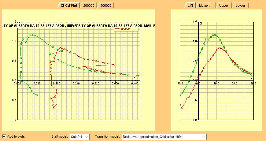

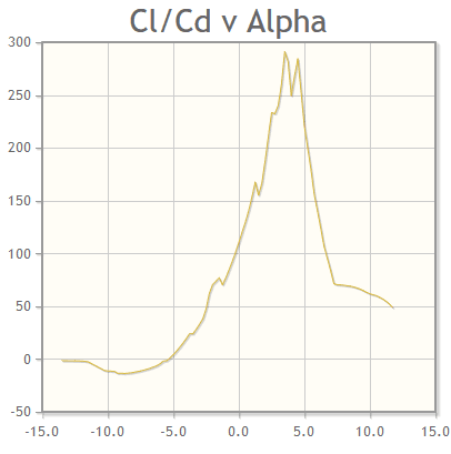

- Легко. Вот пожалуйста Сl/Cd под 300 (!)Для начала найдите профиль с АК=100 при бесконечном удлинении...

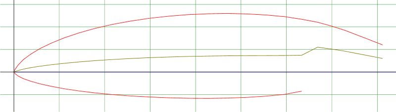

Фактически это планёрный ламинаризованный профиль, от которого отрезали неламинарную часть (почти всю). И качество куска без закрылка получается больше, чем качество целого оригинального профиля!
