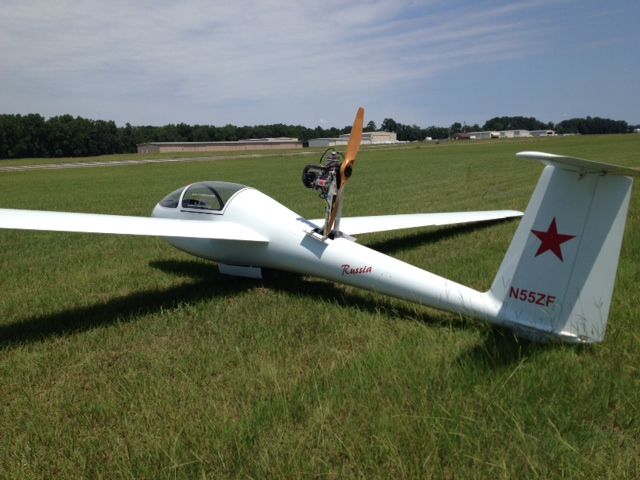

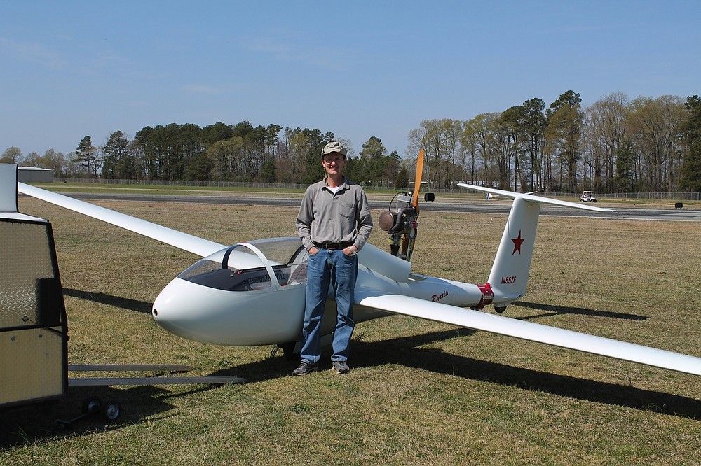

Мой Друг  и Коллега Эгберт Фёлк Профессор Химии одного из наших университетов очень гордится своим МотоПланером "Авиастроитель АС-5 М" под бортовым номером N241SZ . Их очень немного - буквально единицы в США
N241SZ
Пару недель назад - я как раз приземлялся а он взлетал у меня на полосе в Алтон Бей Не успел его заснять но по рации немного поговорили пока я не отключился .
Кстати обратите внимание как он зарегистрирован в FAA базе данных: экспериментальный - Выстовочный экземпляр
Я тоже им очень гордился в свое время.  :🙂
Пришлось продать ввиду изменившихся обстоятельств...
Их было продано 33 штуки в США и народ в очереди за ними стоял по два года, пока не поменялось Российское авиационное законодательство и экспорт был прекращен.  :'(

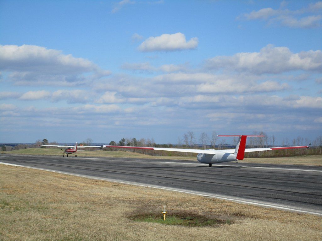

Тягают тем, что у кого есть. Коммерческие операторы, как и многие клубы, используют Piper PA-25 Pawnee. Это "химик" такой, мощный движок, самое то для буксировки.
У кого с деньгами не очень те пользуют что попроще. У нас в клубе используется старенькая Сессна 150, но с двигателем в 160 л.с.. Тяжелую спарку она, конечно же, не потянет, но Бланик L-13 тягала и сегодня был облет нашего "нового" двухместника Супер Бланик L-23 после восстановительных работ, на которые ушел ровно год (силами энтузиастов в клубе).
В моем старом клубе раньше тягали 172-й Сессной, а сечас у них Callair, это тоже "химик" и он очень похож на Pawnee.
Лебедки стали пользовать тут недавно, но их немного. Места тут много, бензин, по сравнению с Европой, относительно недорогой и буксировщик можно по приемлемой цене найти вот и тягают самолетами. К тому же это гораздо безопаснее, чем лебедка, да и старт с лебедки не все планера способны выдержать по прочностным характеристикам. Еще и нагрузки при взлете с лебедки на планер гораздо больше и ресурс их падает быстрее из-за этого.
Я, когда допуск на лебедку получал, то ездил на несколько дней в соседний штат на обучение.
Вот сегодняшний полет нашей С-150 и Супер Бланика.
