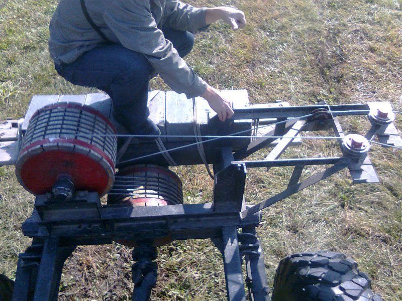

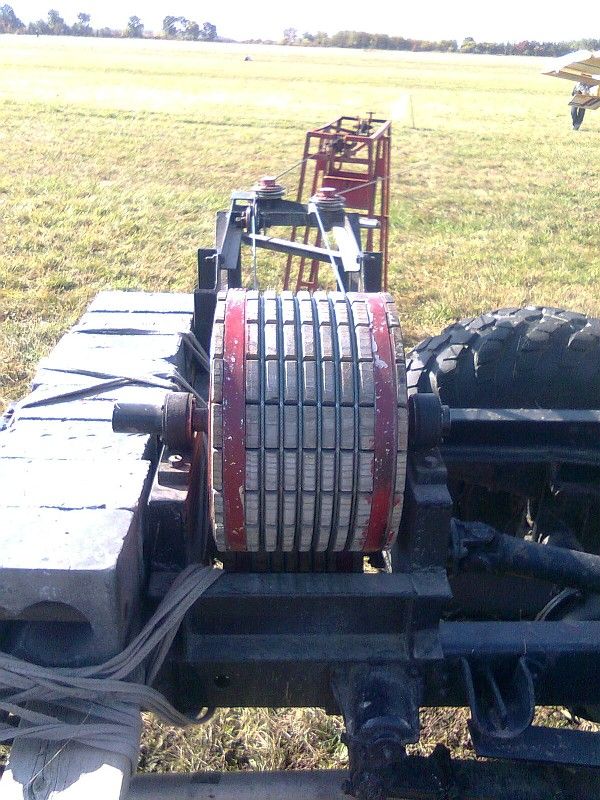

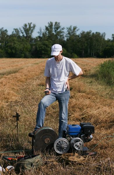

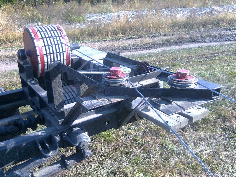

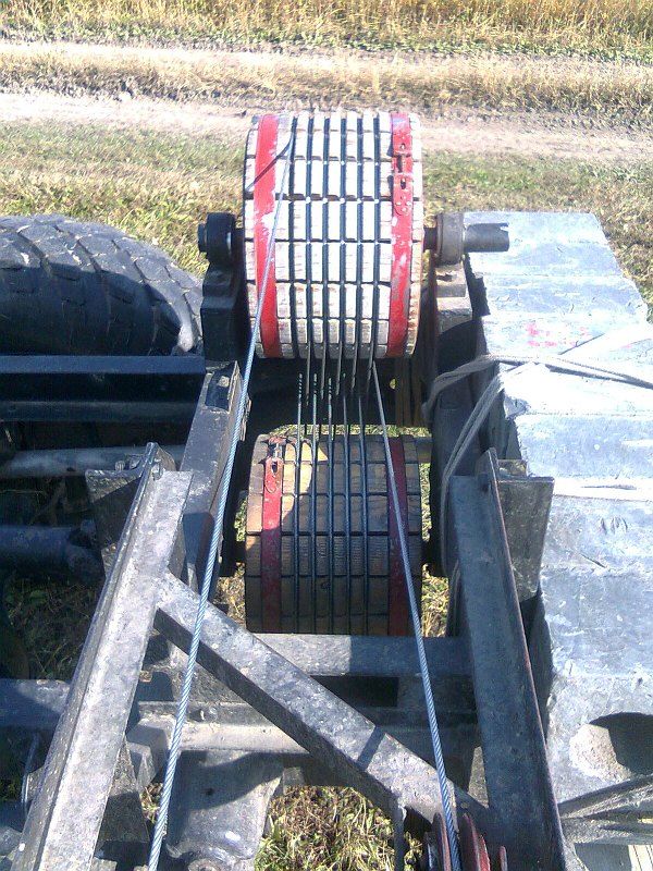

Лебёдка для БРО-11
    172,4 КБ · Просмотры: 331
    168 КБ · Просмотры: 339
    158,9 КБ · Просмотры: 338
Это лебедка Макарова с бесконечным тросом?

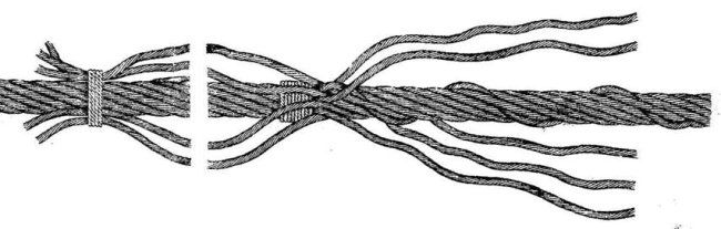

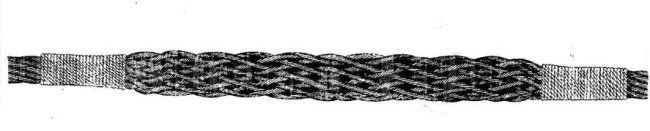

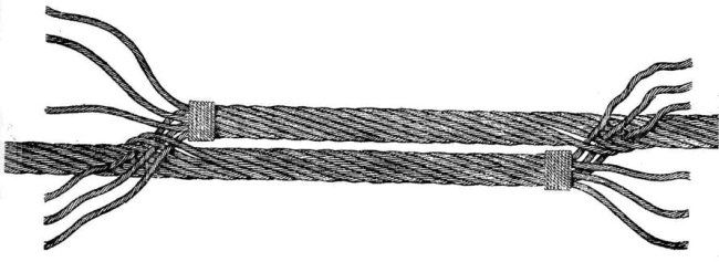

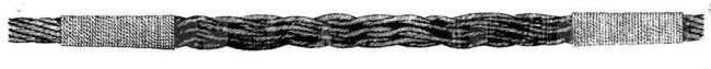

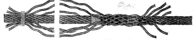

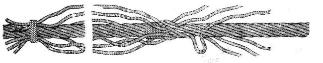

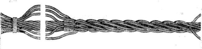

Можно фото места соединения двух концов троса?И если можно технологию выполнения этого соединения
Очень интересно куда и как укладывается трос после окончания работы.

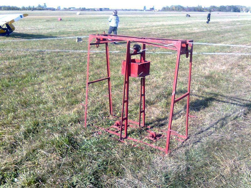

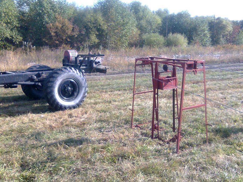

Еще вспомнил 🙂

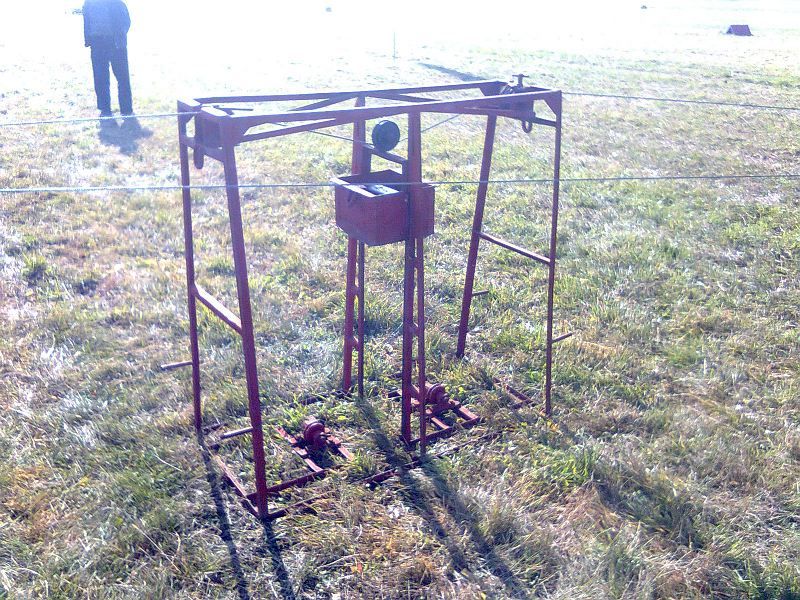

Можно фото блоков с роликами, которые вкопаны в поле?

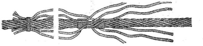

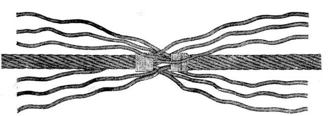

Хоршая лебёдка для "Бро"шки. Сам на такой стартовал...думал плоскости сложатся, тангаж под 45 градусов, трос сам соскользнул , а я по инерции ещё набирал высоту...а потом-красота...полёт  :~) :~).
Трос сплетать приходилось частенько. Эта операция на флоте называется "сплесень" кажется. Ща поищу на компе как правильно сплетать концы.

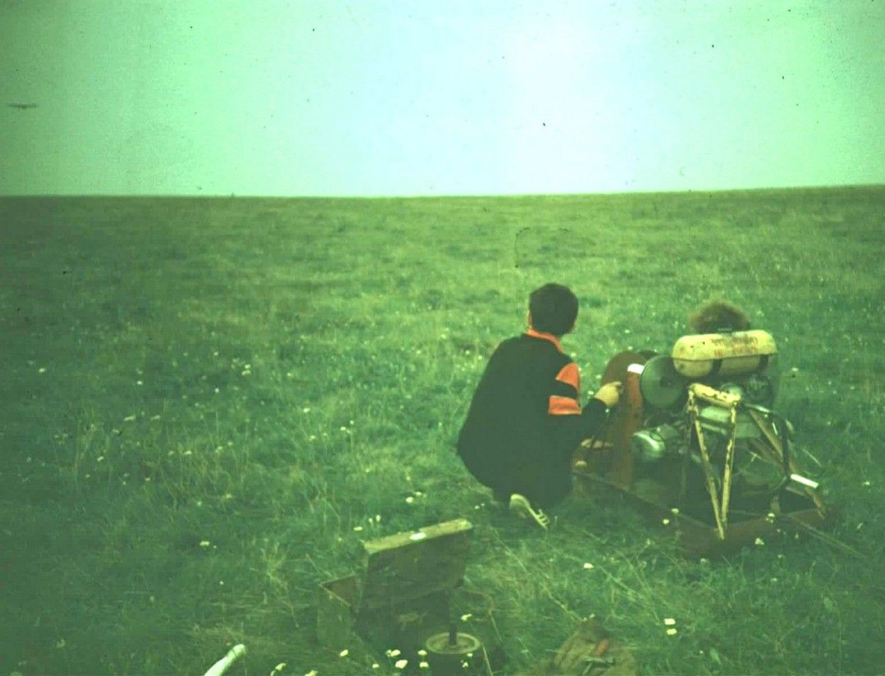

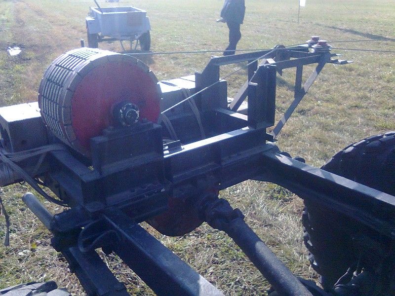

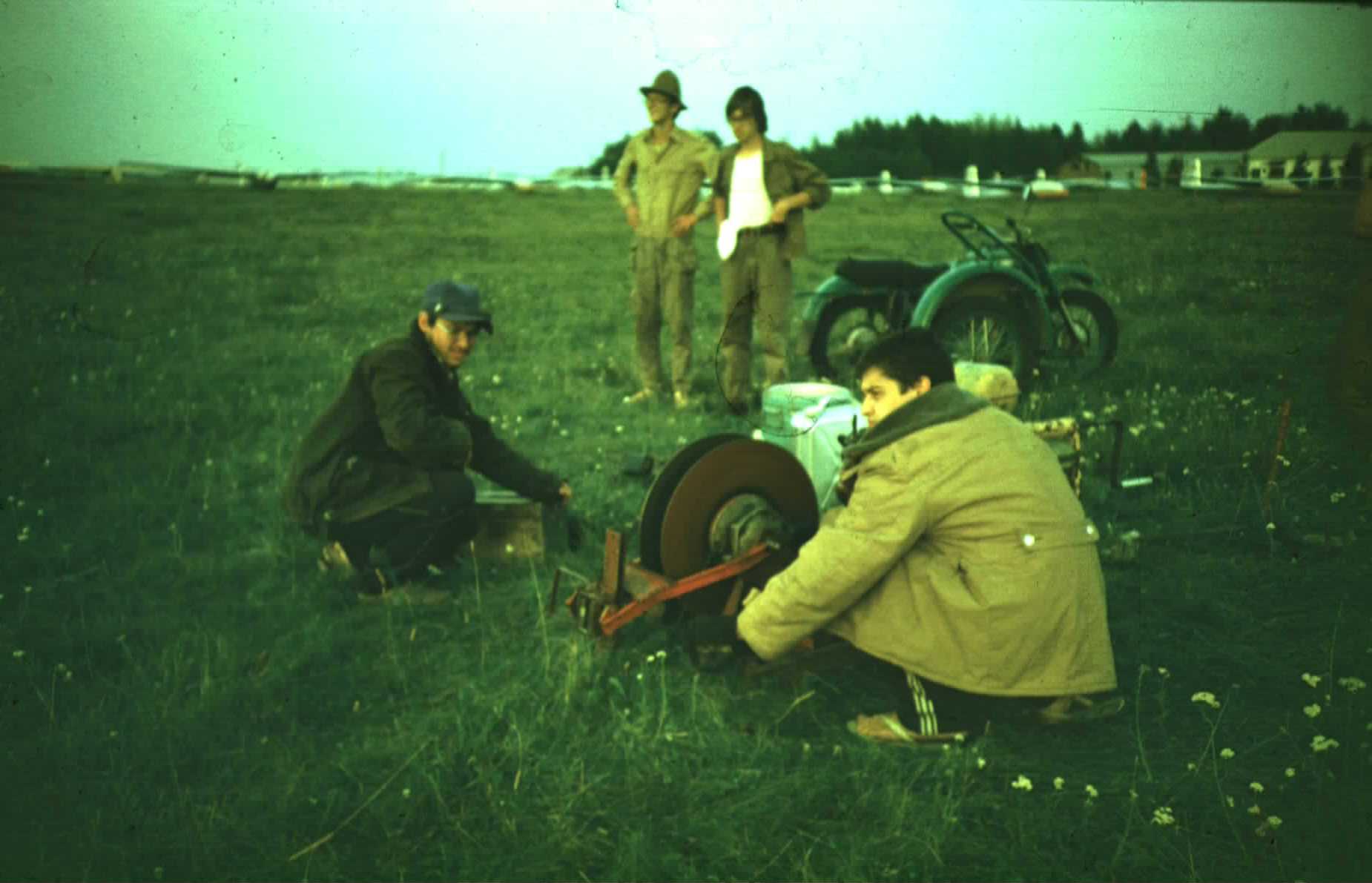

Вот наша лёбёдка,с мотором и редуктором от "Урала". Запускали планер КАИ-502 (он виднеется в углу кадра),массой 240 кг на высоту 100м.
Укладка троса-ручным укладчиком(туды-сюды),поэтому на лебёдке работают 2 чел..
Сматывается на отдельный барабан и укладывается на лебёдку.

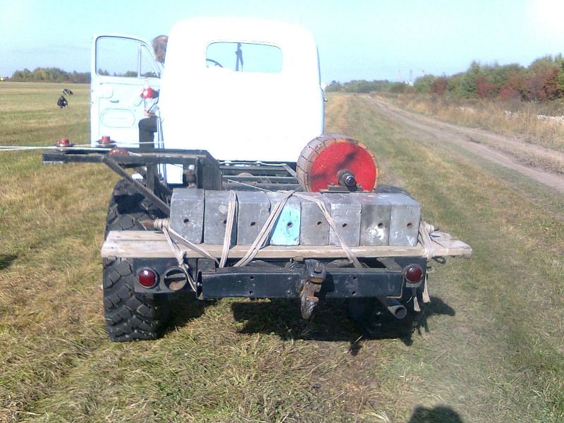

У нас такая. Этот вариатор до 60 л.с , хотя схема применима до 250 л.с
