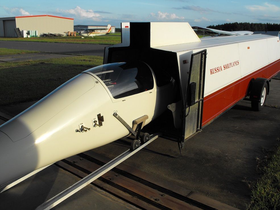

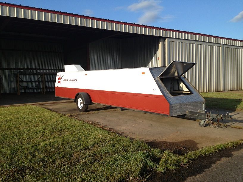

Вот, что нашел. Надеюсь получите общее представление. Это "железный", в смысле из обычного металла - сварная рама из квадратных и прямоугольных труб обшитая листовым металлом (для кровли):
    114,8 КБ · Просмотры: 248
    103,4 КБ · Просмотры: 240

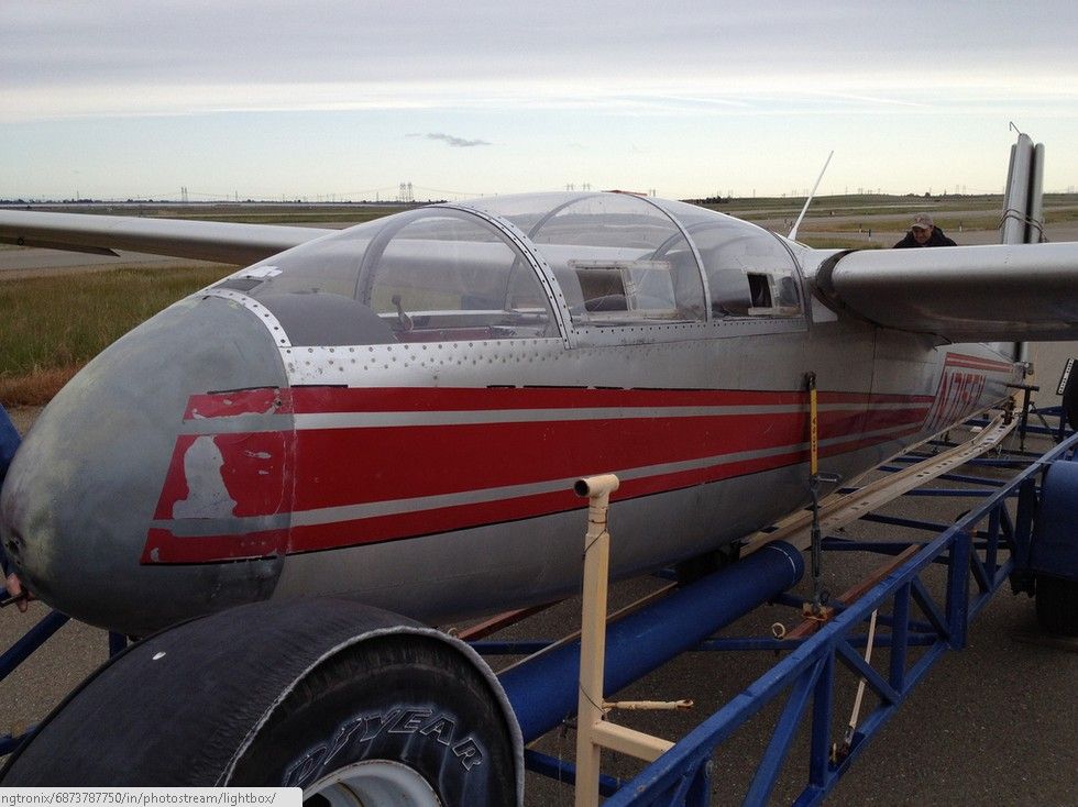

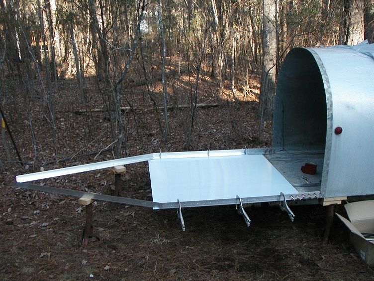

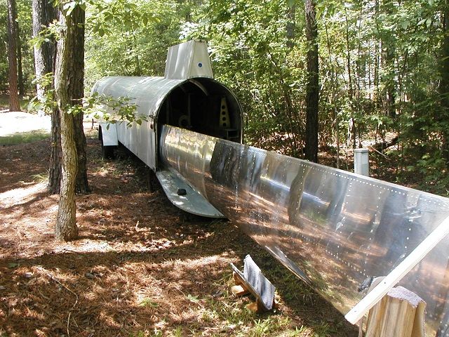

Это клепаный алюминиевый, по ссылке история постройки похожего прицепа:
http://www.soaridaho.com/Schreder/Construction/Trailer_Design_1/Trailer.html
    120,6 КБ · Просмотры: 218
    115,1 КБ · Просмотры: 212

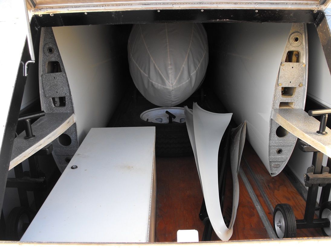

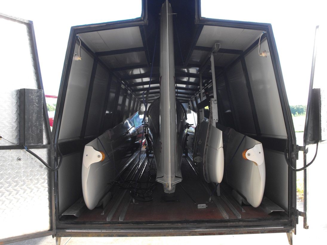

5ZF, спасибо за фотографии!
В интернете много фоток прицепов снаружи, но почти нет изнутри.
Смотрю каждая деталька висит отдельно. Красиво.
Интересует удобство вынимания и запихания этих деталей  🙂
Может будет удобнее сделать открывающиеся вверх длинные боковые стенки? Или не надо. Поделитесь соображениями.

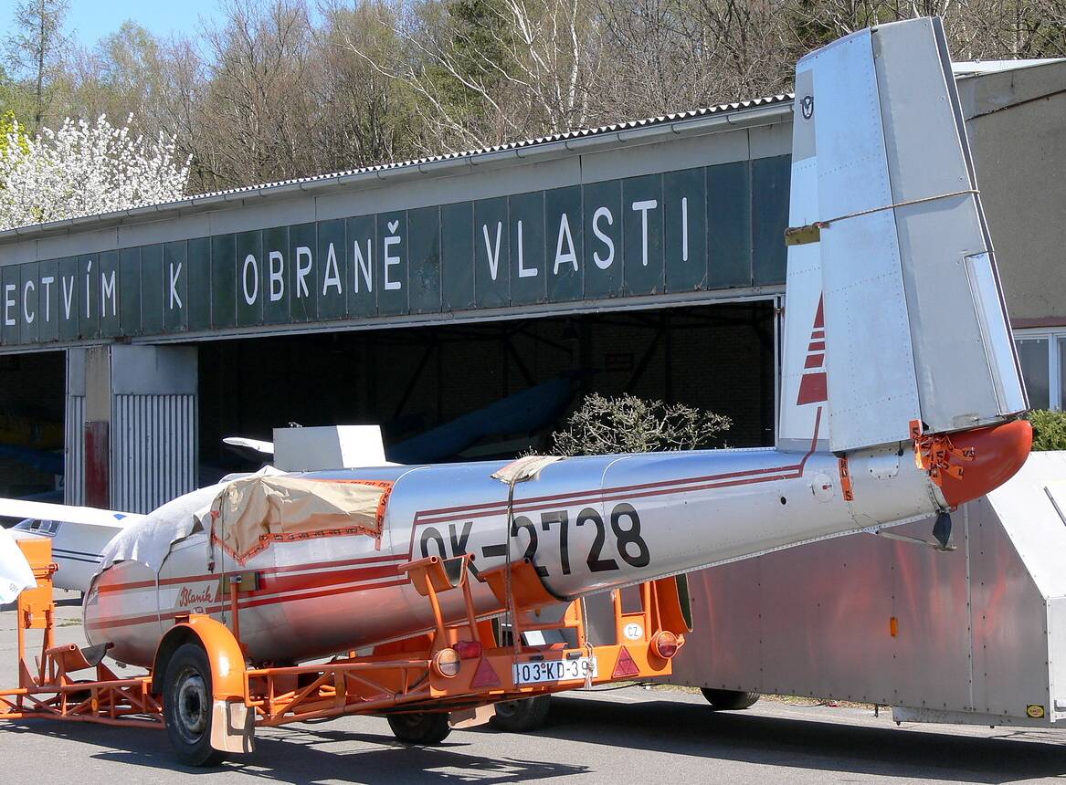

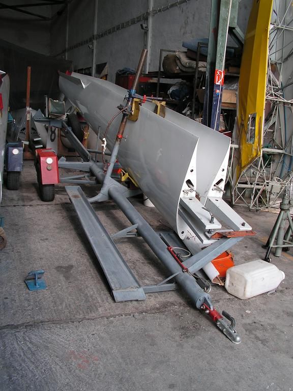

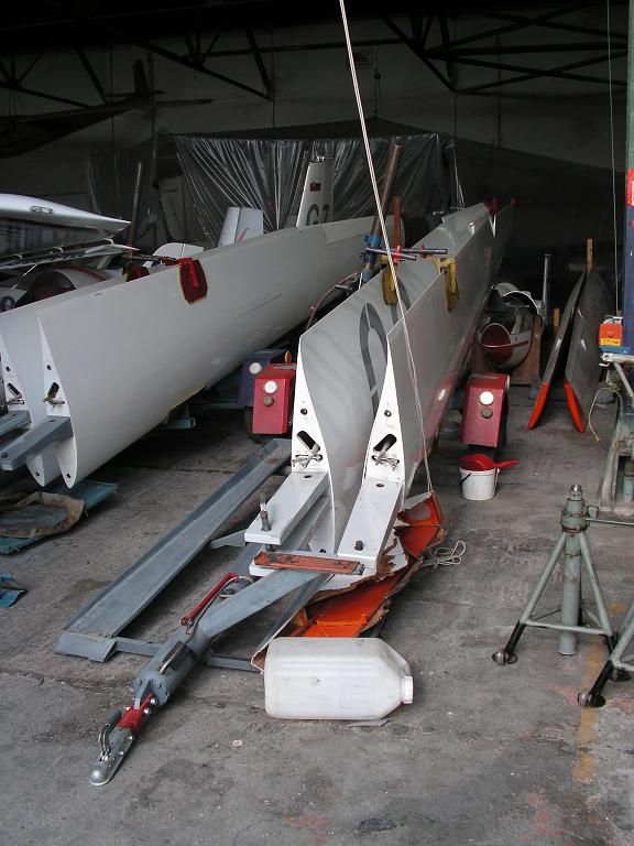

Вот открытая конструкция, попроще,  довольно понятно что к чему.
Даже амортизаторы кажись отсутствуют.
Пригляделся - есть амортизаторы!🙂
Скорее всего не универсальная тележка, для конкретного планера, нарезали металла, взяли сварочник и сваяли "по-месту"

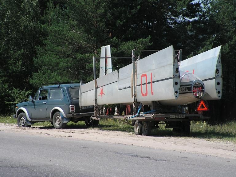

Самодельный универсальный прицеп на базе заводского - в передней части на болтах присоединили съёмную раму-удлиннитель, после отсоединения которой получался стандартный прицеп, волновались по поводу приставаний ГИБДД, да так ни разу её и не снимали.
Всё на месте - шильдик на заводской части прицепа есть, ПТС есть, номера есть🙂
На этом экземпляре ужасть сколько самолётов и планеров перетаскали! 😱
Очень удобно. Все вынимается за 5-7 минут. Планер собирается одним человеком всего за 30 минут, но это уже особенности планера.
Про открывающиеся боковые стенки я слышал всего один раз, как я понял такую модернизацию сделал русский товарищ. В этом случае нужна будет мощная и сложная рама. Очень часто на фирменных заводских прицепах открывается верхняя половина прицепа.
Очень важно, чтобы планер после загрузки не стал частью прицепа, т.е. он не должен воспринимать нагрузки во время движения.
А вообще - планерный прицеп это очень серьезный проект, почти как самолет построить (ну если по уму делать, конечно, а не как попало).
