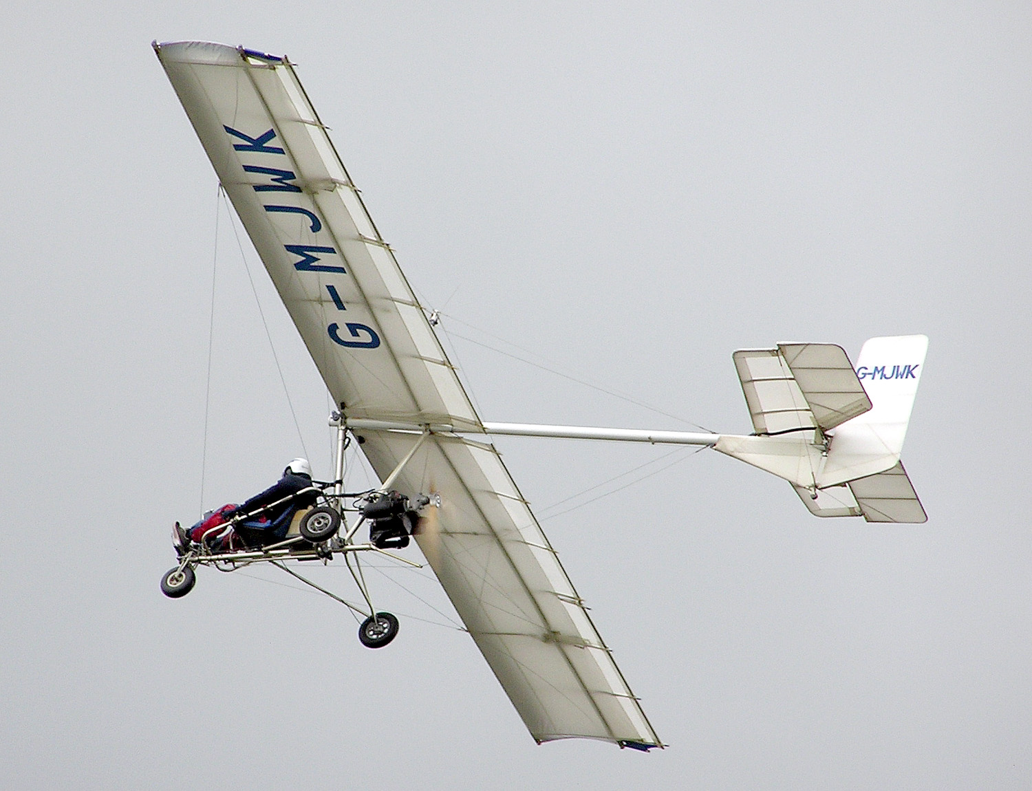

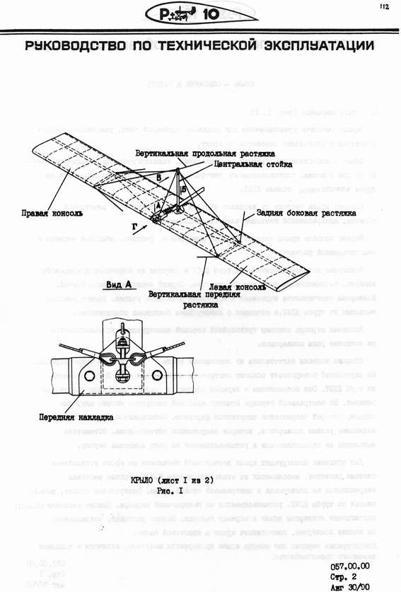

По конструкции Птенца-1
    51,6 КБ · Просмотры: 425

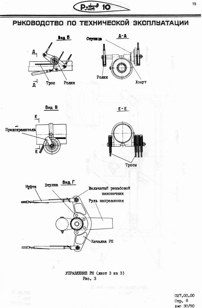

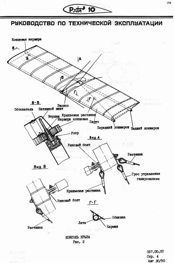

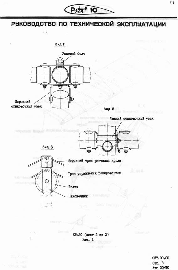

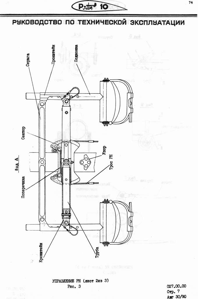

aleks, спасибо огромное, вырисовывается более ясная картина. Я так понял какринки из руководства по техн. эксплуатации? может еще чего интересного там есть, в частности интересует обшивка и латирование крыла?
Начал от безделья для себя разбирать конструкцию ультралайта Птенец
У меня были на него чертежи, покупал в Красных Крыльях у Ларина. Правда я их подарил своему инструктору в копилку. Если сильно надо, то летом, когда в приморье буду, попробую их как-нибудь оцифровать. Другой возможности нет.

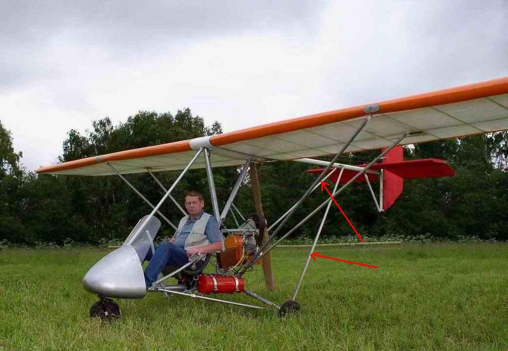

Не только поддерживают, но и во время взлетного разбега при работе шасси колеблят хвостовое оперение, создавая дополнительную пропульсивную тягу ;D ;D ;D

Уменя были крылья Птенца-1 и я из этого материала сделал настоящие крылья.Не могу прикрепить фото объём большой. но что нибудь придумаю.
