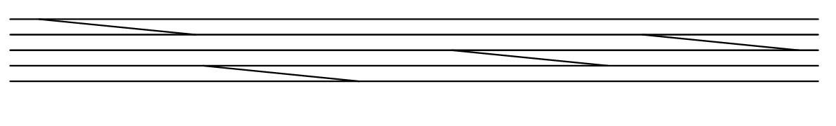

Ни разу не видел шестиметровые доски без сучков. Как набрать лонжерон без сучков?
Делать лонжерон наборным. Доски в наборе стыковать на "ус".
Следить чтоб стыки в слоях были в разных местах.
    12,5 КБ · Просмотры: 183
Здесь я стыки близко нарисовал для наглядности. Надо бы их подальше разнести )))
По книге помоему растояние между стыками 3 величины уса.
