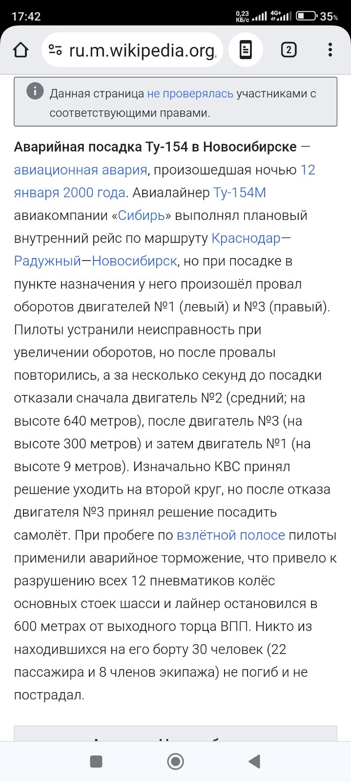

Погода подвела, прогноз не оправдался, повезло, долетели. Да и руками летать умели. Вот ещё один случай.

В этом случае в керосине нашли Толи водоросли, Толи рачки какие то, мелкие, зелёные, они все фильтр топливные забили.
Не на эшелоне , а за 15 км от полосы метров 500...600 было
НА ВЫСОТЕ ОКОЛО 1600 М И УДАЛЕНИИ 17-14 КМ ОТ АЭРОДРОМА ПРОИЗОШЛО ПОСЛЕДОВАТЕЛЬНОЕ ВЫКЛЮЧЕНИЕ ДВИГАТЕЛЕЙ.
При этом они уже давным-давно давно знали что топлива не хватит.
Возможно и так, подробности не знаю.
