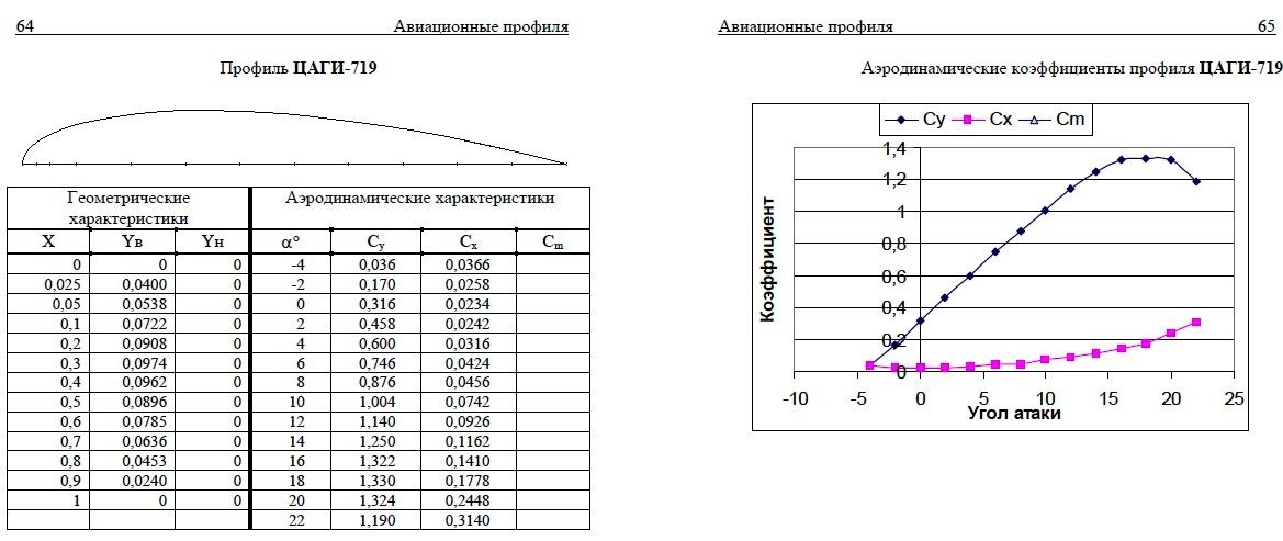

Вы уж определитесь с каким профилем пари заключаете. В приведенном старинном атласе профилей Ушакова нет профилей с плоской нижней поверхностью, какой рисуете в сообщении 339. Да и Су профилей из атласа низкие при нулевом угле - порядка 0,08. С такими профилями игрушка Муха не взлетит, т.к. ее нужно будет раскрутить до очень больших оборотов, либо делать ее из тонюсенького легкого углепластика. Ближе всего к вашей картинке ответа 339 будет профиль ЦАГИ 719, с нулевым Су=0.3 (см. картинку) Хотя на малых Re, конечно, Су еще меньше.
Делаем такой винт из школьной линейки, как вы все время настаиваете, с наклеенным сверху пенопластом и отшкуренным в профиль. Далее одеваем его на дрель, закрепляем на электронных весах, и смотрим положительную подъемную силу !!!
Вопрос - сколько вам нужно подъемной силы в граммах с винта линейки 30см? И главное как вы перечислите деньги, а не начнете опять увиливать? Предлагаю простой способ - договариваемся с любым модератором этого форума, ему перечисляете деньги, а он потом по выкладывании видео и общей оценки форумчанами, и как главный судья, перечисляет деньги победителю, либо возвращает вам, за вычетом своих процентов за услуги.
Ну что согласны? Или опять увиливать будете? Честно - мне вас жалко, и деньги потеряете и в своей теории придется разочароваться...

С профилем ЦАГИ 719 - почему не получится? Все ОК... деточка!!!
А если убрать нижнюю поверхность - получится профиль , как я предлагал раньше для Мухи, типа Gottingen 417A (гнутая на трубе пластиковая пластина), тоже ляжет передней и задней кромкой на плоскость.

Похоже у Вас нет ни компьютера, ни ноутбука, ни планшета, ни смартфона, и общаетесь Вы на форуме исключительно с помощью древнючего сотового телефона для слабовидящих цифры пенсионеров, где в маленьком окошке показываются только буквы и цифры.
Попросите соседей показать Вам на их гаджетах картинку из поста №346.
Там нарисован профиль ЦАГИ - 719 (какой Вы хотите с абсолютно плоской нижней дужкой), и для него зависимость Су от угла атаки.
Вы вообще понимаете, что на том графике нарисовано?
Там присутствует коэффициент Су= +0,3 при угле атаки равном НУЛЮ.
Может Вы и этого не понимаете, для чего используют коэффициент Су ?
И еще вопрос.
А почему Вы видите несимметричные профили только с плоской нижней дужкой?
Выпукло-вогнутый профиль это предел несимметричного профиля.
Или теория стуканья молекулами по плоской нижней дужке не работает с другими несимметричными профилями?
ПроХфесор, не настаивайте на своем плоско выпуклом профиле.
Профиль в виде изогнутой пластины более наглядно и доходчиво объясняет почему Вы не правы.
