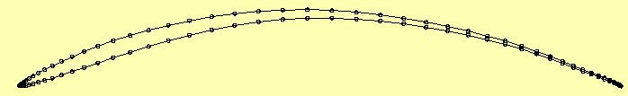

Модифицированный профиль GM15 (smoothed) - Уменьшена толщина профиля до 2,8 %, увеличена относительная толщина профиля до 12 %. Число Re = 200000
Ниже изображение этого профиля (почти гнутая об коленку пластинка) и зависимость коэффициента Су от угла атаки.
На графике имеем при угле атаки НОЛЬ градусов почти максимальное значение Су=1,6
При угле атаки МИНУС ОДИН градус Су=1,393. Такой же коэффициент будет и при ПЛЮС 0,25 градуса.
При попытке увеличить угол атаки до +5 градусов Су снизит свое значение до Су=0,108.
Что на это скажет "мэтр" от сверхновой аэродинамики?
