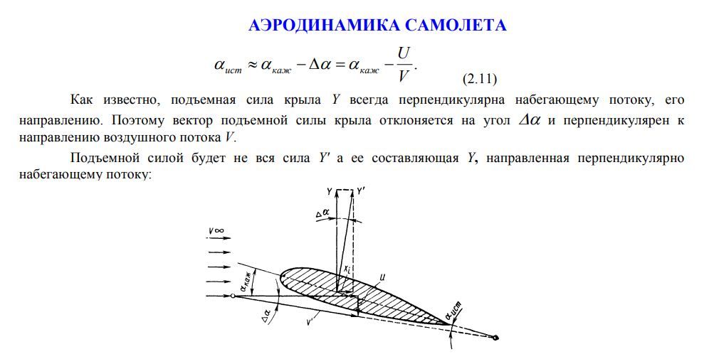

Учим и запоминаем выдержку из справочника для специалистов ЦАГИ
АЭРОДИНАМИЧЕСКОЕ КАЧЕСТВО КРЫЛА
С точки зрения аэродинамики наиболее выгодным будет такое крыло, которое обладает способностью создавать возможно большею подъемную силу при возможно меньшем лобовом сопротивлении. Для оценки аэродинамического совершенства крыла вводится понятие аэродинамического качества крыла. Аэродинамическим качеством крыла называется отношение подъемной силы к силе лобового сопротивления крыла на данном угле атаки , Q Y K = (2.17) где Y - подъемная сила, кг; Q - сила лобового сопротивления, кг. Подставив в формулу значения Y и Q, получим . x y C C K = (2.18) Чем больше аэродинамическое качество крыла, тем оно совершеннее. Величина качества для современных самолетов может достигать 14-15, а для планеров 45-50. Это означает, что крыло самолета может создавать подъемную силу, превышающую лобовое сопротивление в 14-15 раз, а у планеров даже в 50 раз. Аэродинамическое качество характеризуется углом θ (см. Рис. 13). . Y Q tgθ = или . 1 K tgθ = (2.19) Угол θ между векторами подъемной и полной аэродинамической сил называется углом качества. Чем больше аэродинамическое качество, тем меньше угол качества, и наоборот. Аэродинамическое качество крыла, как видно из формулы (2.18), зависит от тех же факторов, что и коэффициенты Су и Сх, т. е. от угла атаки, формы профиля, формы крыла в плане, числа М полета и от обработки поверхности. ВЛИЯНИЕ НА АЭРОДИНАМИЧЕСКОЕ КАЧЕСТВО УГЛА АТАКИ. По известным значениям аэродинамических коэффициентов Су и Сх для различных углов атаки строят график К = f (α) (Рис. 23). Из графика видно, что с увеличением угла атаки до определенной величины аэродинамическое качество возрастает. При некотором угле атаки качество достигает максимальной величины Кмакс. Этот угол называется наивыгоднейшим углом атаки, αнаив. На угле атаки нулевой подъемной силы αо где Су=0 аэродинамическое качество будет равно нулю.

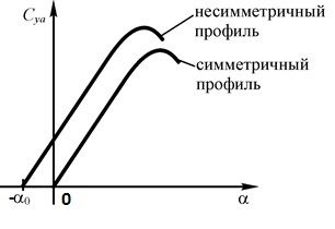

Ну вот опять все перепутали - нулевой угол атаки (угол ноль градусов между направлением потока и хордой) и угол атаки нулевой подъемной силы (αо где Y=0, на несимметричных профилях он отрицателен! -1-3градуса, на симметричных αо=0). Это две большие разницы.... И не надо тут много цитировать всем известной писанины из интернета, захламляя ветку, (вы же на авиационном форуме с авиаспециалистами общаетесь) учитесь коротко выражаться и своими словами.

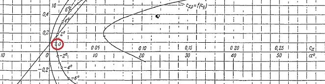

Угол нулевой подъемной силы αо находится на пересечении поляры с осью Сх. При этом угле атаки коэффициент подъемной силы равен нулю
(Сy = 0).
Вы же предлагает мне к рассмотрению график коэффициентов....
(Сy = 0).
Конечно! А теперь посмотрите на графиках из вашего атласа Ушакова, где расположен угол атаки 0 град, при несимметричном профиле и какой при этом Су.
Ответ: - точка угол атаки 0 град. расположена на поляре выше оси Сх, и Су>0 при а=0.
И не путайте эти два угла.
Но на нулевом угле атаки, естественно, ПС во много раз меньше ПС на оптимальном угле, тут бесспорно.
Это справедливо если брать нормальные профили для нормальных самолетов и нормальных воздушных винтов.
А если, хохмы ради, типа под "муху" спроектировать профиль, то я уже модифицировал профиль с заданными свойствами.
У этого модифицированного профиля GM15 (smoothed) коэффициент принимает максимальное значение именно на НУЛЕВОМ угле атаки и равен Су=1,393.
