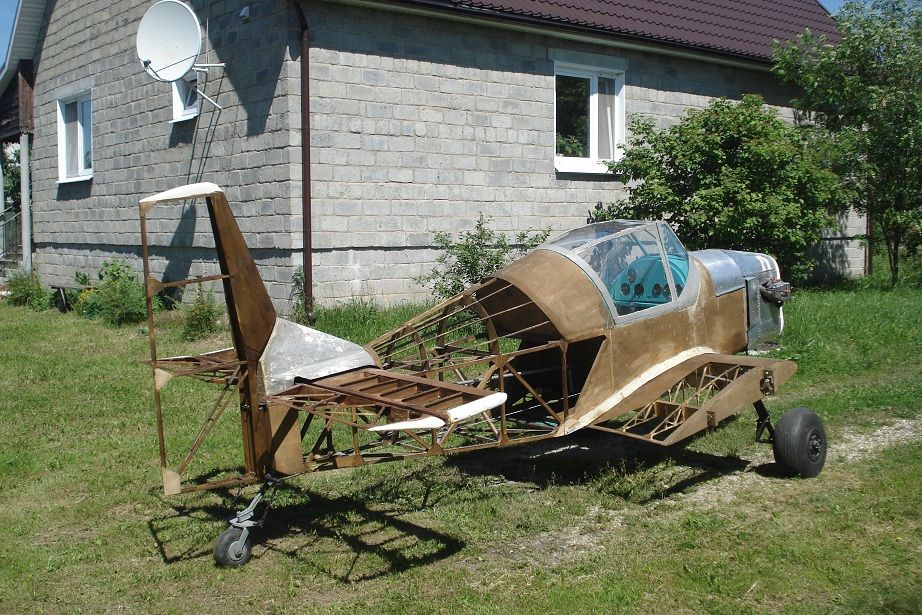

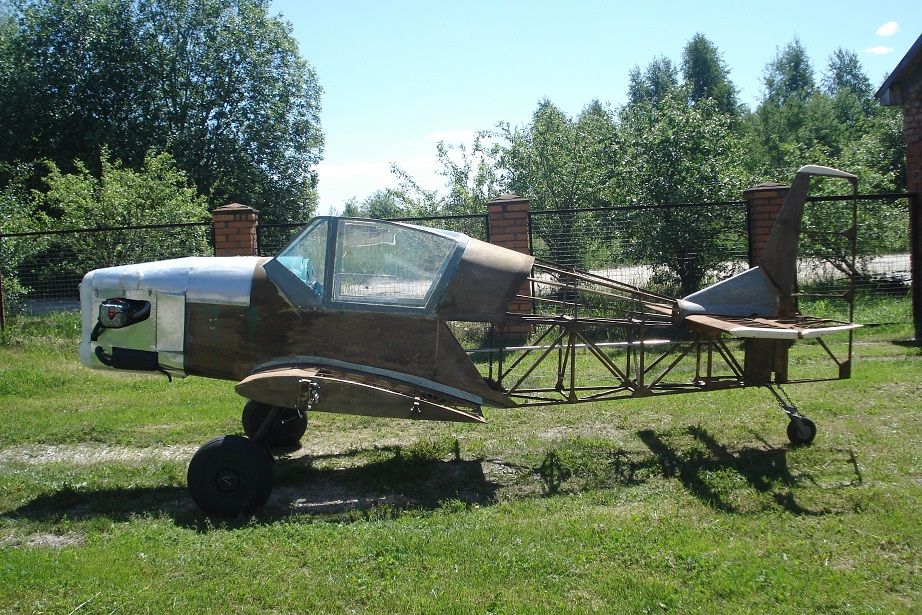

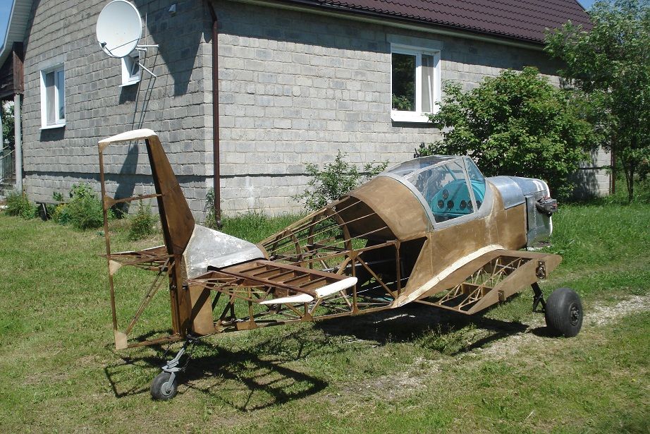

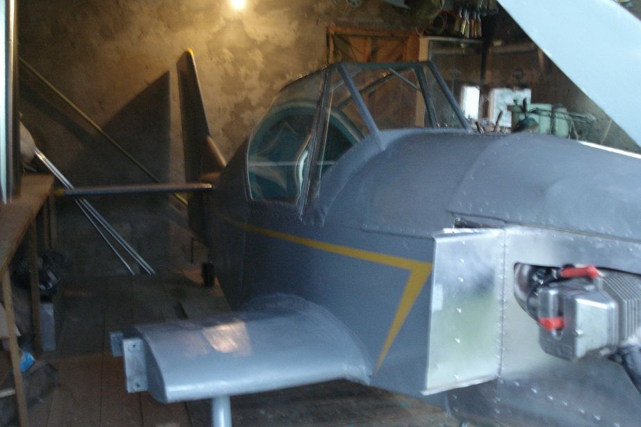

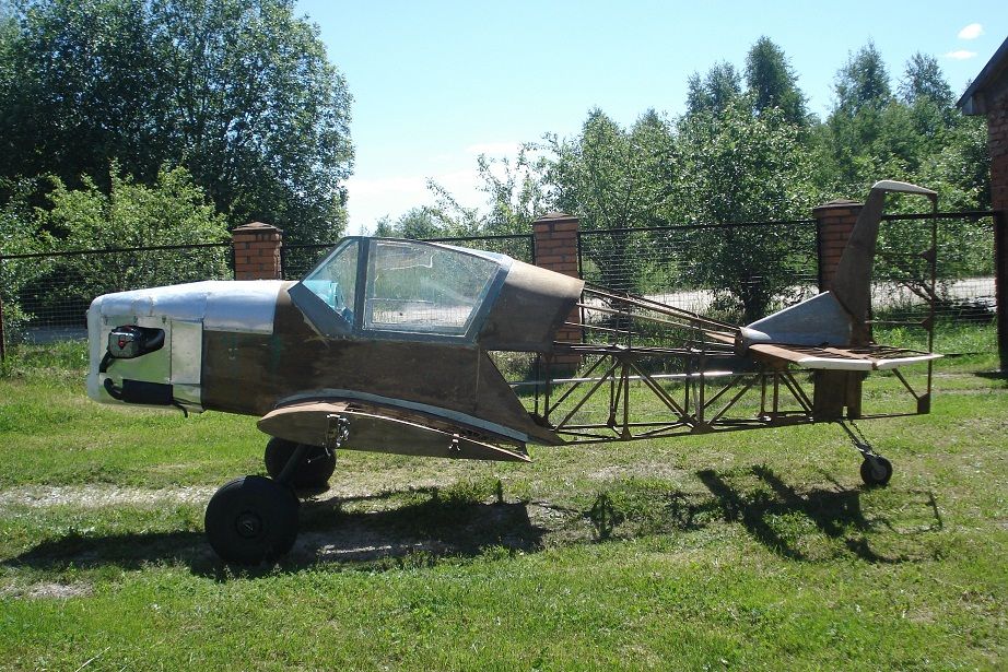

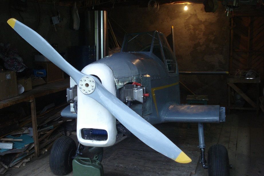

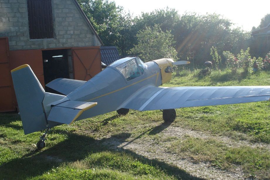

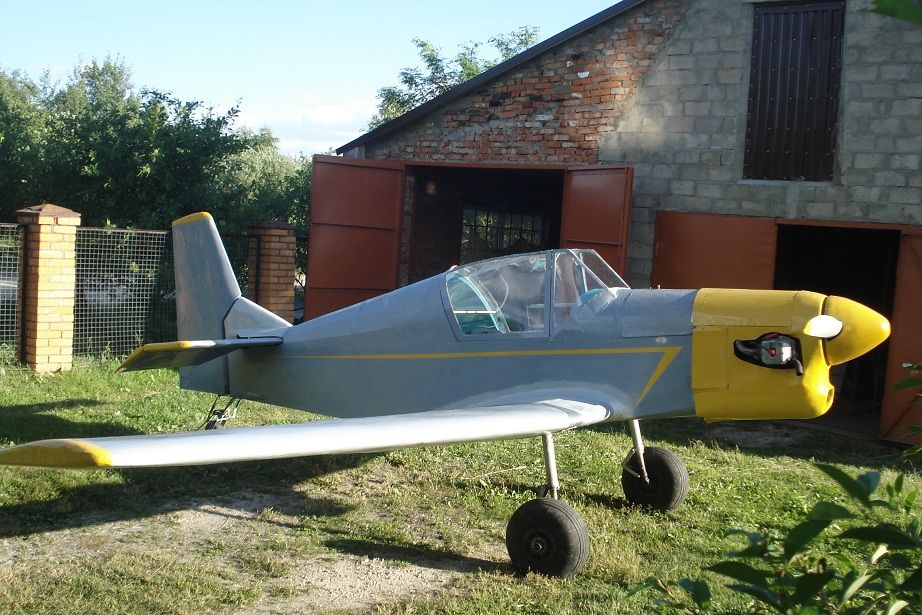

Кстати шасси делал сам как в оригинале насколько я знаю, мотор HKS700E, узлы крепления стандартные как на Арго, стабилизатор на четырех болтах 6 мм с регулировкой шайбами.Веса не знаю .
Да мой приятель оригинал........ 🤣

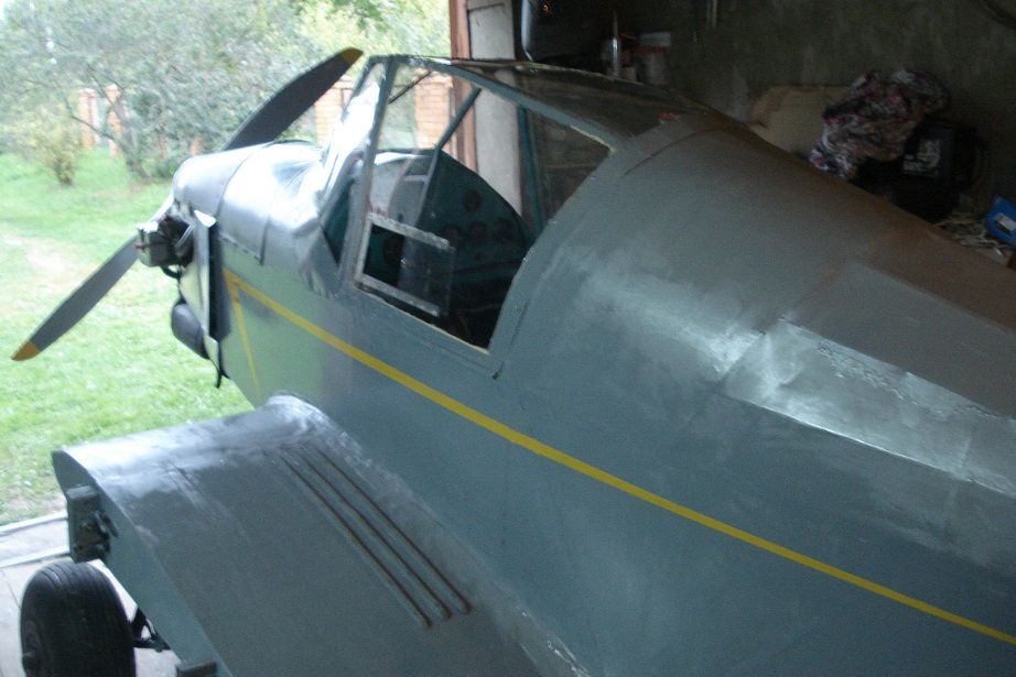

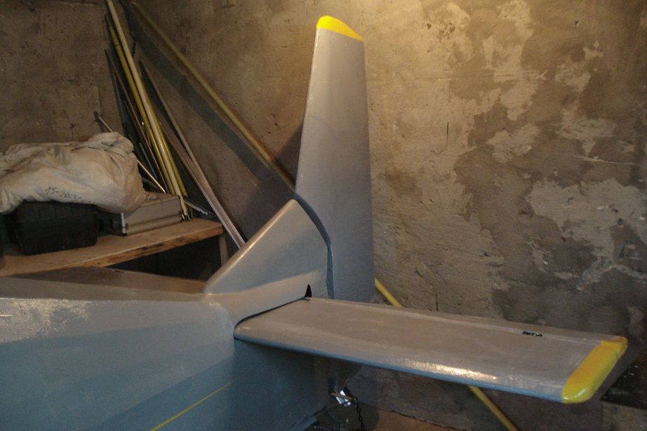

А у меня в гараже между тем вырос ещё один самолет, покрасили похабно правда, но будем считать это грунт. Отгазовали мотор, с радиатором открытым масло совсем не греется пришлось затыкать заборник тряпкой и дело сразу пошло. Стоим на распутье ставить ли термостат. За кордоном люди ставят от мерса что на автоматической коробке 75 гр открытие. А так тягу хоть и не меряли но на дыбы встаёт уверенно.Так , что вот так.
