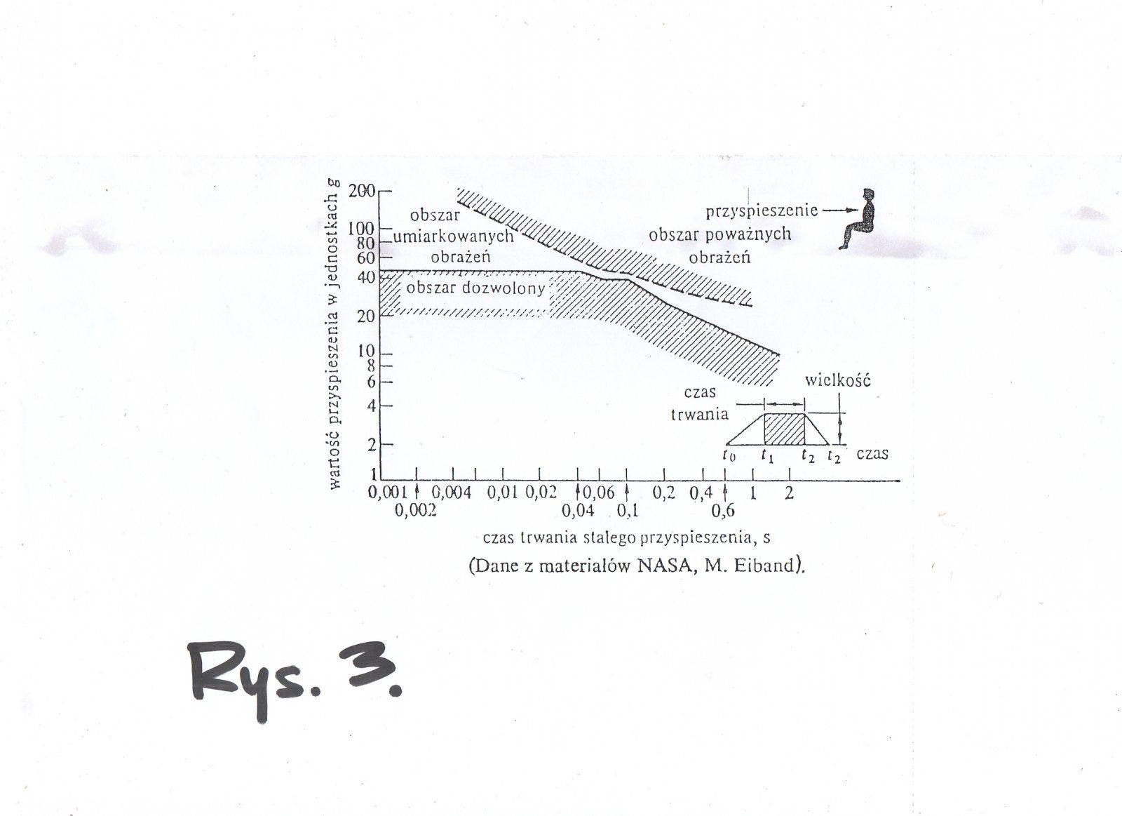

для размышлений=
=для тех,кто в танке (не может терпеть польские надписи...)=
=зависимость переносимых перегрузок от времени их действия=
"g" ="ЖЭ"
"s" = "с"
"obszar powaznych uszkodzen" ="область серёзных повреждений"
ЗЫ=жёлтый цвет=перегрузка, 500 "ЖЭ" /клетку ,с пьезоэлектрического датчика,
синий=сила торможения (ударов) ,2000 Н/клетку.
времья= 1 мсек/елетку

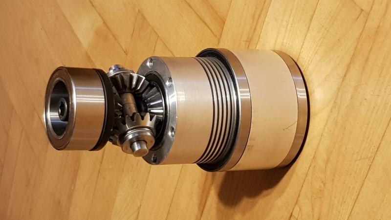

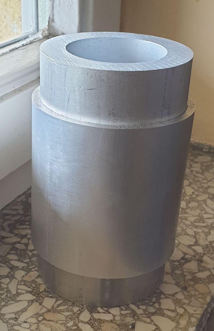

=на ноч загадка=
"токар промахнулся и выточил в дюрали гнезо под подшипник на пол миллиметра больше,чем нужно...(должно быть пару соток в минусе)."!
что делать ? выбросить ???

=на ноч загадка=
Есть много анаэробных составов которые предназначены для фиксации подшипников, шестерен на валах без шпонок и шлицов.
Причем если досконально проработать тему с анаэробными составами, то можно подобрать тот состав который наилучшим образом соответствует зазору.
Применение анаэробных составов при креплении подшипников вместо запрессовки позволяет в 2 - 4 раза увеличить ресурс подшипников.
=спасибо,знамо,знамо !
(так уже во всех автокоробках делають...)
-я имею ввиду решение на базе простых физических явлений ,
они существовали до Нютона,Паскаля ......
для большей ясности ума=

@henryk если ошибка в диаметре, то попросите токаря взять эту деталь и ещё разок ошибиться, но уже на 3-4 мм. Запресуйте в деталь кольцо, а в кольцо можете запрессовать уже подшипник .

-наверно заметили,что я шибко ленив и мучаюсь,если кто-то потеет от труда...
=поэтому вопрос про простой,доморослый способ,на кухне !
В советское время иногда продавалась Водка Польска Выборова, 45%. Очень приятные воспоминания! Надо литр. С одной поллитрой на кухне посидеть, пока за вторую токарь изготовит новую обойму без провала.
