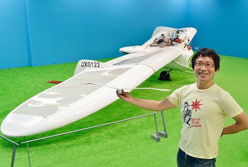

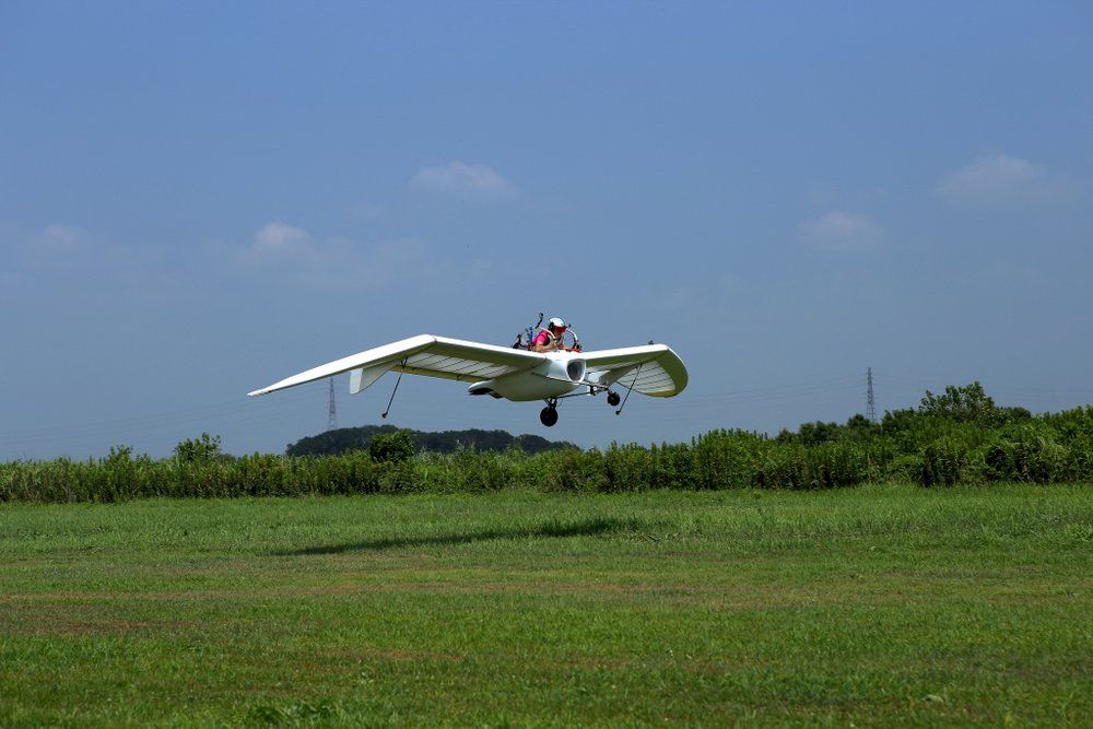

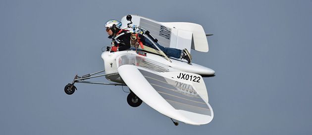

Вот, примерно то же по японски, но с японским качеством.
И этот самолетик сделан специально, чтобы вызывать у людей улыбку.
Только в этом случае целью было не решение глобальных проблем, а лишь осуществление красивой мечты - реализовать самолет из мультиков...

Интересно, а чем этот японец компенсирует скольжение ,  элеронами креном что ли?. РН  не видно.
Он ничем его не компенсирует - на видео видно как при подскоке самолет разворачивает носом против ветра - видимо поэтому  он на нем и не летает
Так и элеронов не наблюдается. Видимо, цельноповоротные концевые части. Ими и рулит по крену и курсу.
Веселый парень! У него реактивный двигатель что ли?
Но на пробежке его конечно болтает по сторонам не по-детски! Готов его проконсультировать, но японского не знаю...

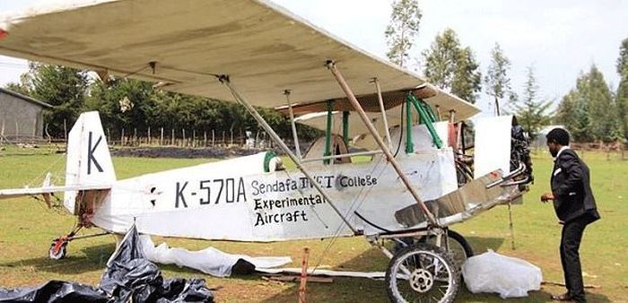

Авиатор-самоучка из Эфиопии построил собственный самолет из старого барахла... Да, Pimenov, берите пример с человека... Парняга молодец... и на самолет похоже, а не на летающий чехол от танка...
... Стремясь исполнить свою детскую мечту полетать на самолете, эфиопский мужчина самостоятельно решил построить воздушное судно, черпая информацию из книг по авиации и просматривая видеоинструкции на YouTube! Эфиопская воздушная авиационная академия отклонила запрос Асмелаша Зерефу на обучение проектированию собственного самолета более десяти лет назад. Задача была сложной, но он сумел добиться немыслимого – мужчина в одиночку построил с нуля первый в истории Эфиопии самолет, созданный в домашних условиях. "Я назвал его К-570A", сказал он. "К означает имя матери, Кира, 570 – количество дней, потребовавшихся для сборки и А означает авиационный".
Собрав все необходимые материалы и потратив более года, работая над ними, наконец, его мечта – летательный аппарат, была воплощена в реальность.
В рамках этого процесса, Зерефу усовершенствовал дизайн крыла Clark-Y Airfoil по собственному уникальному плану. Он прочесал гаражи, мастерские и Меркато – крупнейший рынок в Африке, в поиске новых и использованных материалов для строительства самолета. Сперва он построил фюзеляж из древесины, а затем установил его на модифицированную колесную базу старого мотоцикла Сузуки. Несколько месяцев ушло на изготовление и установку крыльев. Затем мужчина занялся установкой двигателя. "На моем самолете установлен подержанный двигатель от автомобиля Фольксваген Жук", пояснил он. "Это 40 сильный 4-тактный, 4-цилиндровый мотор, способный развивать 3000 оборотов в минуту". В качестве финальных штрихов, он заламинировал деревянный пропеллер, прежде чем окончательно покрыть свое творение слоем белой краски.
K-570A является двухместным открытым легким самолетом, предназначенным летать "медленно и низко". Полная стоимость проекта оценивается в 160000 эфиопских быр (7500 $). "При строительстве самолета я столкнулся со множеством проблем", заявил он. "Люди, окружающие меня считали, что я сумасшедший. Финансовые сложности были еще одним ограничителем в создании моей африканской авиационной инновации. Но, преодолев трудности и препятствия, я близок к исполнению своей мечты".
Несмотря на готовность самолета, мечта Зерефу еще не осуществилась. Он попытался взлететь в июне этого года, но пропеллер разрушился из-за трения и повредил систему выхлопа самолета. Пришлось вернуться к чертежам для внесения изменений, надеясь совершить еще одну попытку до конца года.

У негра , простите африканца неплохая реплика. Но крыло малоэффективно и мотор слабоват
Может быть,но классическая аэродинамика дает все шансы подняться в воздух.Ваш же аппаратик вообще трудно как-то отнести к критериям эффективности крыла и мощности мотора.
