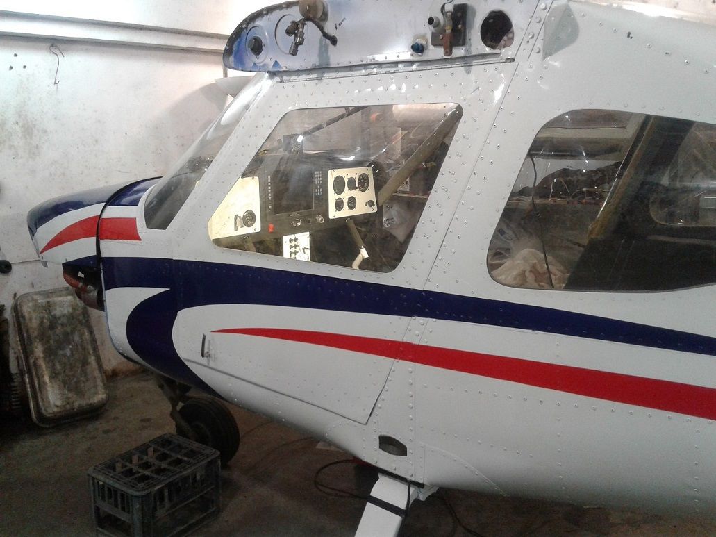

В продолжении работ по доводке одного из  трёх Д34 выкладываю пару фоток.   Пока только из Московского цеха, ибо зима на дворе...
    123,4 КБ · Просмотры: 265
Московский экземпляр осталось только переместить на площадку, собрать, залить топливо и забравшись в уютную кабину, (кстати, она намного шире, чем кабина 172-й Цессны) рвануть в необъятные небесные просторы!  Так что, ждём-с весны.  😀

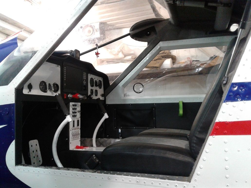

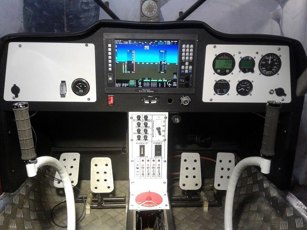

Скорее малость запоздал, потому как, когда проект был запущен, то никто не предполагал о глобальном кризисе, который сегодня всех прижал и довольно сильно. Но не смотря на проблемы с финансированием, Д34 удалось довести не только до лётной кондиции, но и сделать его довольно симпатичным внутри с наружи. Вот окончательный вариант интерьера кабины одного экземпляра:
    109,6 КБ · Просмотры: 255

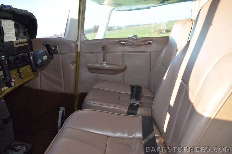

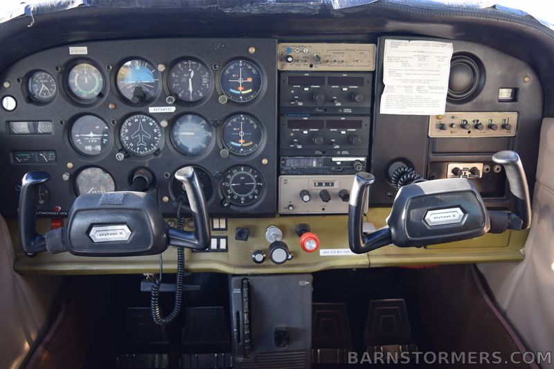

Я только что заполз на всем известный Амеровский портал  barnstormers.com, который предлагает различные аппараты на любой вкус и цвет и выбрал первую попавшуюся 172-ю за 32.000 $. Фотки выкладываю ниже. Это аппарат с ушатанным двигателем, видавшем виды планером и т.д., который надо купить, разобрать, доставить в Россию, растаможить, потом собрать, облетать и получить за стоимость 50-60 тыс. Зелёных 40-ка летнюю рухлядь. Да, конечно, ЭТО ПОТАСКАНОЕ  ЧУДО будет летать, даже и не обсуждается. НО! Если у чела есть деньги, то просто заглянув в кабину и вдохнув свежий запах новенького салона, да заглянув в блестящие глазки приборов, он выберет аппарат местного производства. Ибо добить его можно ещё одной фразой: Запчасти месяц ждать не  надо! Всё заложено в памяти нашего ЧПУ. Самая сложная деталь вытачивается за пару часов и отправляется к Вам первой же лошадью...
    71,4 КБ · Просмотры: 227
