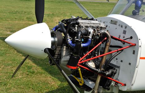

Немцы устанавливают Смартовские дизели на учебные самолёты. У них как-то получается
    33,1 КБ · Просмотры: 85
Интересно, никто не сравнивал веса зубчаторемённых редукторов и обычных шестерённых? Попадалась информация что на авиадизель Даймонд переборка зубчатого редуктора происходит после наработки 300 моточасов. Так что в принципе ресурсы сопоставимы.
