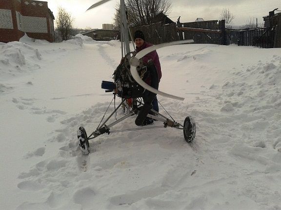

Не знаю о чем вы говорите но у меня такой редуктор отходил уже 100часов и полет нормальный. Ремень какой был такой и остался, это я про зубья. Шкивы тоже.
Алекс, как ведет себя демпфер? Я так понял это демпфер с автомобильного сцепления.
Хотелось бы узнать что за ремень и шкивы использованы, т.е. это продукция какой фирмы?
Так, я рад за Вас 🙂
Удачных полётов 😉
Шкивы изготавливали сами, вплоть до закалки. Ремень заказывали в компании "Optibelt". Да, для демпфера использовали элементы автомобильного диска сцепления. Как будет себя вести в будущем, будем смотреть. Двигатель только обкатывается, отработал всего 2 часа. Пока все элементы редуктора и демпфера работают удовлетворительно. Надеемся, что никаких фокусов не предвидится.

По поводу анодирования. Пытались делать твердое "холодное" анодирование. Ведущий шкив получился отлично. Ведомый похуже. 2 причины: 1 - из за большого анодного тока и сравнительно малого (25 литров) объема электролита, последний быстро нагревался. Процесс останавливали при нагреве раствора до +5 градусов. 2- опять-же малый размер ванны, как следствие, площадь катода тоже была маловата. Но я надеюсь, что и того качества покрытия будет достаточно, циклическая нагрузка на ведомый шкив в 2,5 ниже. Применили ряд мер для снижения ударных нагрузок: демпфер и дополнительный маховик, вместо "короны" пускового устройства. Время все поставит на свои места.

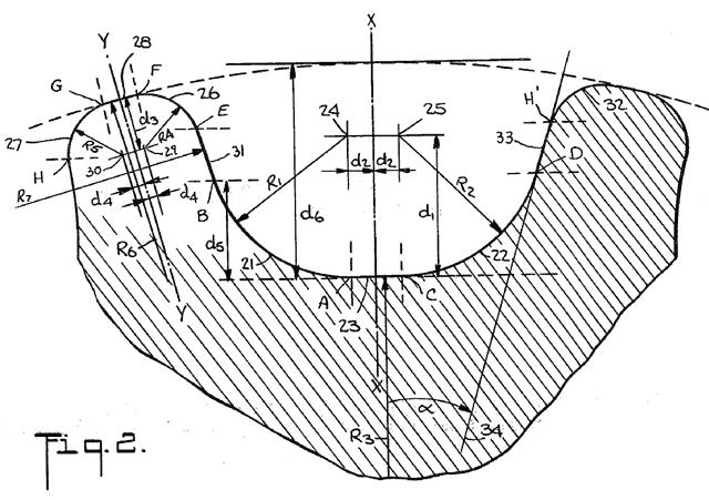

По поводу изготовления шкивов у меня тоже вопрос. Каким образом вы обеспечивали форму зуба, соответствующего зубу ремня? Какой инструмент применяли? Где брали чертёж зуба для изготовления?
Изготовление на обычном универсальном металлорежущем оборудовании: токарный и фрезерный станок. Профиль зуба из какого-то документа из и-нета, сейчас уже не вспомню. Нарезали фрезой, заточенной по моему эскизу, в делительной головке. Фактическую глубину прорезания профиля зуба контролировали по прилеганию ремня. Все получилось. Ремень на шкивах лежит плотно, набегающей погрешности шага не наблюдается.
