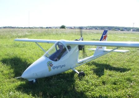

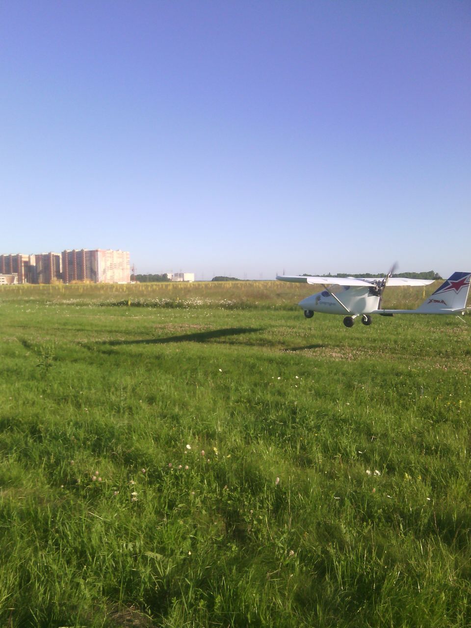

Неясен угол прокачки винта (угол наклона винтовой линии) . Судя по фото, он неправильный и создает пикирующий момент. Если это так, то картина такая: взлет за счет чрезмерного отклонения рулей высоты, затем падение скорости и пикирование.

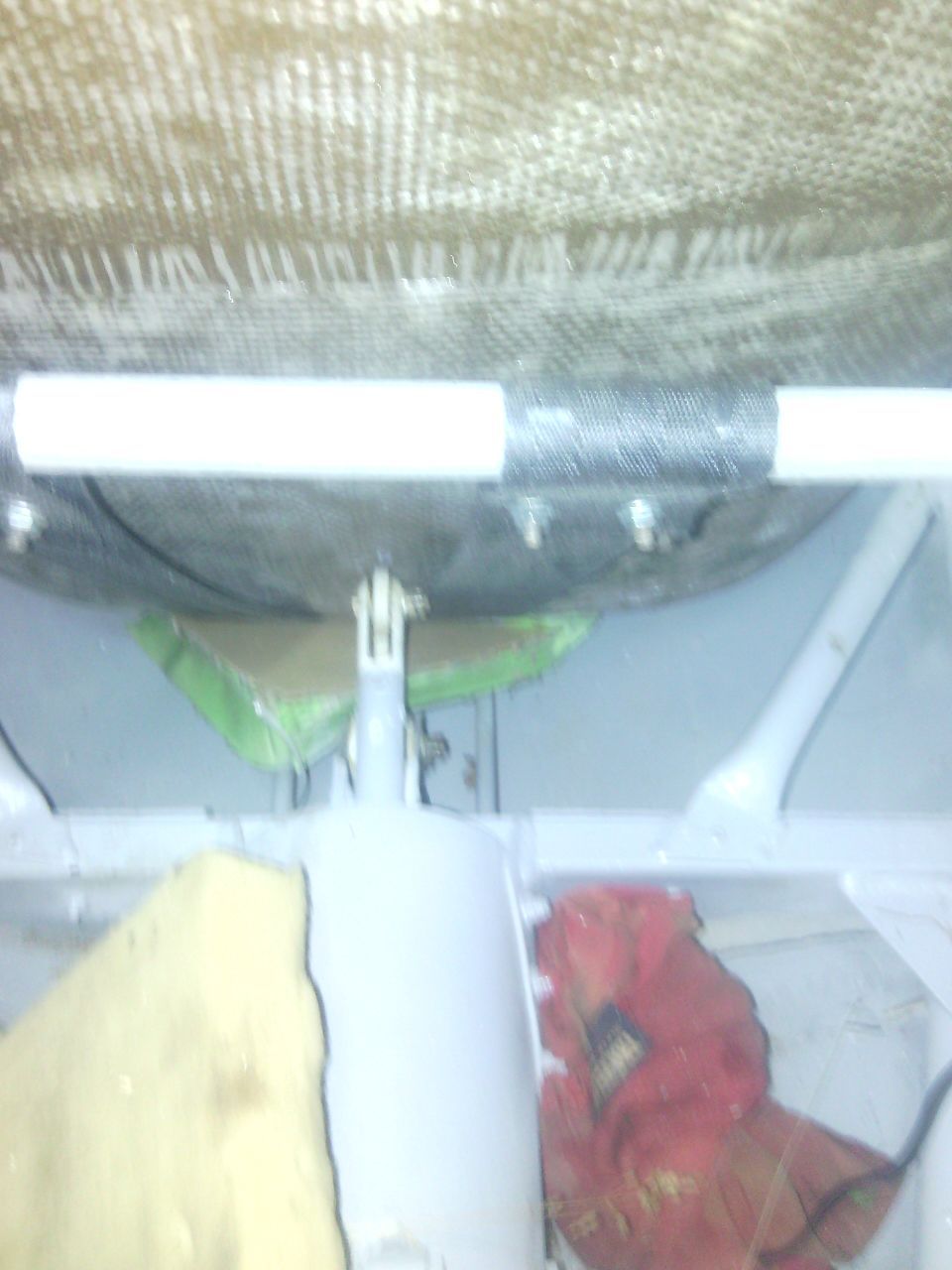

Под весом человека управление ходит нормально.  Неопознанный предмет,  похожий на кусок поролона выложенный на фото выше,  в районе промежуточной качалки,  оказался куском 2мм фанеры с накленными бортиками из стеклоткани,  и видимо был связан с баком(подкладка). Бак был временный. И скорее всего отвалился при демонтаже бака следователями.  Больше версий нет.
Может в процессе разбега, при взятой на себя РУС, из-за неровностей ВПП, какой-нибудь предмет (Бензобак и др. следователи еще не вернули?) попал между спинкой сиденья и промежуточной качалкой руля высоты. После отрыва самолета от земли, это не позволило отдать РУС от себя, хотя вмятины  трубы РУС показывают, что летчик несколько раз пытался отдать РУС "от себя".

У  моего  знакомого  как  то  была  такая  же  проблема, в  наборе  заклинил трос в ролике элерона, посадил  с  трудом, усилия  потом  попробовали  на  стоячем  самолете  почти  на  мертво  сел  трос, как  ему  удалось  до  сих пор не  понимаю, Борзов  наверняка  в  тот  момент  всё  понял , но  времени  было  мало.
