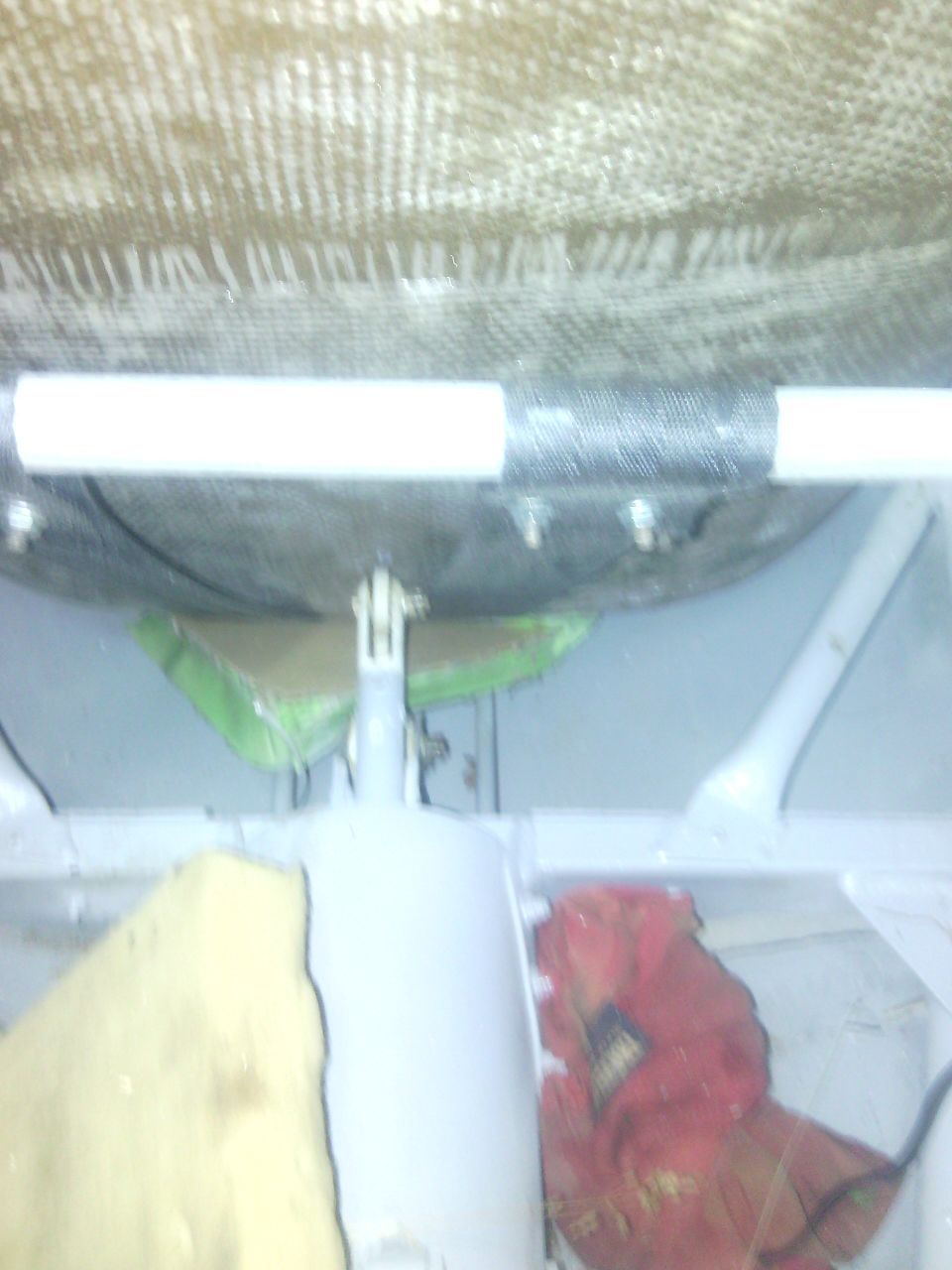

РВ от взлета до столкновения был на себя.  В одном и том же положении. Это во первых.  Во вторых сегодня выяснилось,  что сидушка  лежит прямо на тяге и тяга чуть согнута.  В воскресенье сядут в кресло и пошуруют ручкой.

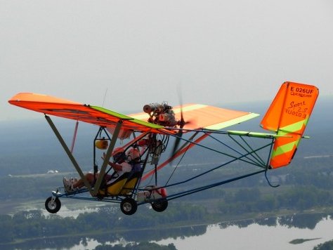

И в добавок...на фото "Квиксильвера" виден длинный кривой стержень, идущий от пилотов к ГО. Это и есть его тяга РВ. 😱
Как-то с ней летают много десятилетий.
Ибо...

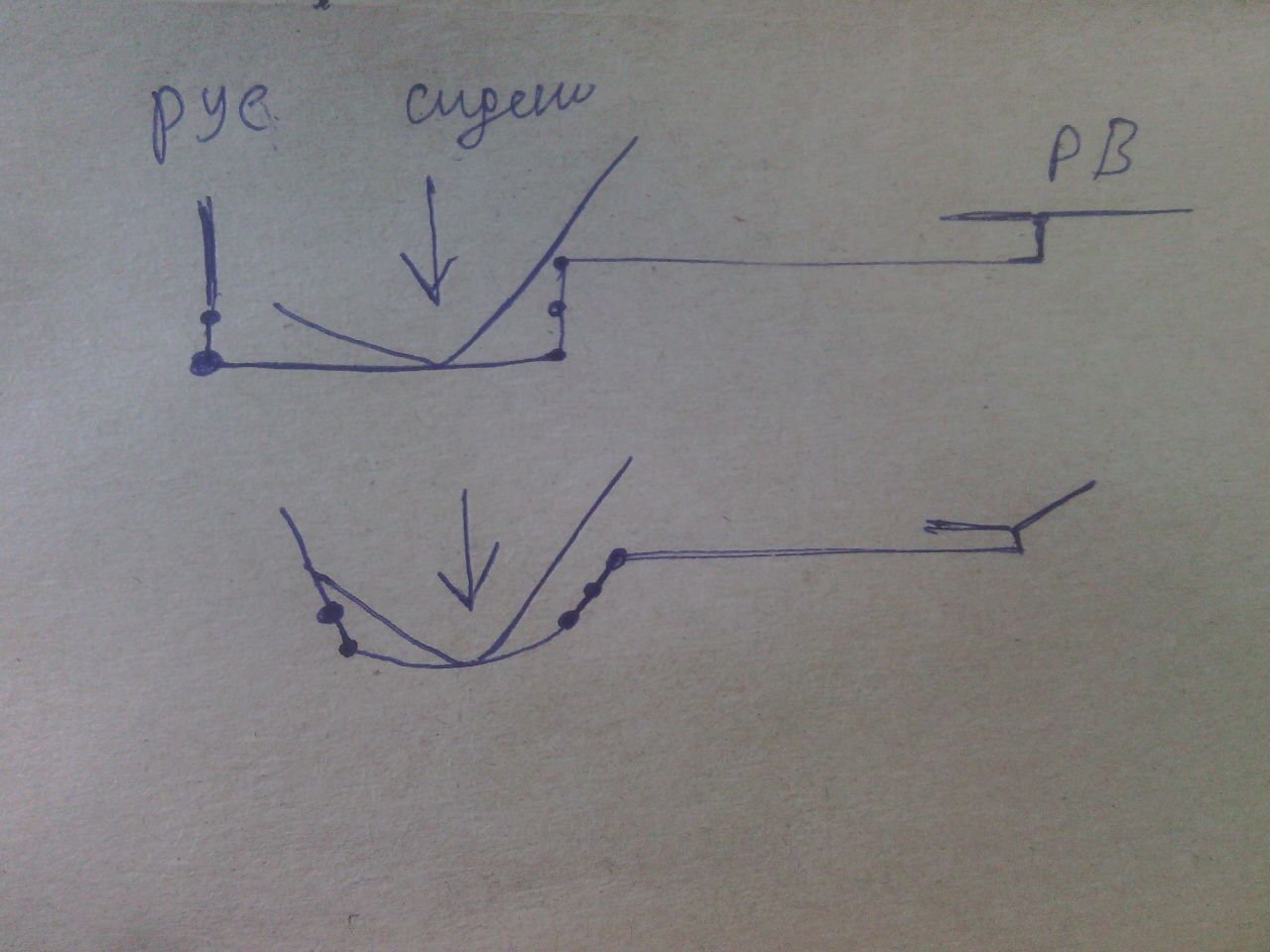

Теперь, если известна возможная величина прогиба тяги под сиденьем, нужно вычислить премещение её заднего конца, и могло ли оно препятствовать отклонению РВ вниз, при полной даче ручки от себя.
Под весом человека управление ходит нормально.  Неопознанный предмет,  похожий на кусок поролона выложенный на фото выше,  в районе промежуточной качалки,  оказался куском 2мм фанеры с накленными бортиками из стеклоткани,  и видимо был связан с баком(подкладка). Бак был временный. И скорее всего отвалился при демонтаже бака следователями.  Больше версий нет.
