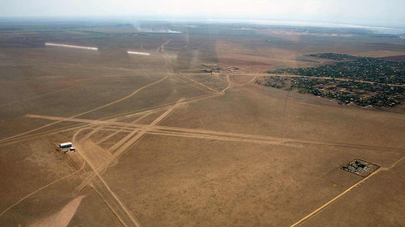

Покрытие для травяной ВПП
Ширина полосы 40 метров!
Длинна обоих полос 800м.
Кому как а мы летаем! 🙂
Мы тоже грейдером сделали за 2 дня
    97,1 КБ · Просмотры: 301

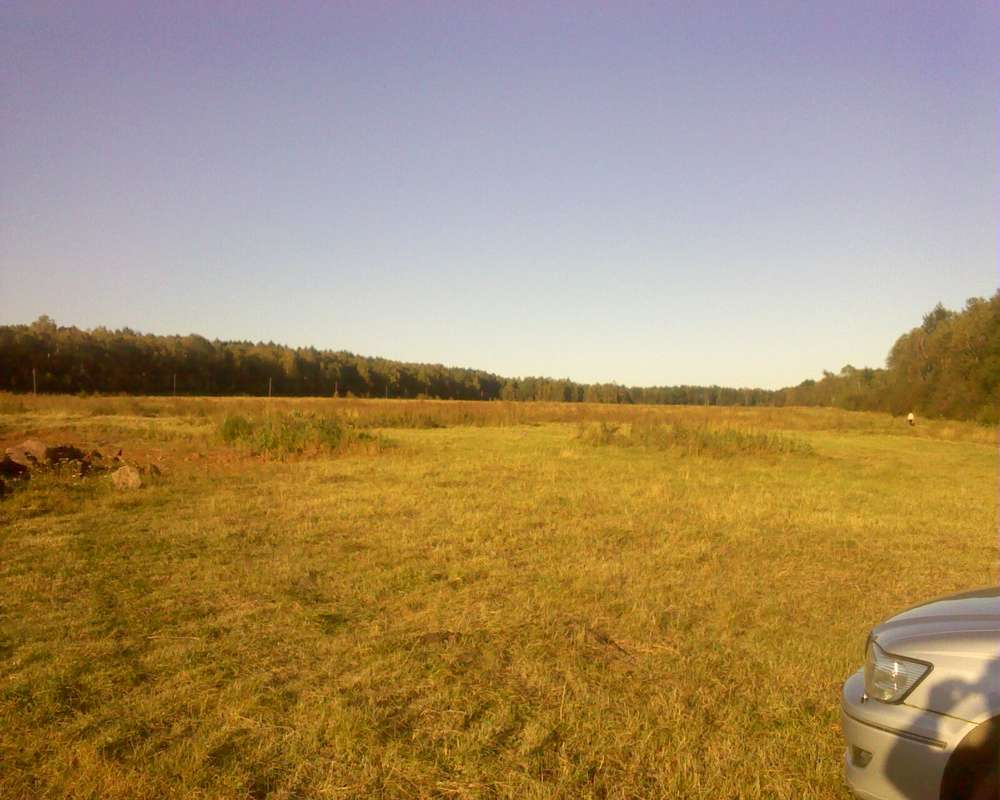

Мы тут тоже б/у полосу хотим реанимировать 600 метров, по ветру расположены отлично, он у нас постоянно с моря дует как в песне 🙂
    69 КБ · Просмотры: 252

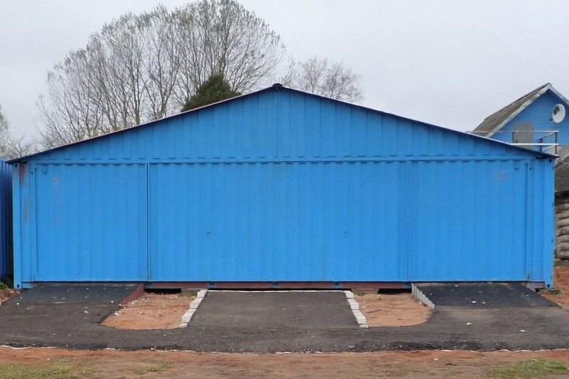

Забыл отчитаться.  :-[
Исправляюсь:
Для ВПП найденый мою метод не подошел. 🙁
Дороговато получается.
Но для въездных в ангар пандусов я его применил.
Материал называется - Холодный асфальт.
http://avtoalliance.com/pages/cold.htm
На фотке правый и левый пандусы в верхней части покрыты холодным асфальтом.
Остальное засыпано дробленой асфальтовой крошкой.
    67,1 КБ · Просмотры: 282
