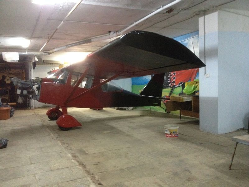

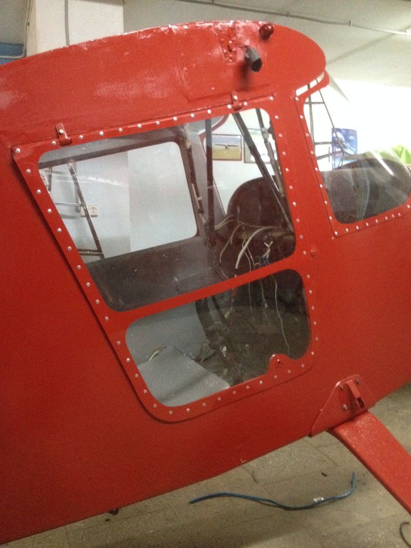

Самолет был облегчен почти на сто килограмм, после испытаний.
Это где-нибудь зафиксировано? Где можно прочитать об этом подробнее, желательно от самого автора?
larsuha сказал(а):
Николай, а как именно Сергей так сильно облегчил самолет? Т.е. взять и скинуть треть, не совсем понимаю.
Разговор велся в разных темах, урывками. сейчас ссылок не найду сразу, но большей частью в личке или по скайпу.
Основную массу как не странно занял балласт 😱 закрепленный в носу, мотор оказался легче, поэтому я и предлагал Сергею перейти на четырехтактник, о чем он и думал.
Балласту потребовал тяжелый хвост, шасси хвостовое.( закрепление балласта было необходимо только для первых испытательных полетов, что бы понять куда двигаться)
Крыло тоже ему не понравилось по весу и профилю.
Так же ткань для перетяжки была более плотная и тяжелая, плюс окраска добавила веса.
Как я понял из разговоров, было переделано шасси, оперение, т.е. максимально возможно облегчил хвост, что бы снять балласт, полностью новая перетяжка тканью, более легкой, и меньший слой лака и краски.
Крыло полностью дюралевое, тканевая обшивка,баки тоже вроде новые, плюс переделка крепежа на более качественный и легкий.
Вроде так, есть его фото, найду выложу, он целый год над ним корпел, жаль не взял часов пять вывозных перед сезоном для востановления навыков.
Вот пару, что он мне скинул, поищу, где то крыло голое было, выложу.

  Опишите пожалуйста поподробнее правильный процесс ввода в эксплуатацию правильного одноместного самодельного самолёта. Думаю это будет интересно многим в нашей неорганизованной аудитории.
@ Lori
Серега бы Вам ответил... догадываюсь даже что и в какой форме 🙂
По существу скажу что Поддерживаю Вашу позицию. Строить досконально по чертежам это наверно правильно. Однако Владимир Павлович как то правильно Вам сказал что бесполезно дискутировать на тему "лучше быть богатым и здоровым, нежели бедным и больным". Мне, как и Вам действительно стоило бы наверно строить исключительно по чертежам за неимением знаний и навыков. Однако, если бы я мог консультироваться у Владимира Павловича с той же интенсивностью, что и Серега я бы несомненно пользовался такой возможностью. Владимир Павлович, равно как и Байкал (вот грешен, забыл Имя Отчество) говорят об одном и том же. И я им почему то верю, догадываетесь почему?
Могу сказать что при строительстве своего все будет пересчитываться на отечественные материалы. Очень надеюсь что в весовые попаду хотя бы приблизительно. Но тут как получится, далее будем посмотреть можно ли на этом летать или нет. Печальный опыт Сереги  голове отложился.
Ну и еще: критикуя Серегу помните Серега достроил и полетел, Вы пока нет. Когда достроите, взвесите, полетите, уберете косяки тогда и будет право обсуждать уже оперившихся. Вы многое говорите правильно в этой теме, хотя не хотите принимать много правильного с другой стороны, просто помните что у Вас что то ещё впереди. Излишняя самоуверенность это тоже плохо.
Успехов.
