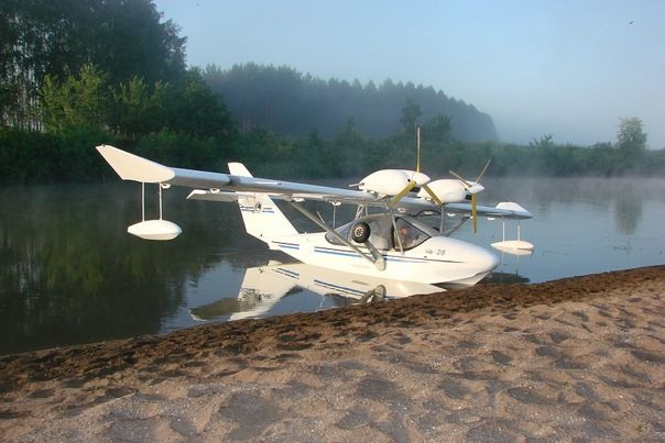

03.07.2011г. Утро после ночёвки на речушке под Уфой.

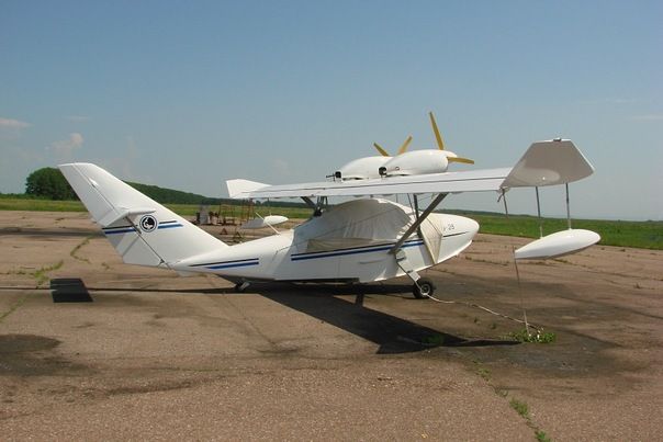

03.07.2011г. на а/д "Первушкино" мы были в гостях до 14.40. После взлёта Уфа остаётся слева, держим курс на г.Стерлитамак.
