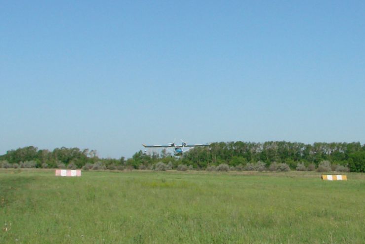

16.05.2012г. заказчики со своим тест-пилотом провели тестовые полёты нашего Че-28, где присутствовали боевые развороты, горки, восьмёрки с креном до 90 градусов, крутое пикирование и т.д. Честно отмечу, что даже во время своих испытательных полётов мы такие перегрузки ему не давали, но он и эти с честью выдержал. Нас самих поразила его скороподъёмность во время этих полётов: с 3-мя членами экипажа и 100 литрами топлива после взлёта на скорости 120 км/ч он выдал 7 м/с на казанских ВФШ ВК-5У диаметром 1890 мм. Поразила заказчиков его хорошая управляемость и возможность полёта при его триммировании электротриммером без вмешательства в управление. Понравились им выход через нос и простота управления этим гидросамолётом, так их тест-пилот, до этого никогда не имеющий опыта полётов с воды, научился на нём взлетать с воды с первого раза, а сажать на воду с 3-его раза (конечно под контролем нашего пилота).

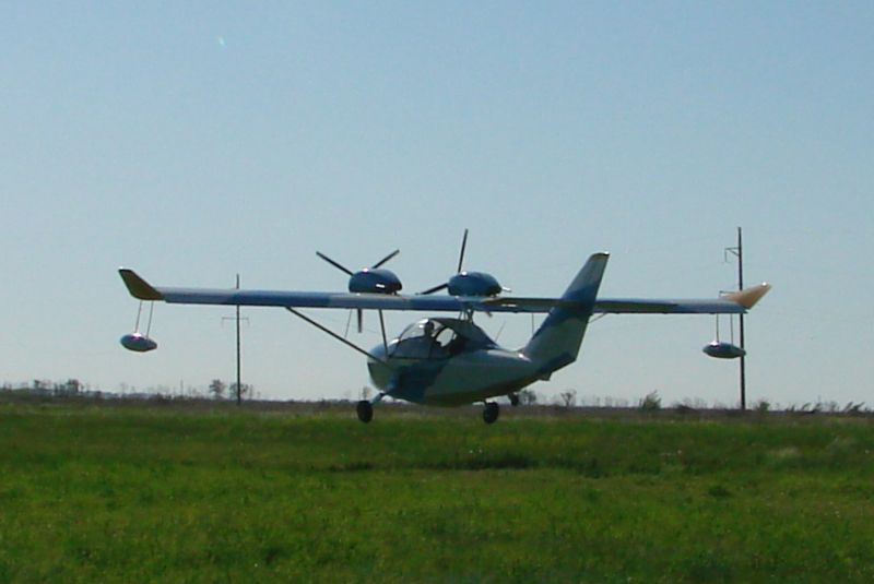

Ещё фото посадки. Ваш покорный слуга во время указанных полётов на этот раз в состав экипажа не входил, наблюдал его с земли. Заснять не мог, так как не взял фотокамеру, поэтому здесь привожу чужие снимки захода на посадку.

Изумительно :"Честно отмечу, что даже во время своих испытательных полётов мы такие перегрузки ему не давали, но он и эти с честью выдержал." Это значит или заводская программа испытаний неполная или заказчик имеет много смелости..... и не знает ограничений РЛЭ собственного самолёта.... Безумство храбрых.... и это в такую то весну....
С одной стороны мы с Вами полностью согласны (ограничения РЛЭ были превышены и это говорит о том, что программа лётных испытаний была проведена не в полном объёме с перестраховкой (перегрузки, указанные в РЛЭ нужно перепроверить), с другой стороны постоянно приходилось ограничивать в действиях опытного тест-пилота, имеющего допуски на большую часть ВС, в том числе и реактивной, который видел, что самолёт уверенно с запасом прочности и устойчивости выполнял пилотаж. Вместе с этим мы с Вами согласны, безопасность полётов всегда должна стоять на первом месте. С уважением!
