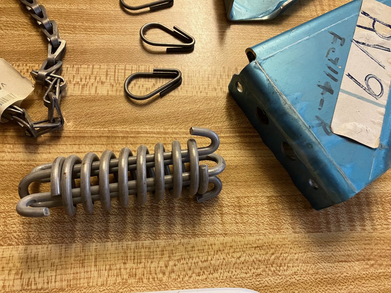

Всем привет и с Праздником очередным ! Пароль от форума в старом телефоне , а он вечно куда-то девается и ещё гад всё время разряжен. Влад , эта цепочка от старого советского унитаза поворачивает заднее колесо на заднеприводных самолётах и пружинки демпферы там стоят. Железяки знакомые в плёнке , но не могу вспомнить откуда. Все это выкидывают и ставят это- RV Rocket Steering Link. Я тоже поменял.

Похоже на пружины как для загрузки на як-52.. Интересное решение.
А есть, фто что внутри?
DeltaLetun
Спасибо за фото! Если есть возможность измерить, какой внешний диаметр, длина и диаметр проволоки пружины? А также диаметр проволоки крючков, вставленных внутрь пружины?

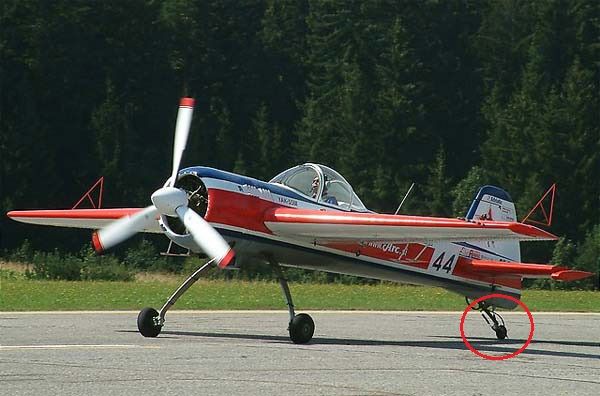

На Як-52 ничего подобного не видел (механизм загрузки не разбирал), а на Як-55 и его модификациях качалки руля направления через похожие пружины связаны с качалками хвостового колеса, т.е. педали управляют хвостовым колесом, но связь не жёсткая, как было бы непосредственно через тягу или трос, а даёт колесу некоторую свободу относительно положения руля направления. Хвостовое колес получается не свободноориентирующееся, а управляемое.
Фото стянул отсюда:

Спасибо за фото! Если есть возможность измерить, какой внешний диаметр, длина и диаметр проволоки пружины? А также диаметр проволоки крючков, вставленных внутрь пружины?Посмотреть вложение 545514
Диаметр пружины внешний ровно один дюйм, толщина проволоки 3 мм и длина всей этой контрапции 9 см. Если найдёте способ забрать отдам за бесплатно :)
Фото стянул отсюда:
В канале тянгажа загрузочгая пружина, которую все отключают обычно на як-52.

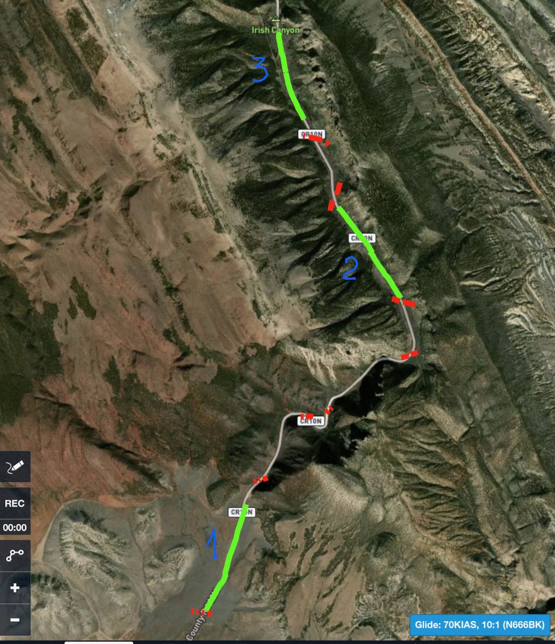

Не переживайте тёзка, мы за вас отлетаем приводите матчасть в лётное состояние! Вроде и погода налаживается. Давно планируемая операция "Каньон" получила полное добро от вышестоящей канцелярии :)
Красным обозначена линия электропередачи, пересекающая гравийную дорогу. Стены каньона почти вертикальные, глубина 500-700 метров, ширина 200-300...
