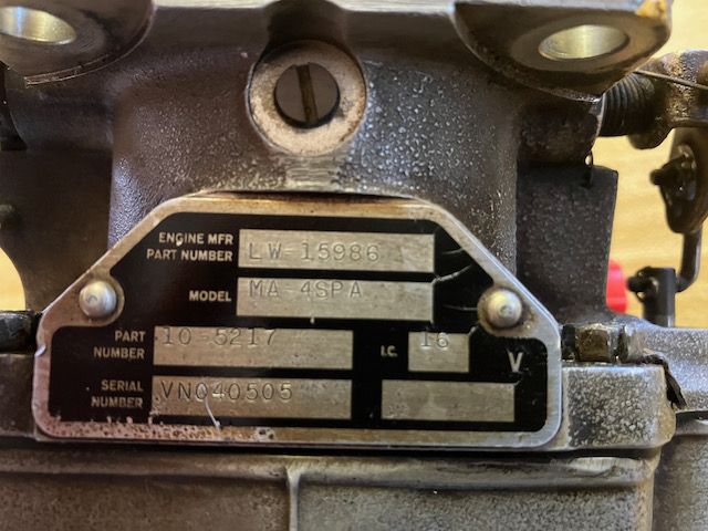

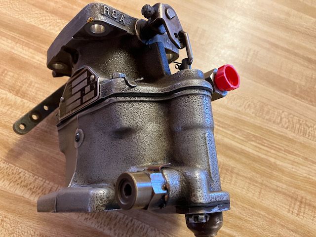

Мой старый рабочий карбюратор. Core value $600 никто не берет за 400. И за триста тоже...

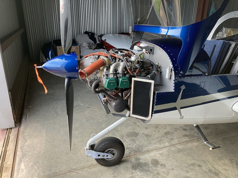

В этом месяце мне надо сделать годовой техосмотр на самолете и я потихоньку начинаю привозить свои инструменты в ангар. Надеюсь проблем не будет, пока только дополнительный топливный насос планирую заменить. У меня было пару случаев, когда давление топлива падало на взлете.
Вы на 100LL или на авто бензине летаете на ротаксе ?
На 100LL на всех самолетах летал и летаю - не хочу с канистрами возиться. Ну и очень жарко у нас летом, меньше вероятность закипания бензина при использовании 100LL. Но я всегда добавляю "Декалин", на Спрусе маленькую баночку беру и мне надолго хватает.
Я поинтересовался именно потому что подумал вдруг вы на авто бензине летаете, а он как раз грешен закипанием и соответственно падением давления. Сам когда то летал на Diamond DA20 с ротаксом 912 и были пару случаев когда авто бензин закипал в бензопроводе и лампочка низкого давления сигнализировала.
Самолеты с нижним расположением крыла с карбюраторными Ротаксами 912 более подвержены проблеме падения давления, у меня было то же самое и на предыдущем самолете (тоже на 100LL). Это сильно зависит от того, как система питания спроектирована. Van's aircraft договорился с фирмой ROTAX на предмет поставить дополнительный насос более высокого давления, вот его я и купил. У Van's есть бюллететнь по этому поводу.

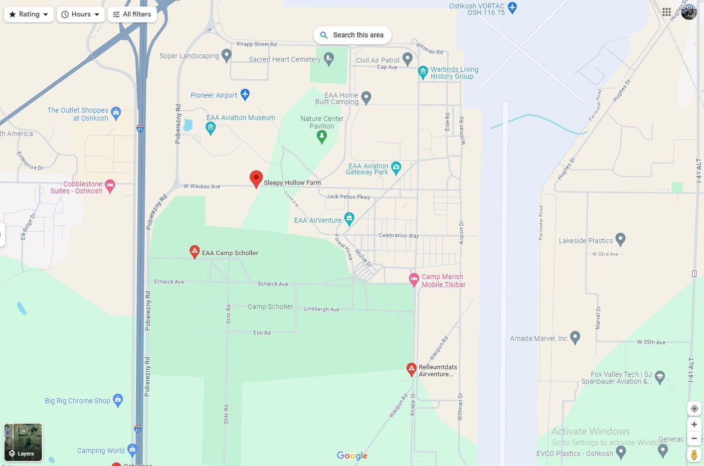

Ребята, после Ошкоша залетайте/заезжайте ко мне, у меня вероятнее всего будет гость дорогой издалека. Поразвлекаете его, мне будет некогда, горячий сезон на работе 😊 Аккомодации для такнадцев сделаем, Андрей будет спать в кемпере...

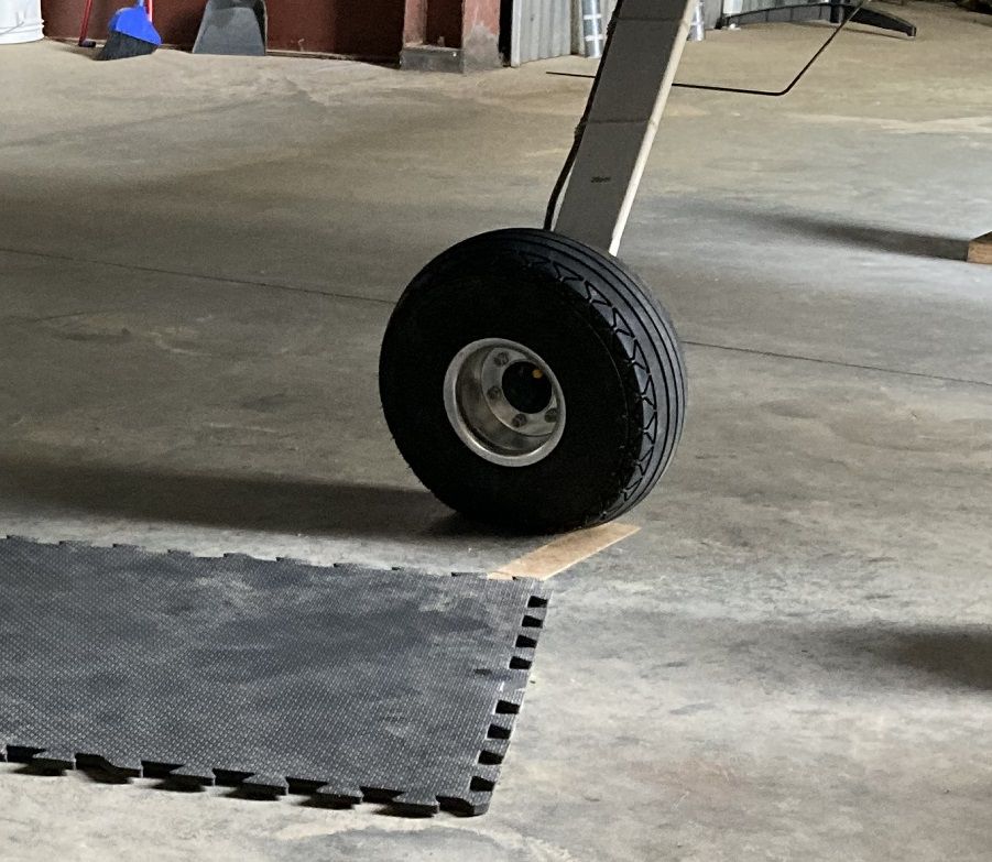

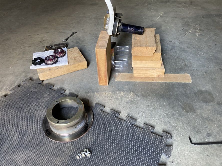

Вчера работал в ангаре по техосмотру. На самолете колеса изнашиваются снаружи, это значит либо мы слишком легкие либо развал надо как-то регулировать. Пока решил перебортовать покрышки и развернуть их, а потом уже выяснять, как регулировать развал, скорее всего там прокладки надо будет ставить. Но это уже на следующий год, сейчас мне к пятнице закончить надо, на местный авиаслет хотим слетать.

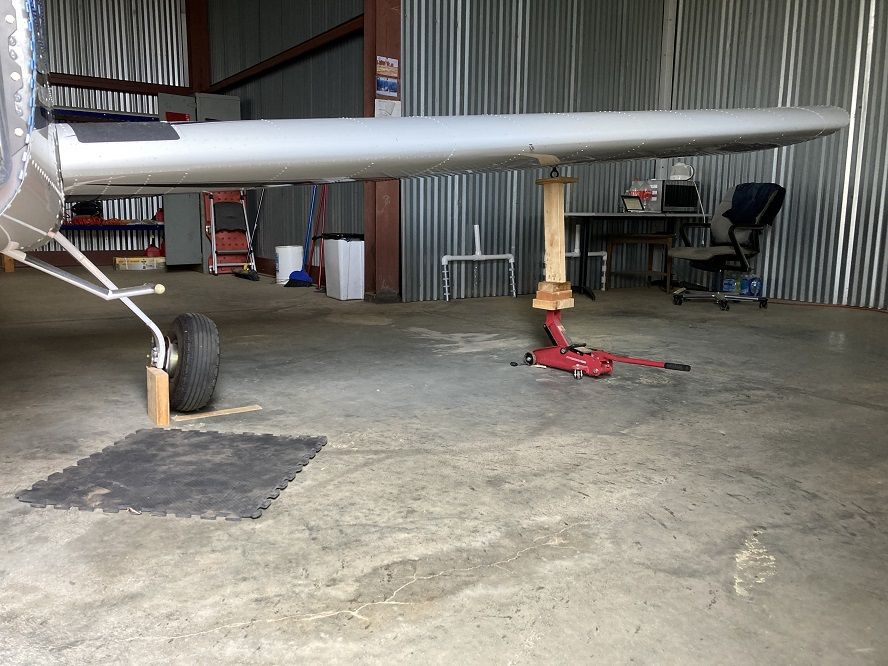

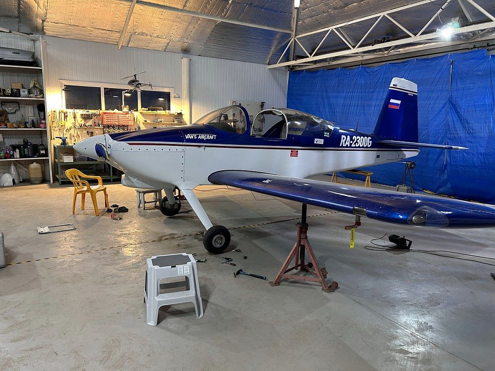

Возникла проблема с поддомкрачиванием самолета. По руководству оказалось, что надо весь самолет поднимать и ставить кОзлы под фюзеляж. На шасси зацепиться негде, на Еврофоксе у меня стержень в ось изнутри вставлялся для этого. В руководтве нашел оговорку, что если поддомкрачивать крыло, то надо делать это в точке для швартовки. Пришлось импровизировать. Собрал по ангару все деревяшки, ввернул кольцо и решил проблему.
Колеса перебортовал, тормоза обслужил, нижний капот поставил. Осталось проверить синхронизацию карбюраторов, а топливный насос можно будет после слета поменять.
Я так и домкрачу ,вместо колец вкручиваю болты с полукруглой шляпкой , домкраты от Л-29 остались, как раз подошли. Правда у меня хвост надо грузить , хочет носом клюнуть 🙂.
