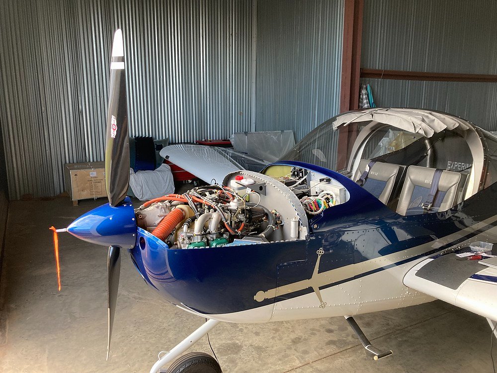

А я просушил двигатель после шторма и купил новый телик. Теперь гостям не будет скучно.

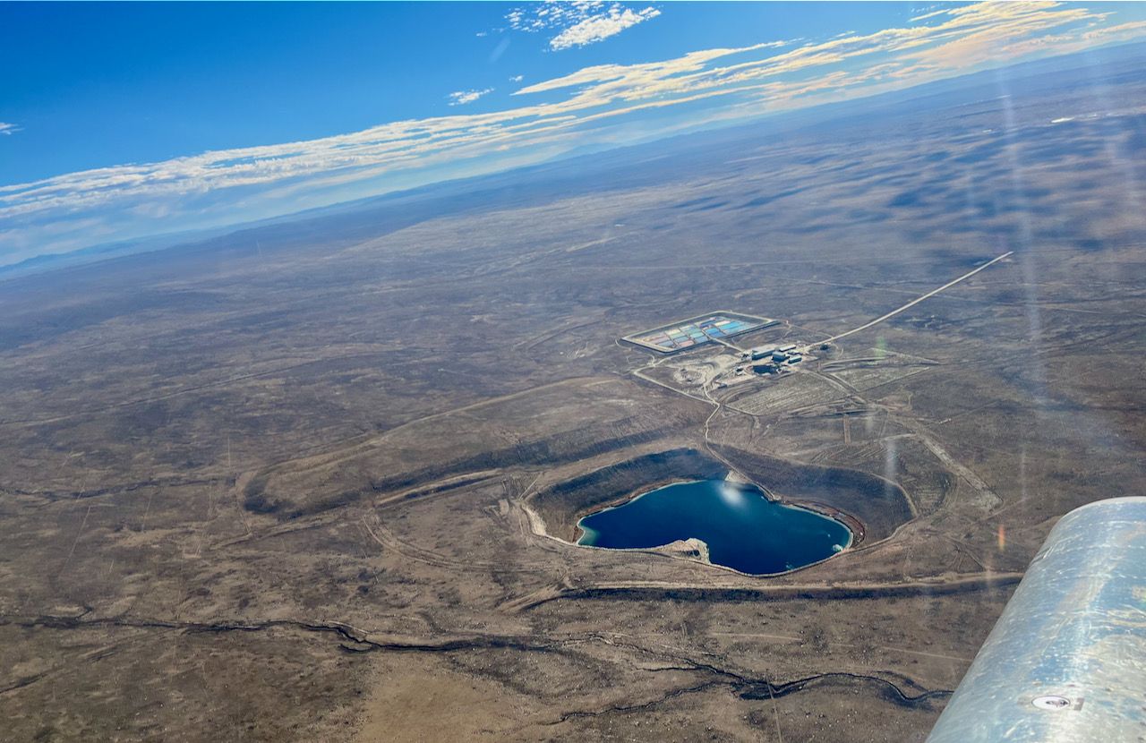

Пейзажи. Урановый рудник, купила какая-то частная компания, восстанавливают.

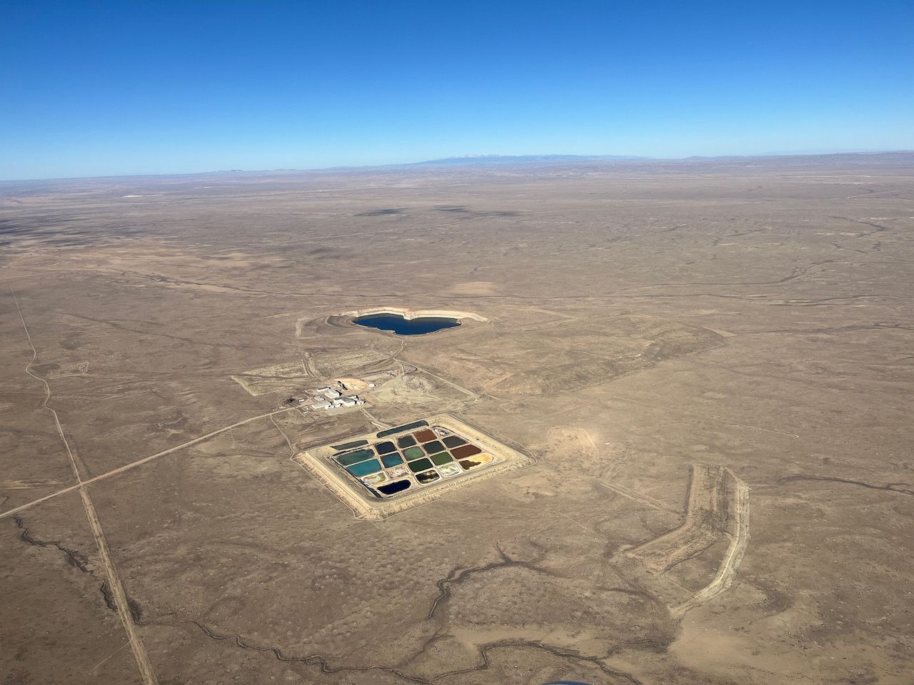

Отстойники со всякими попутными кобальтами, марганцами и прочиеми скандио-ванадиями.

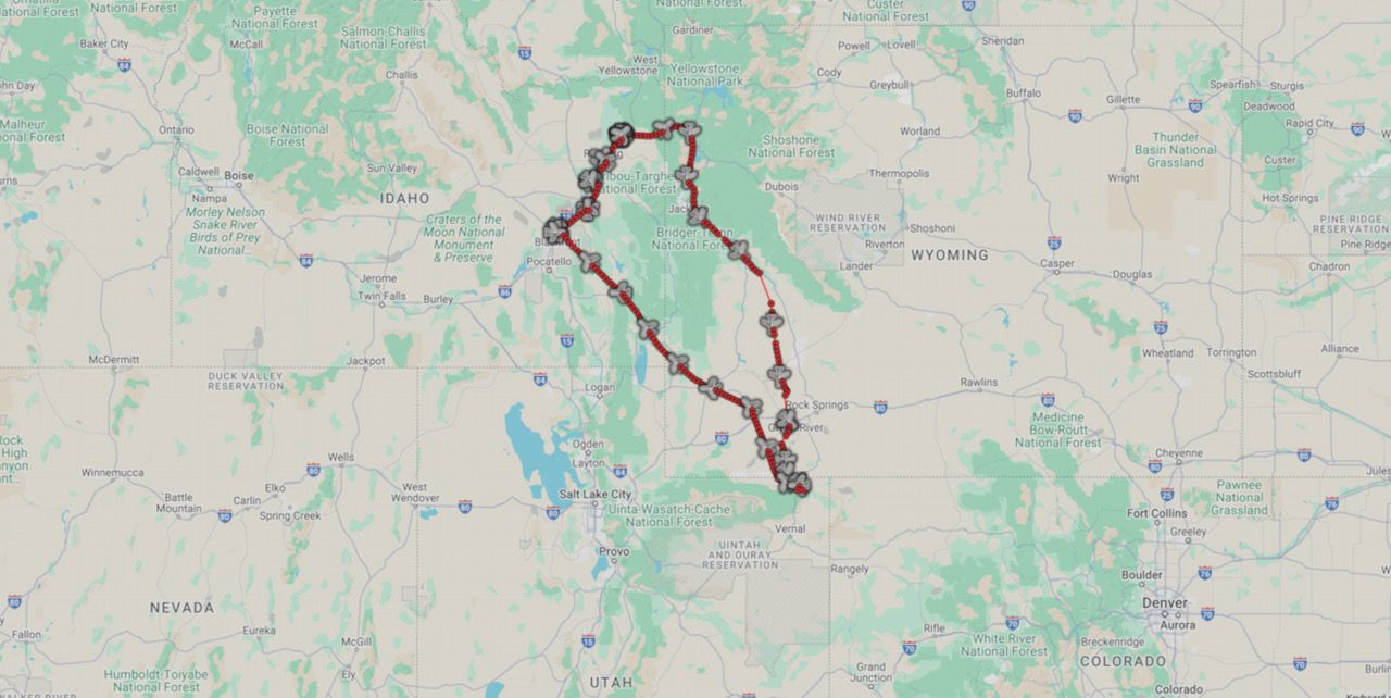

Вот такой получился маршрут. Почти шесть часов. Опять время менять масло.

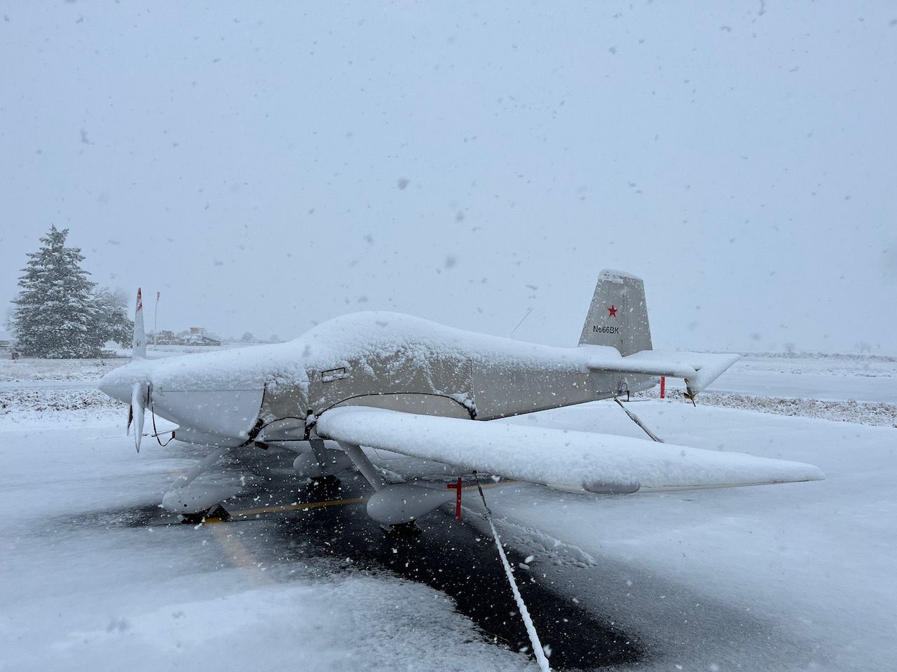

Зима пришла и уходить не собирается. Полетал по окрестностям, просушил двигатель от ночного снегопада.

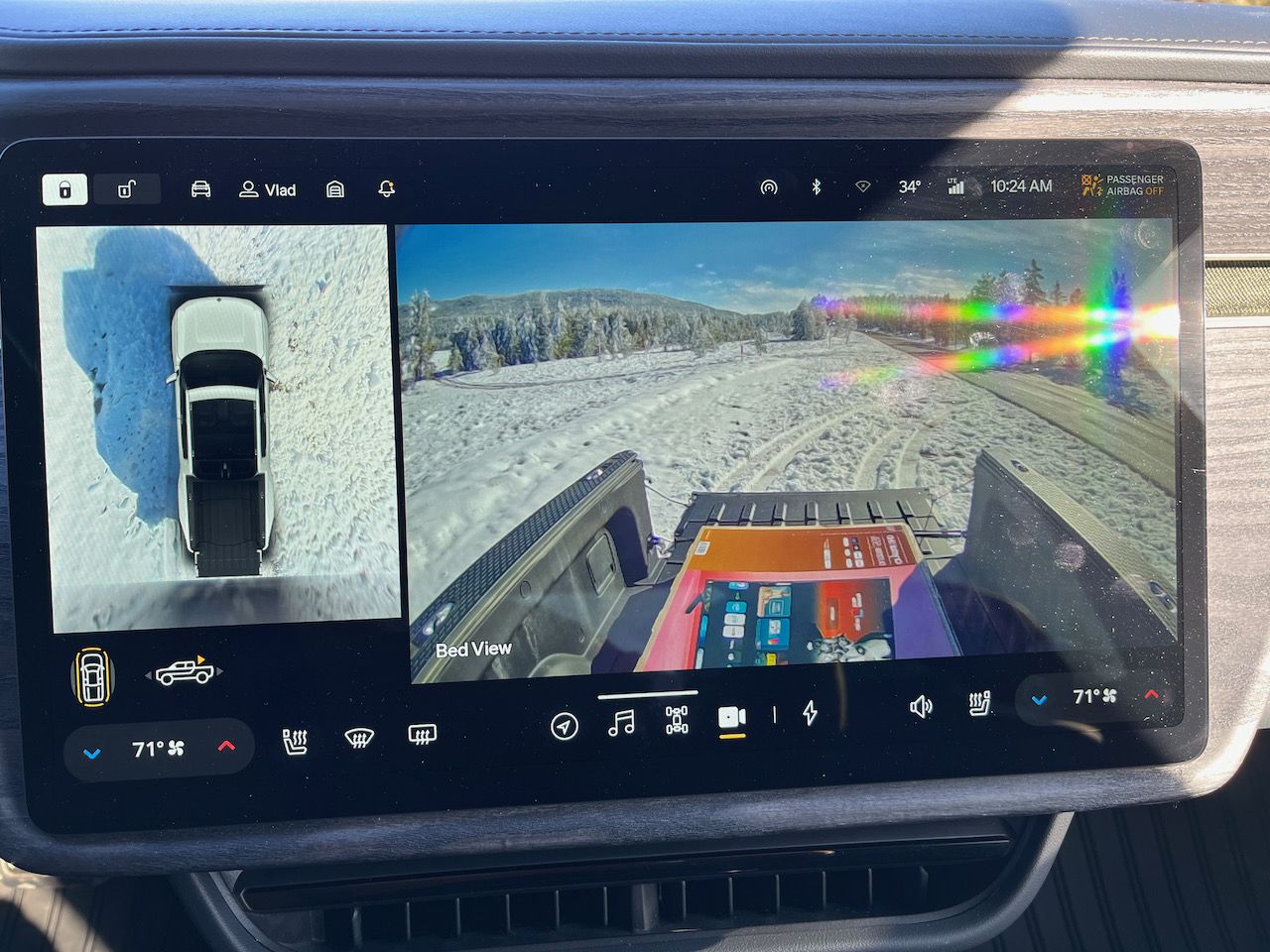

В выходные обычно езжу на удаленные объекты на личном транспорте. Комфортнее. Эта дама сошла с трассы ночью когда шел снег. " Может вас попробовать вытянуть? У меня почти тыща лошадок тут и веревка имеется..."
Она звонит своему диспетчеру во Флориду - тут самаритянин остановился, можно попробовать 🙂 ? Тягач-спасатель в нескольких часах ходу. Цеплять куда?
В-общем сделал я две попытки, оторвал ей кронштейн и погнул бампер. Грузовик подвинулся на несколько дюймов и зарылся еще глубже. Вот такие у нас дела в Сибири.

Влад, фотографий почему то не видать. Может не подцепились они корректно?
Влад вы реально трак пытались вытащить ? ого! 👍😊
Ребята Ривианами реально вытаскивали подобных даже есть несколько видео правда на сухом асфальте. Решить тоже попробовать, но зацепиться сзади толком негде всё рвется и гнется. Спереди тоже рогов нету в общем попала тётя...

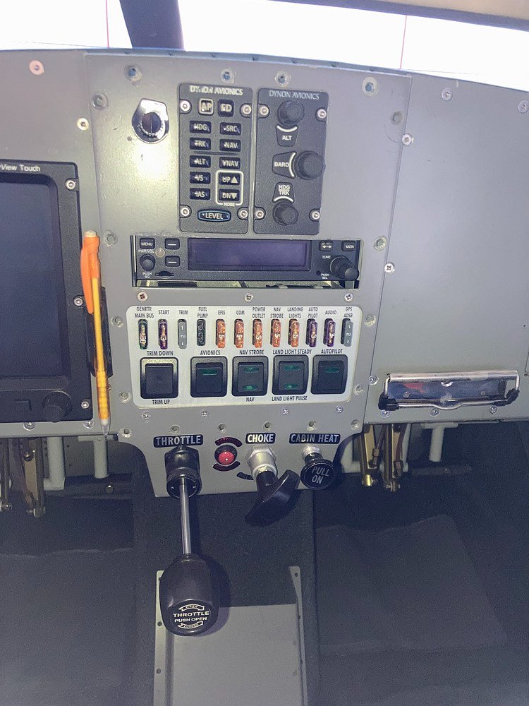

Вчера хотел прокатить друзей знакомых, которые приехали на на неделю из дальних стран, но что-то пошло не так. Опять возникли проблемы с авионикой от фирмы Дайнон. В этот раз перестала работать панель управления автопилотом и триммер руля высоты. Мне пришлось отправить гостей из аэропорта домой, а самому заняться самолетом.
Оба устройства находятся на одной панели и логично было предположить, что что-то произошло с питанием этой панели. Попытался снять панель, чтобы заглянуть за нее и с удивлением обнаружил, что для этого нужно вытягивать троса управления двигателем. Я все больше и больше разочаровываюсь в дизайне РВ-12, а учитавыя то, что ПайперСпорт, который был у меня раньше, на мой взгляд летал лучше, то мое разочарование в этом самолете растет все больше и больше.
В общем, я провозился до темноты и так и не смог вынуть панель на достаточное расстояние, что бы можно было там что-то увидеть. Нина к этому времени уже закончила полеты и подготовку своего учлета к сдаче практического экзамена на летную лицензию и мы уехали домой.
Дома я полез в интернет и был в шоке от найденной информации - оказалось, что у Дайнона при выходе из строя (или просто потери связи) панели управления автопилотом перестает работать триммер руля высоты. У некоторых товарищей это происходило в воздухе, триммер уходил на максимальное положение вверх и начиналась борьба с самолетом, а при цельноповоротном стабилизаторе это очень серьезная проблема.
Учитывая то, что после недавнего общения с фирмой Дайнон по поводу моих проблем с монитором мне было предложено два варианта - апгрейт за $4500 или ремонт за $900 и честно сказано, что проблема в плохих внутренних компонентах монитора я решил, что я больше дел с этой фирмой иметь не буду. У меня были проблемы с их оборудованием и на предыдущем самолете - пришлось заменить монитор и ремонтировать сервопривод.
Я снова написал им по поводу панели управления автопилотом и жду ответа.

Получив очередной ответ от компании Дайнон сегодня опять ездил в аэропорт, сам... один... без ансамбля...

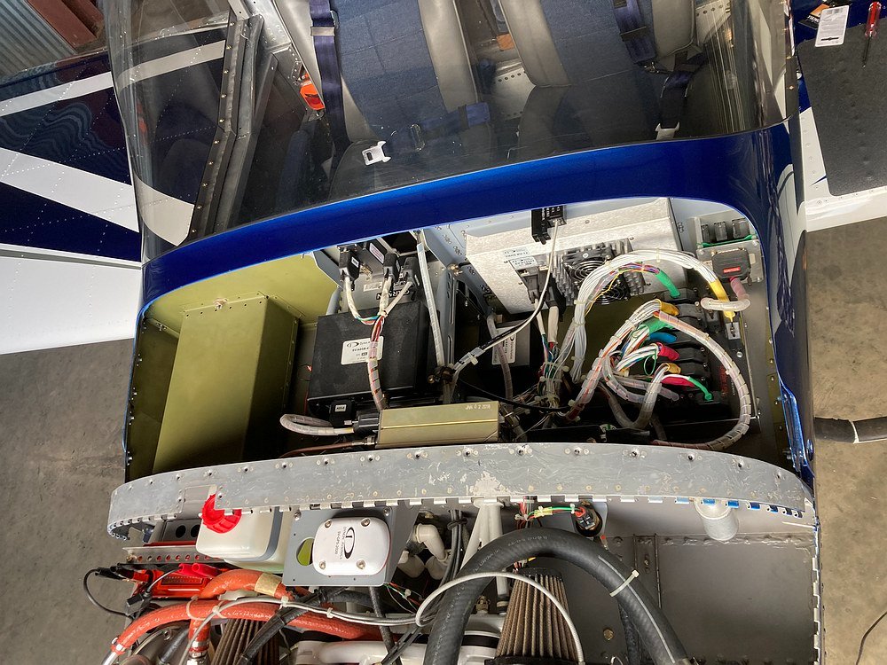

Решил попытаться подобраться к панели приборов через ... ее зад. Был приятно удивлен, что это было достаточно просто сделать. Оказалось, что там нет сплошной рамы, к которой крепится панель приборов, а есть только низ и вертикальные стойки. Верхняя перекладина оказалась приклепаной к обшивке, которая закрывает пространство за панелью приборов сверху. Работать удобно, но вопрос защиты от дождя у меня возник. Обычно эта часть находится внутри кабины.
После общения с Дайноном выполнил все их указания по переконфигурации системы, но это никак не помогло, причем два раза во время конфигурации система отказывалась ее производить и требовала перезагрузки и повторения процесса.

По итогам работы панель автопилота явно умерла. Написал снова Дайнону, сказал им все, что я думаю об их продукции и потребовал сатисфакции. Вряд ли они, конечно, меня удовлетворят, но, как говорится, не попросишь - не получишь. Посмотрим.
