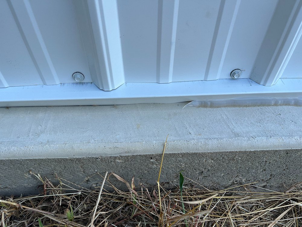

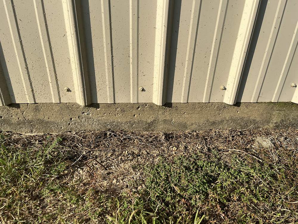

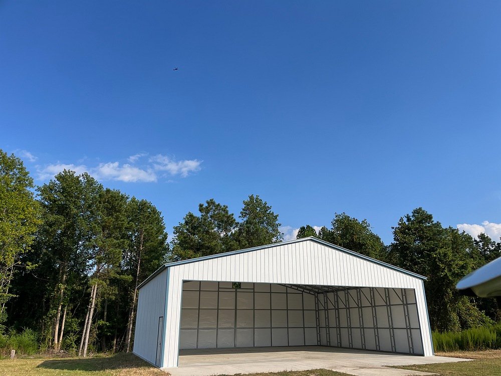

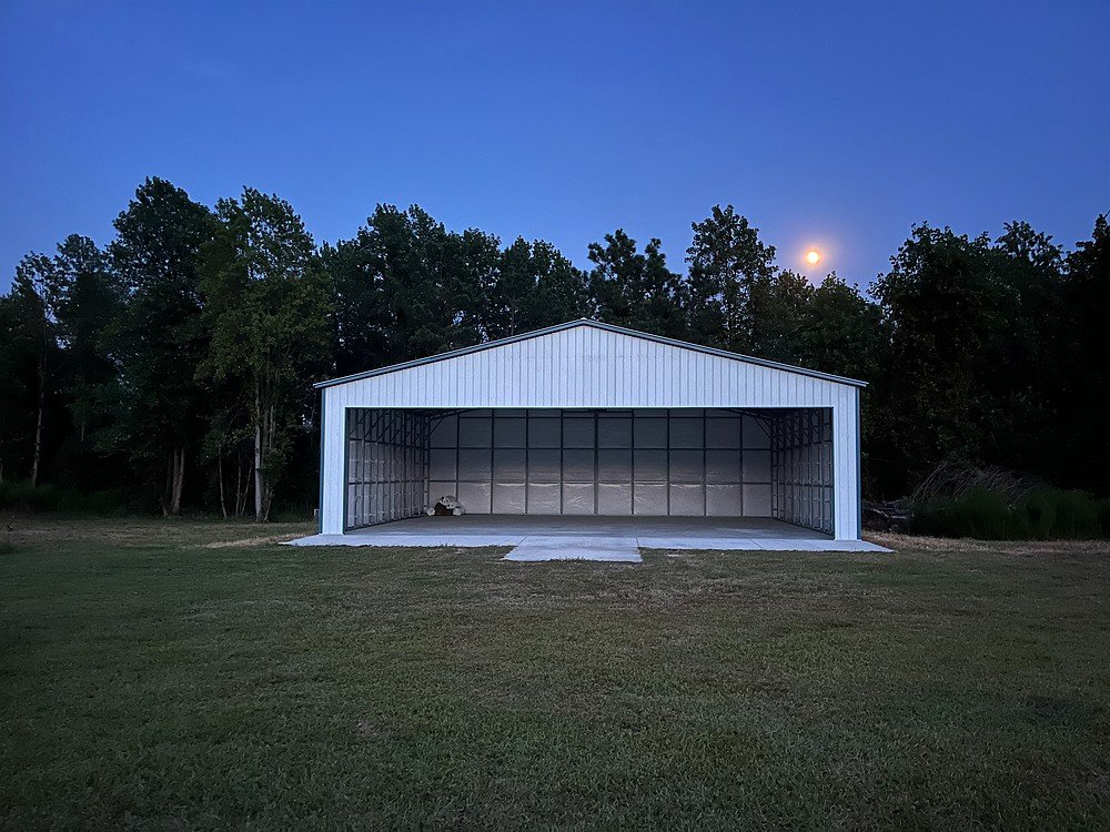

Вчера я снова туда ездил. Дело в том, что там оказался один ньюанс с фундаментом. В документаци по его подготовке компания требовала, чтобы он точно соответствовал размерам здания, но потом в переговорах с менеджером он посоветовал сделать запас по всему периметру на 3.5 дюйма (около 90 мм) на случай, если он окажется непрямоугольным и было место для маневра при установке здания. Я так и сделал. Фундамент получился точным и теперь по всему периметру был, как бы, лишний бетон. Дело в том, что обычно наружную обшику ставят с напуском на фундамент, чтобы вода на него не попадала и не текла внутрь здания. Вот так:

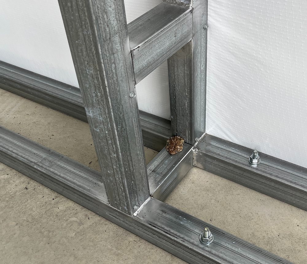

Меня такой вариант немного напрягал потому, что отверстия в бетоне под анкерные болты оказывались очень близко к краю и я боялся, что бетон может отколоться.

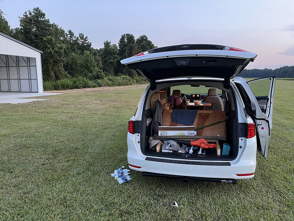

Теперь этой опасности у меня не было, но надо было решать вопрос с гидроизоляцией. Бригадир посоветовал просто пройти по периметру силиконом, что я вчера и сделал до того, как пойдет дождь. Выглядело это вот так:

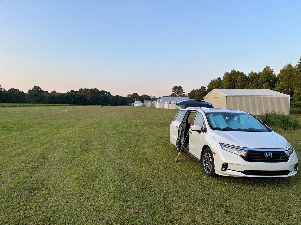

Начав в три часа провозился долго и при жаре это было нелегко, закончил все после заката. В аэропоту была тишина и умиротворение. Поужинал в своем миникэмпере.
Когда поужинал на полосе уже зажглись огни, а над ангаром снова взошла луна. Ну просто идиллия какая-то...
