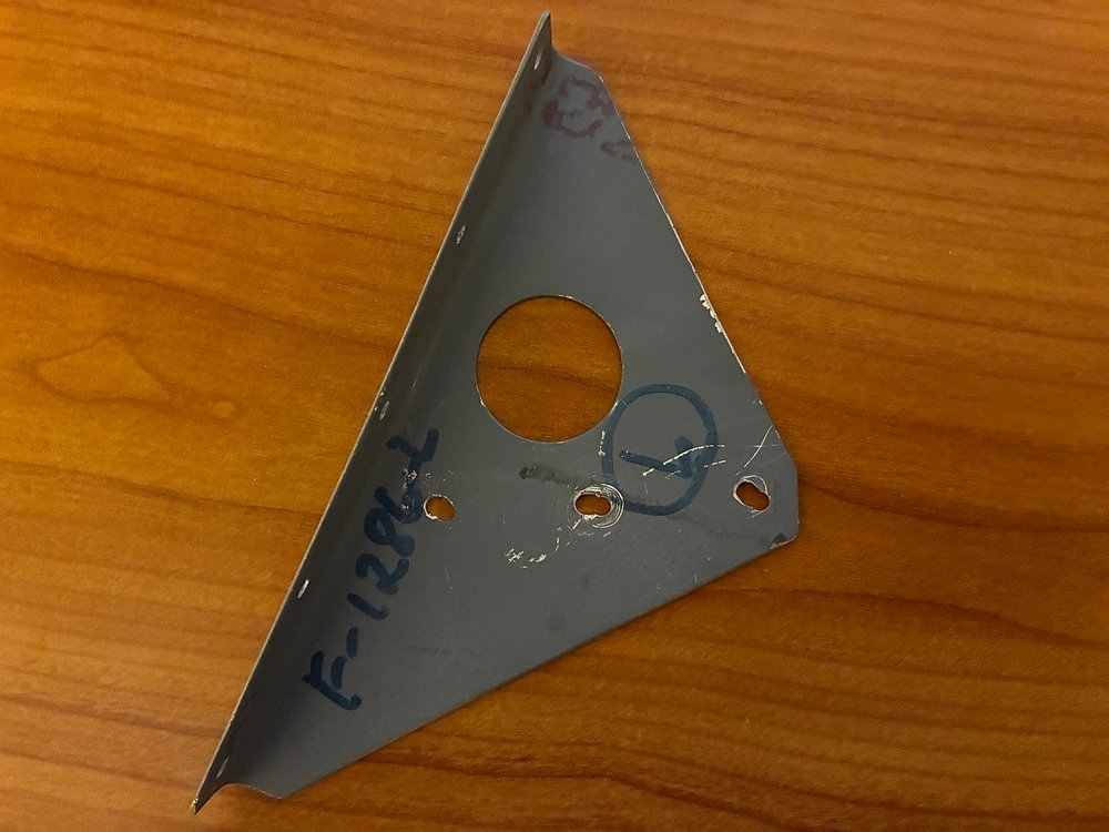

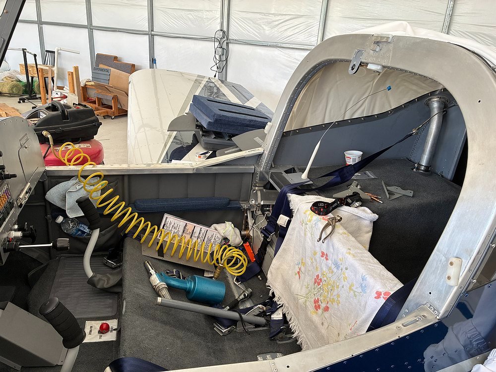

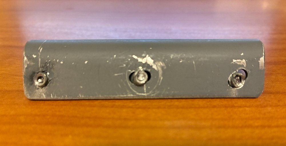

Я решил с утра поехать и сделать сервисный бюллетень на РВ-ишке, типа че там - заменить 6 заклепок на кронштейне сервопривода автопилота на более прочные. А после этого полететь на киновечер, темнеет сейчас поздно и я успею засветло вернуться, а домой ехать можно и в темноте. Ага... щас...

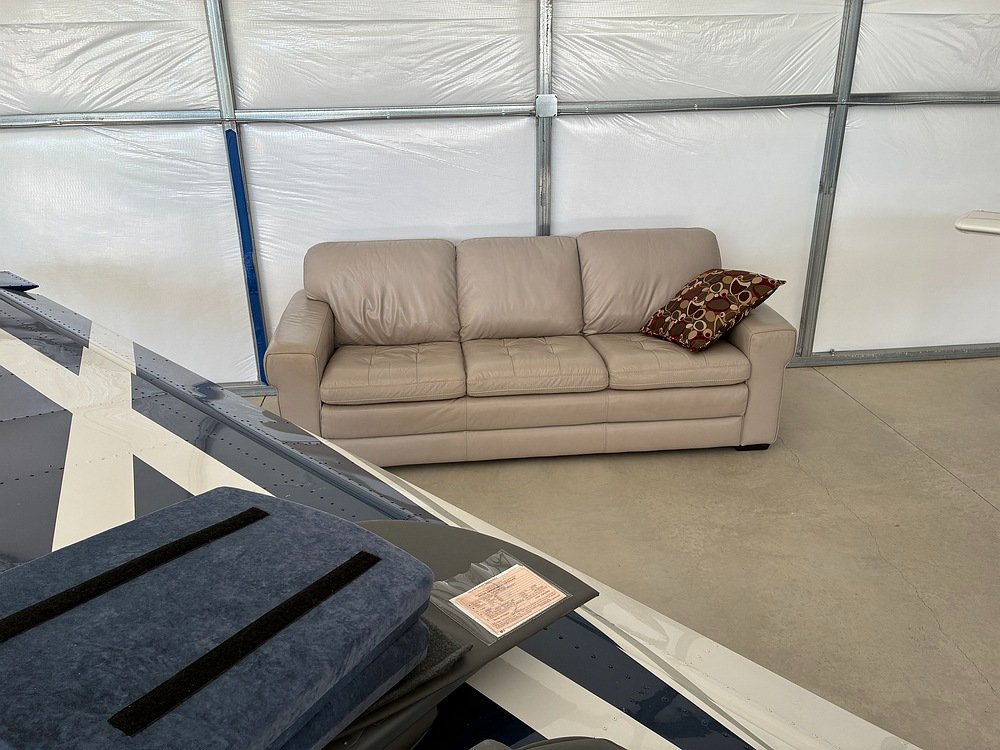

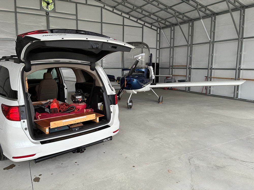

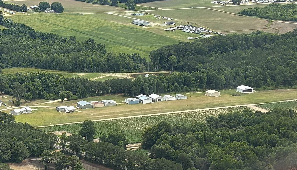

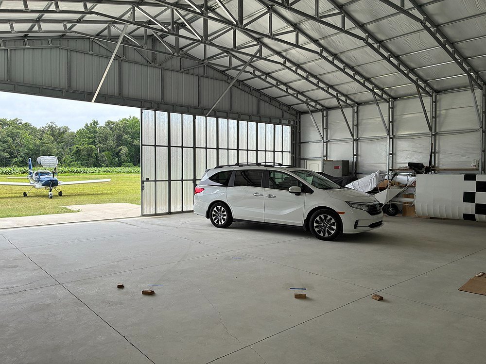

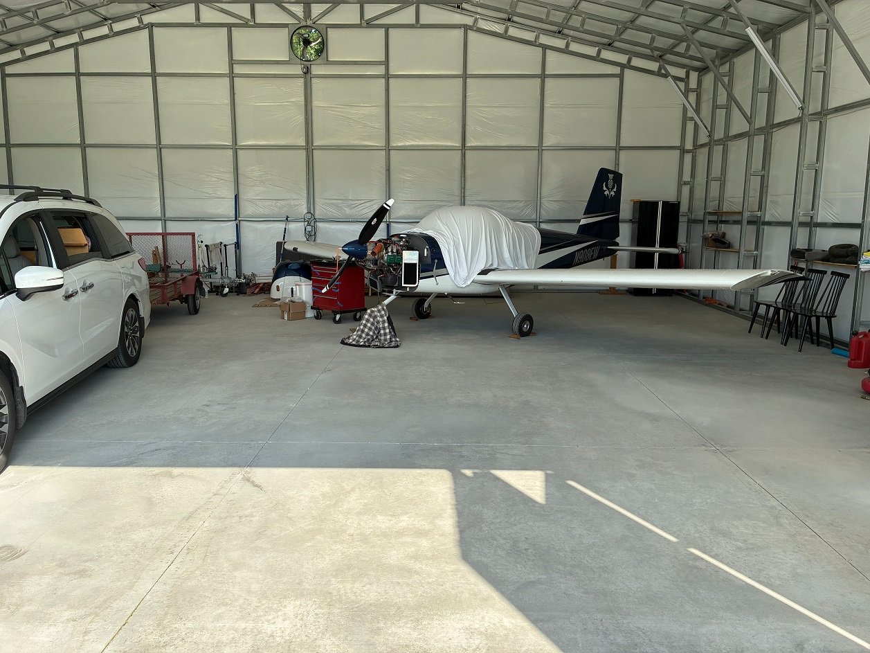

Приехал при дождичке и пришлось загнать вэн в ангар, чтобы не бегать на улицу за инструментами. Мексканцы в поле под дождем садили табак на соседнем с полосой поле ну а я полез в самолет.

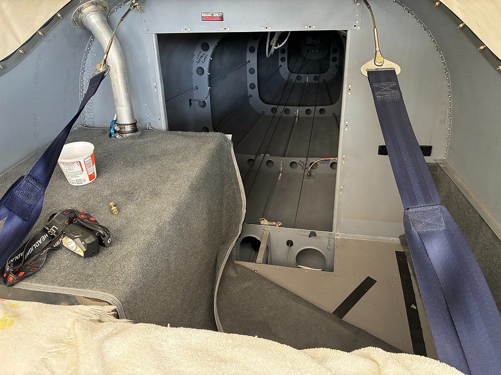

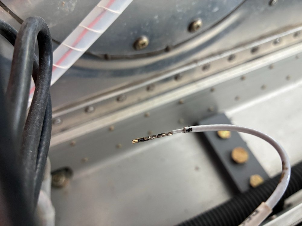

Я заподозрил неладное когда залез в хвост самолета и увидел на кронштейне нестандартые заклепки с очень большой головкой. Когда же я отсверлил головки мне стало понятно почему их поставили - чтобы прикрыть вот это безобразие. Пришлось мне полностью снимать кронштейны, чтобы потом их заменить на новые и, естественно, никуда я не полетел.
Чего только не увидишь в самодельном самолете...

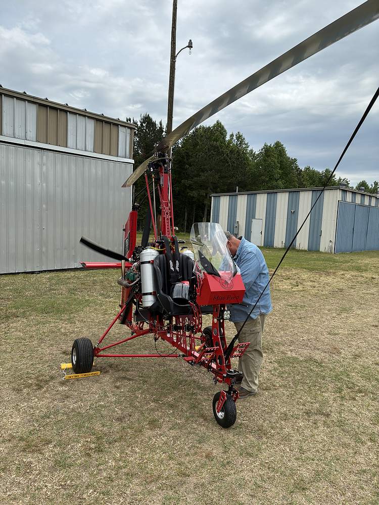

Когда уезжал домой бывший подводник выкатил свой автожир на предмет полетать и стал прогревать двигатель. Я ждать не стал и поехал домой.

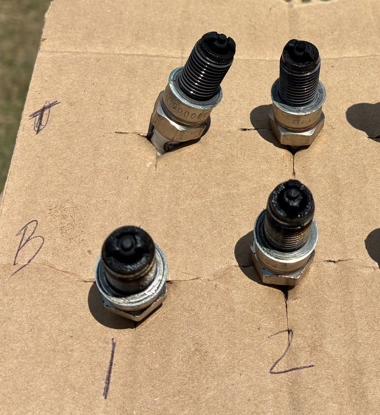

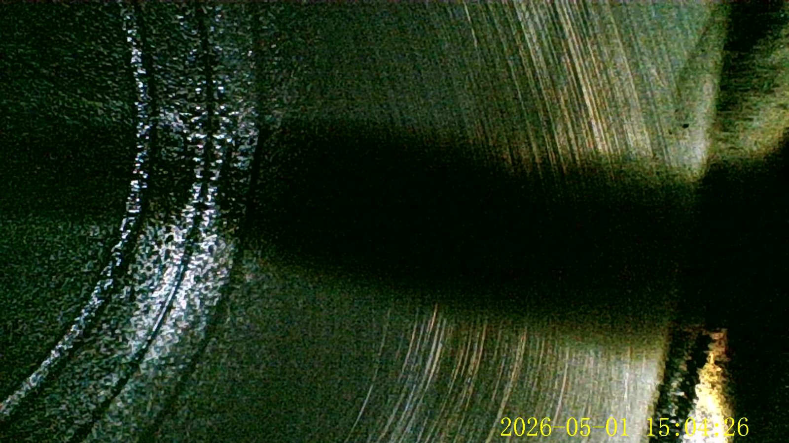

Но у меня появилась новая интересная информация - я заглянул в цилиндры РВ-ишки и увидел там то же самое в одном цилиндре.
Потом на киновечере обсудили это с мужиками и один из них (тоже с РВ-12) дал мне фотку своих свечей - на некоторых цилиндрах ну прям как у меня.
Похоже, что эта проблема существует уже давно и просто народ на нее не обращает внимания, меняют свечи и все. Может именно поэтому дилер не отвечает на мой вопрос? Знают, но молчат - продажи идут и никто пока не убился.
Ну это не свечи конечно, когда понадобится резко вывести обороты, такие свечи могут и крякнуть, и один, а то и два цилиндра вылетят.. ((
Примерно так я этому товарищу и сказал, а если не хочешь разбираться, то меняй их почаще.

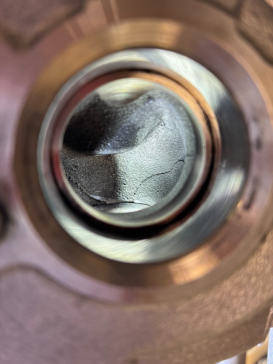

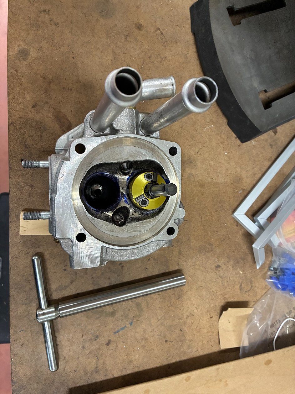

В первых постах на ротаксовском форуме один мужик посоветовал, пока все под рукой, сделать такой же тест с мыльной водой и на выпускном клапане, чисто для сравнения. Я ему возразил, что выпускной клапан на попадание масла в цилиндр никак влиять не может - оно, если вдруг там утечка, в выхлопную трубу улетит. Но сегодня, когда пошел направляющую втулку выпрессовывать, подумав, решил сделать тест и на выпускном клапане. Сделал заглушку, нашел подходящее резиновое кольцо и провел тест на малом и на повышенном давлении - тут все в норме.
Потом выпрессовал направлюящую втулку на впускном клапане. Сидела крепко, в головке в посадочном отверстии аномалий, при первом рассмотрении, не обнаружил, а вот втулка меня насторожила. Когда я провел ногтем по ее поверхности, вращая ее, ноготь за что-то цеплялся. Посмотрев внимательно обнаружил тонкую риску вдоль втулки, очень похожую на трещину. Теперь надо будет все помыть и внимательно исследовать.
