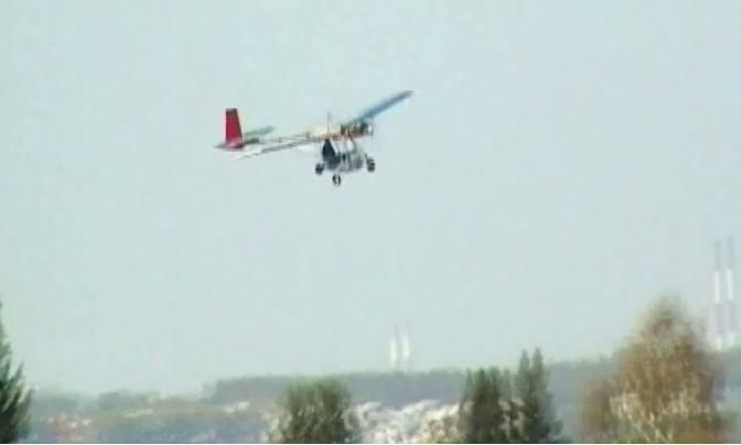

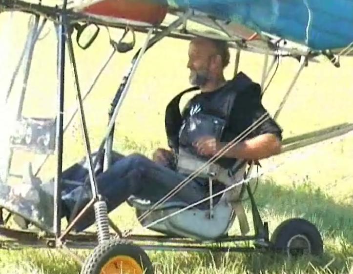

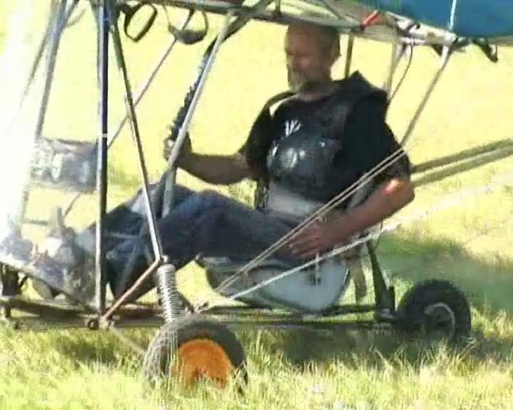

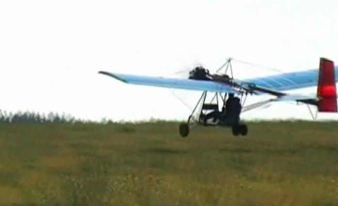

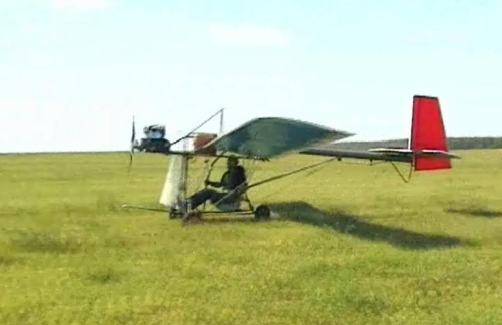

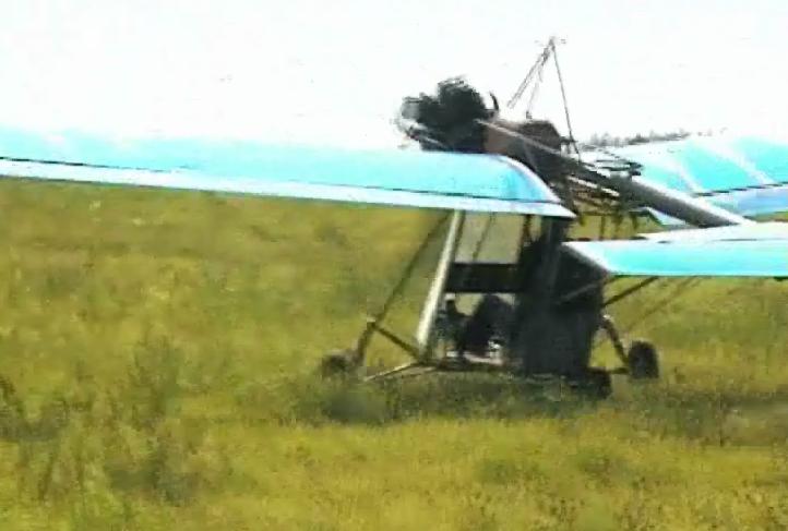

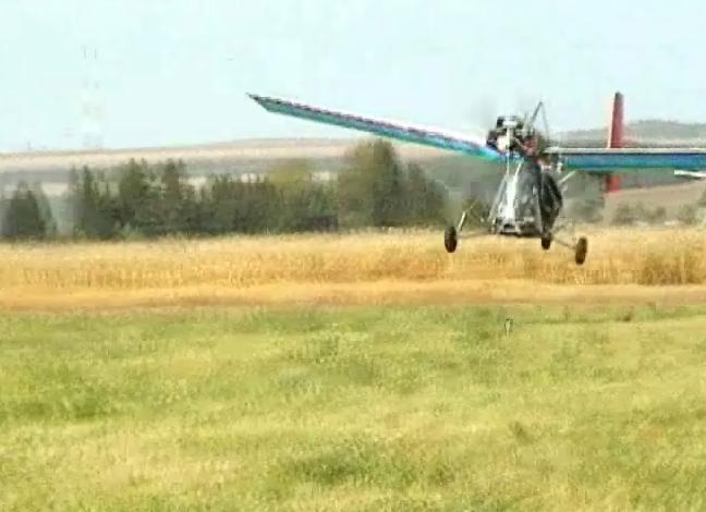

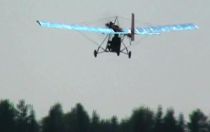

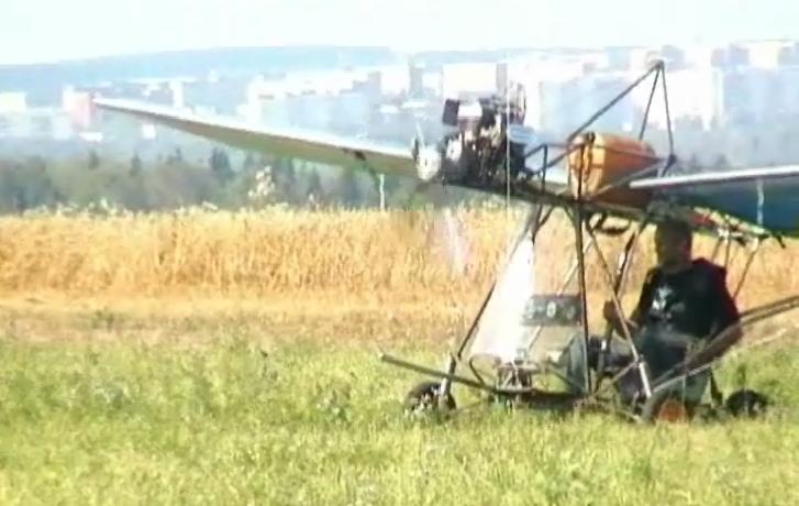

Вспомнив о том, что далеко не всем доступно скачивание и просмотр сравнительно больших видео, например, о летающем поликарбонатном ЛА:
http://www.avia-master.ru/zipfiles/polet.rar
Сделал несколько "стоп-кадров" из этого фильма. Надеюсь авторы не обидятся ?
Очень уж симпатичный фильм 🙂

Один круг завершен...
    15,8 КБ · Просмотры: 176
    13,6 КБ · Просмотры: 170
    33,7 КБ · Просмотры: 174
Извините, пожалуйста, за качество репродукций... Если кто сделает лучшие, - уберу свои.
Пробег закончен, но правая еще на РУС, а левая - на "секторе газа"...
