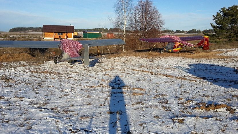

Парниковый эффект, что то я прослушал какую опасность он несёт? Вот мой беспризорник уже четвёртый год на улице иногда чехлю иногда просто заношу под козырёк перед гаражём. Нет места хранения. А нынче в обще в чистом поле. Не заделывал не какие каналы под дождём и ветром. В мороз и зной. Подхожу к нему и не нахожу сколько нибудь существеных недостатков. Вчера подошёл объмёл обыкновенной метлой из прутьев. Стоит чистенький. Блестящий. Снимок сделан по первому снегу а сегодня уже пробиратся нужно по колено в снегу.

Коробочку склейте, термометр внутрь вставьте, на солнышко и поглядим, я сам бы все сделал, но не проедешь щас к даче поближе к весне покажу.

Что такое парниковый эффект я знаю. Только я спросил какая опасность от него когда характеристики материала в разы превосходят тот самый парниковый эффект. Стоит ли парится по этому поводу.
      ...я б тоже не парился... (видел температуру в салоне тёмной закрытой машины летом на солнце - не больше 80С под самым потолком)

А я видел как, над параболическим зеркалом свинец плавят. Тепловые коллекторы устроены очень не просто, чтобы достигнуть 150 градусов, в сотах поликарбоната вы не достигнете таких температур, если только паяльной лампой греть не будете. У СПК только один недостаток -температурное расширени, и то с этим вполне нормально можно жить, а всё остальное из области "вооон там облачко! Прийдёт и ясный день испортит" 🙂. От отказа двигателя или неправильных действий гробануться куда более реальнее, чем от перечисленных Вами факторов.
    ...порылся в инете...          В солнечных колекторах (в нерабочем их положении) температура может действительно достигать до 200С...    но в теплицах (закрытых) максимум 60С...
    В общем если в чёрный цвет не красить (верх или низ) - то пойдёт...
   Да и на фото Юрия я не заметил потёкшей или деформированной пластмасы...      (вы тут наговорите что я с асбестовым зонтиком летом на остановке стоять буду)
