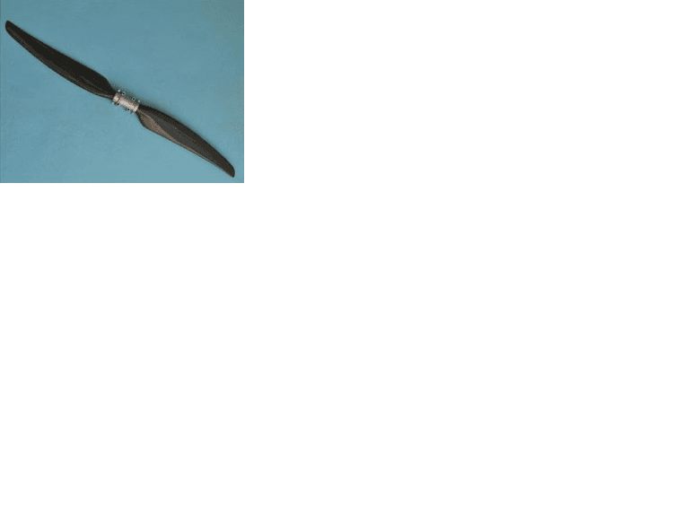

Винт на фото. Человек предлагает скрываю производителя.
Да, на фото винт!
А дальше внятно: что требуется? И желательно на нормальном Русском языке со знаками препинания.
Если имеется производитель, то значит и о винте всё можно узнать у него. 😉

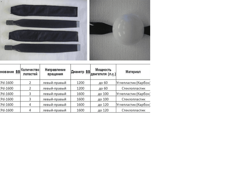

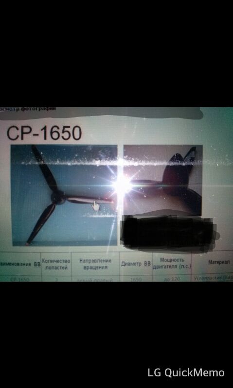

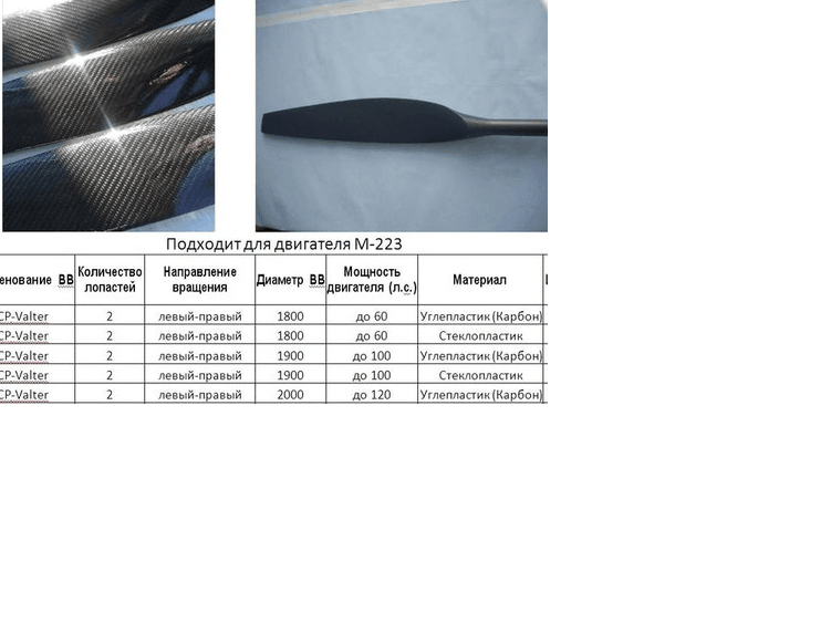

Сори, может не ясно написал. Предлагают винты, но не называют производителя. Типа покупай сам проверишь. Хочу узнать кто производитель этих винтов и соответственно найти отзывы и другую инфу по этим винтам. Из инфы есть эти фото. Позже еще выложу другие фото этих винтов

Глядя на форму заделки во втулке - цилиндр, такой стандарт заделки имеют винты Кумертау и "Финишпроп" Казань. Формы лопастей в плане похожи на казанские.
Видимо кто-то скопировал казанские винты с применением углеткани (снаружи как минимум). "Фирма" -новая, раньше не встречалась. Чтоб узнать качество, надо распилить один выборочный винт и посмотреть пропрессовку и укладку слоев внутри лопатки. В противном случае, не зная производителя, большой риск заполучить оторванную лопасть в полете 🙁
P.S. Похожие лопасти из углепластика хорошего качества  в 90-2000 годы делали в г.Балаково, правда там копировали французкие  Аэропласт.
