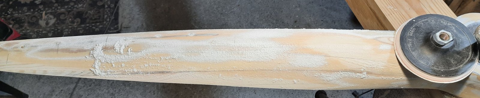

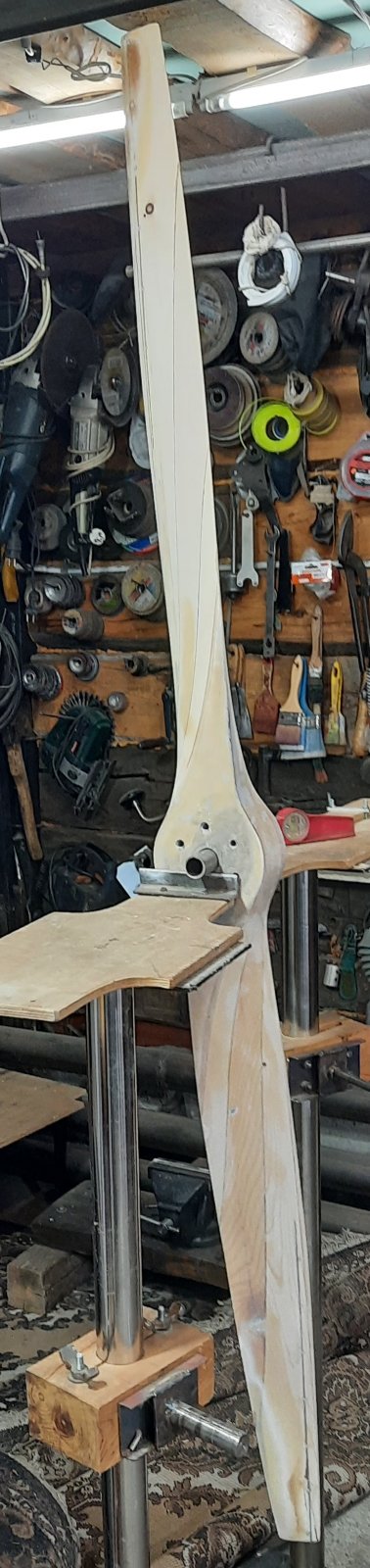

Ну вот, винт отбалансирован. Ни где не перевешивает, останавливается в любом положении.
Но это предварительная балансировка.
Теперь предстоит пропитка эпоксидкой оголеного дерева, подшлифовка, подшпаклевка кое где и окончательная балансировка.
К стати обошлось без дополнительных грузиков. Лопасти идентичны. Достаточно было кое где у ступицы подшлифовать

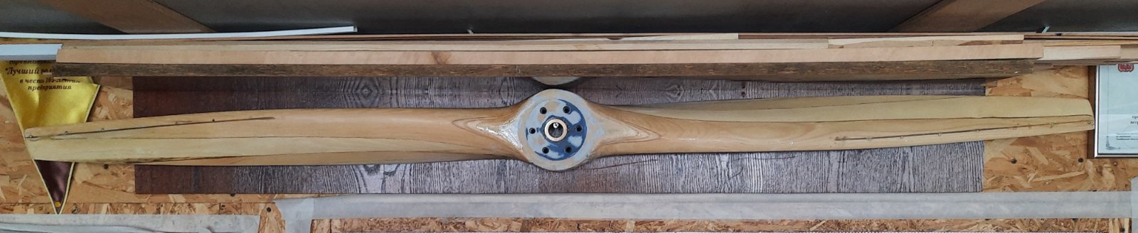

Обклеивать буду после того как попробуем, тягу померяем. Да и подлетнуть, если погода позволит.
Натяну на него угольный чулок потом.
Покрыл эпоксидкой с прогревом феном, чтобы воздух немножко выгнать из дерева, разжижить эпоксидку, чтобы лучше впиталось, да быстрей схватилось.
Пока одну.
Ушло 20 млл. Столько же на вторую положу. Вечером.
Обклейка под 45град. сильно увеличивает жёсткость лопастей на кручение, так что характеристики без и с оклейкой могут отличаться!
Вот и проверим.
Но при таких прямых лопастях крутка от нагрузки практически не менянтся. Для плавающего шага надо сабли делать.
Ну всё. Шпаклевать не стал да и сильно не выводил ямочки, щербинки. Чтобы немножко загрубить эксперимент. Пока повесил.
Как погода устаканится будем испытывать.

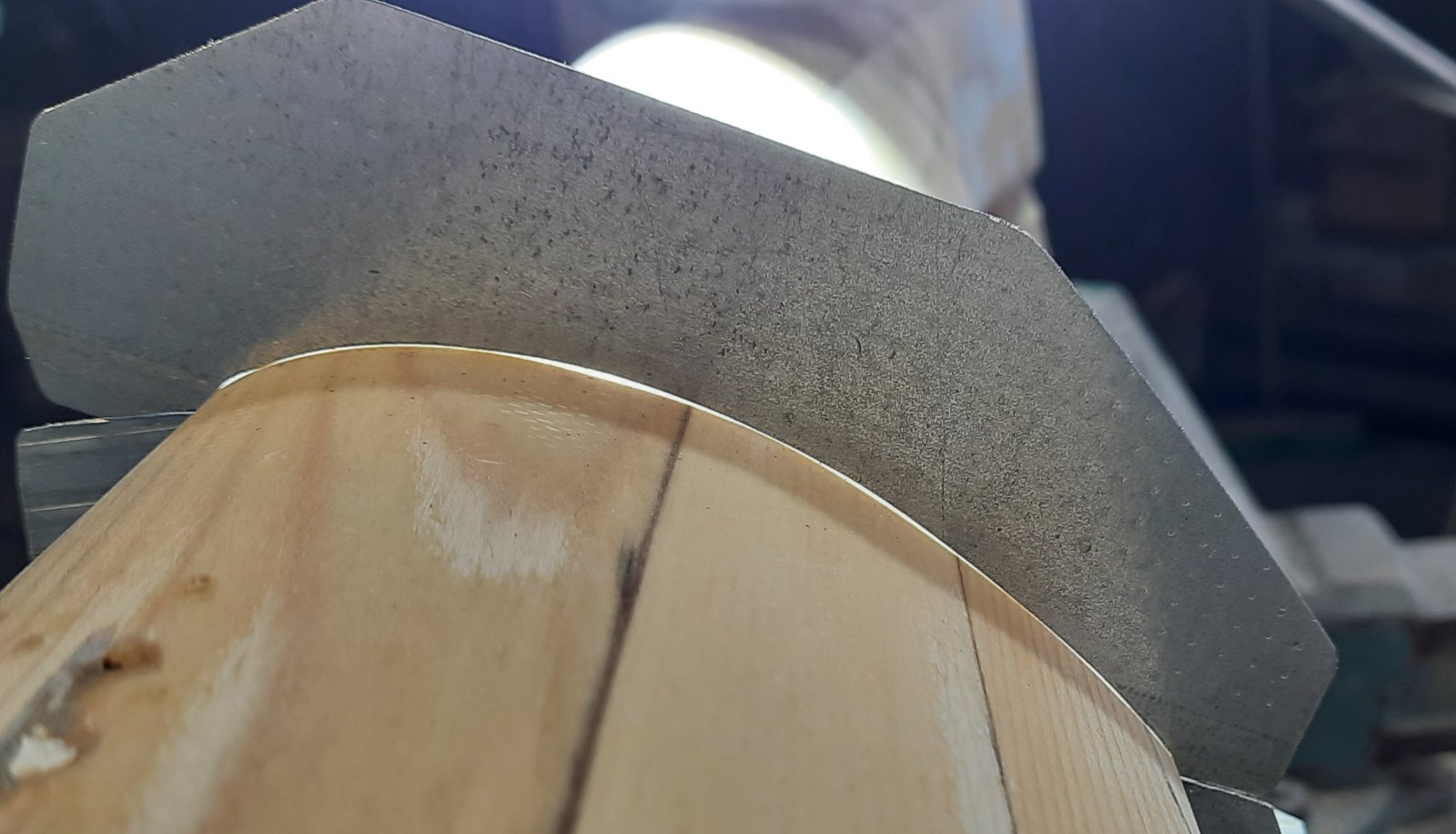

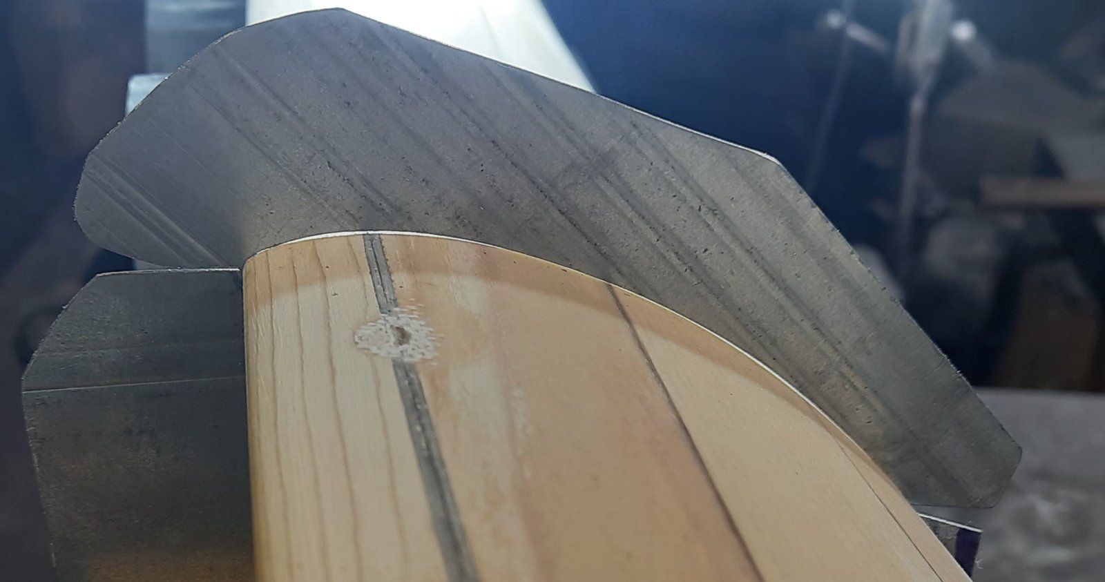

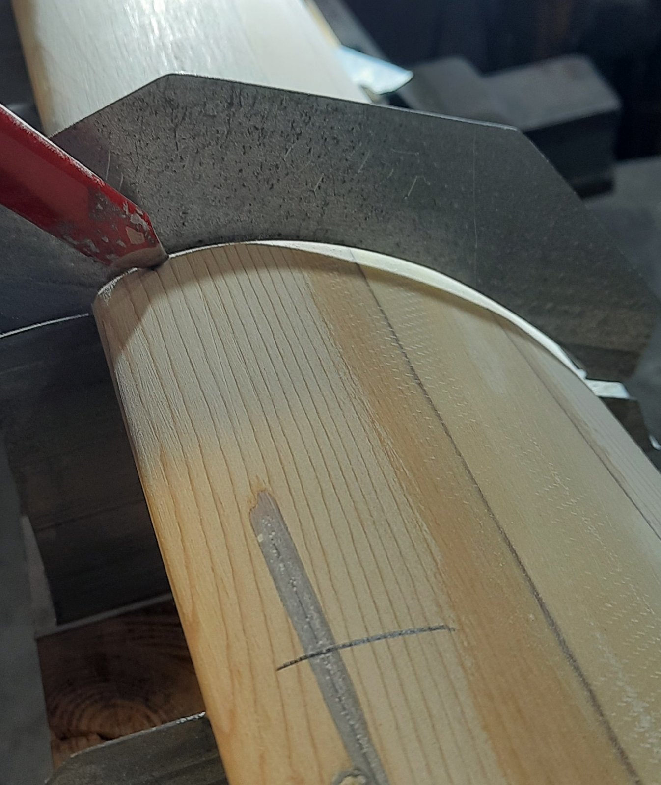

    108,3 КБ · Просмотры: 187
    237,9 КБ · Просмотры: 153
    184,2 КБ · Просмотры: 177

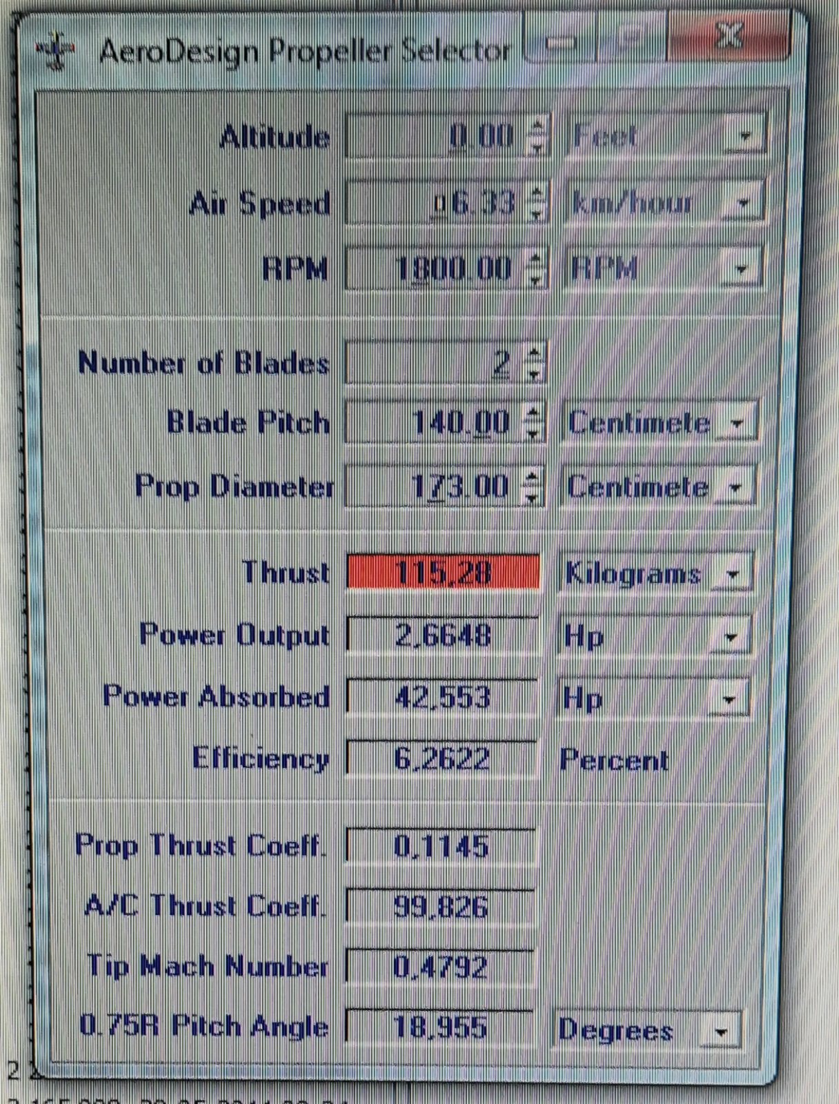

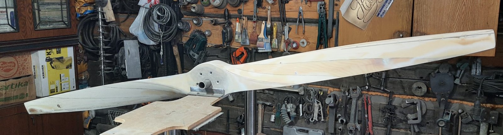

Ну и сюрприз.
Решил я вычислить шаг этого винта, зная угол лопасти на 0,75 r.
Он там равен 19 градусам.
Оказывается шаг тут 1,4м, а не 1,2.
1,2м цифра была предположительная, со слов прежнего владельца самолета.
Сергей все говорит надо бы на крейсер, на дальняк винт. Вот это он самый и есть.
Прогнал в пропселекторе.
На стопе в красной зоне в срывном режиме 115кг тяги должен давать. Но на скорости 140кмч у него будет 80кг тяги против 75 у белого. Но подозреваю, что он и этого не даёт, потому что скорость едва превышает 120кмч.
В общем ожидаю от этого винта 115кг тяги на стопе, и более высокой максимальной скорости, чем у белого винта.
